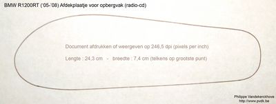

Ik heb iets zelf gemaakt in een fijn houten plaatje, je kan het zien op de afbeelding. Als je deze uitprint, heb je de juiste maat. Ik heb het beplakt met carbonfolie en een klein vijsje ingedraaid om het te kunnen uitnemen. Dit is groot genoeg om de kleine dingen te kunnen bergen en het kost bijna niks.
