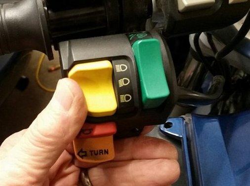

Wanneer je deze knoppen hebt, dan hebt/had jouw fiets in ieder geval een werkende ruit: De groene knop is voor de ruit.

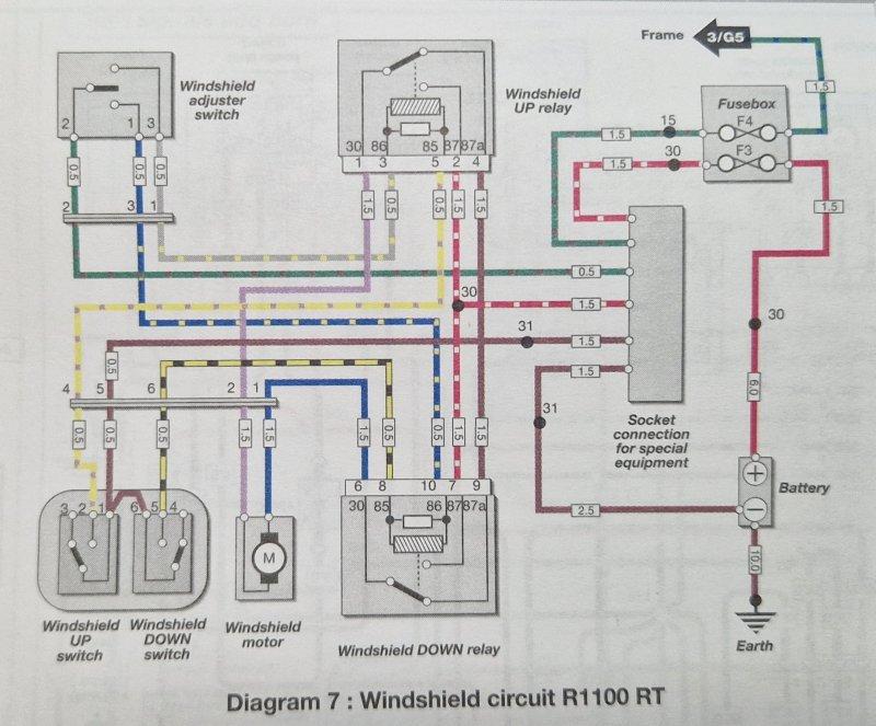

Dit is het elektrisch schema ervan:

Mijn knoppenunit heeft geen groene knop, en m'n schermhouder is zonder motor. Beide wil ik dus vervangen. Dank voor het diagram!
