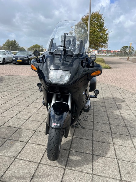

Bij nadere inspectie, die klem dingetjes aan de spiegel zijn niet meer intact. Zijn deze uit te wisselen?
- Berichten: 79
- Lid geworden op: 12 jul 2024, 20:02
- Bijz: Gaaf ding
- Woonplaats of omgeving: Hoogvliet
Re: R1100RT terug in oude glorie
Pff, enkel als complete plaat. Had ik dat geweten hand ik wat voorzichtiger mee omgegaan.. maar ja…

Wanneer je goed kijkt naar de klemmen op de spiegel kijkt, dan zie je dat het lijkt op een kroon met om de "Vingers" heen een ring. Het kroontje met de vingers zorgt ervoor dat de spiegel, tov je fiets, op de juist plek zit en het ringetje heeft als taak om het geheel strak op de drie palletjes te klemmen.
't Doel van deze manier van monteren is dat de spiegel eenvoudig los kan komen (bijvoorbeeld bij een aanrijding), maar toch vast genoeg zit om niet zomaar van je fiets af te ploppen.
Het is dus zaak dat deze kroontjes/ringetjes strak genoeg op de palletjes kunnen blijven zitten en daarbij is de kracht van de ringetjes het belangrijkste, al moet het kroontje zelf ook nog wel wat "Body" (vingers) hebben, anders kan het ringetje zich nergens aan vasthouden.

Vandaag even een kiekje gemaakt voor mr Ali om te kijken of hij nog enigszins enige vorm van garantie wil geven op zijn lampies.
