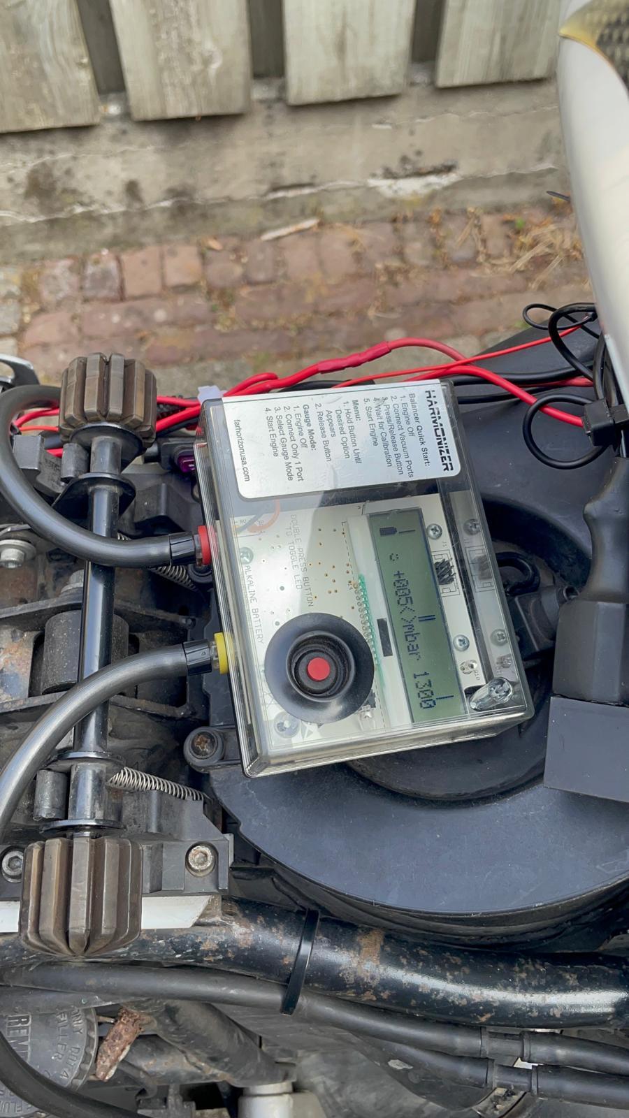

Afgelopen woensdagochtend heb ik een afspraak gehad bij FreekC in Sommelsdijk. En de terugweg was adembenemend veel comfortabeler dan de heenweg. De afstelling tot op de 1000-ste bar nauwkeurig met het apparaatje dat Freek heeft is als Haarlemmer olie voor al je KFR, verbruik en slecht loop problemen. Tuurlijk; je moet je Hal sensor op orde hebben. Tuurlijk, je injectoren moeten samengesteld zijn en goed, en je bougies en bobines moeten ook allemaal in orde zijn. Maar als je dat allemaal gefixt en/of op orde hebt, dan is een rit naar FreekC iets wat je jezelf niet mag onthouden.
Ja, Sommelsdijk is voor de meesten een flink stuk toeren. Maar wat is dat het waard! En dan niet alleen omdat de omgeving daar ook heerlijk is om je RT uit te laten, maar vooral omdat je je _oo_ nog nooit zo lekker hebt voelen rijden.
Kortom: Maak een afspraak met deze vakman! Trek aldaar je tupperware jurk van je liefde indien van toepassing, geniet van een bak koffie van zijn vrouw en zie de magische handelingen van FreekC!

Als ze dat apparaat toch eens zouden kunnen reverse-engineeren, dat zou fantastische zijn.
De bedenker heeft er een aantal van laten maken/gemaakt en het design meegenomen naar de motorhemel....

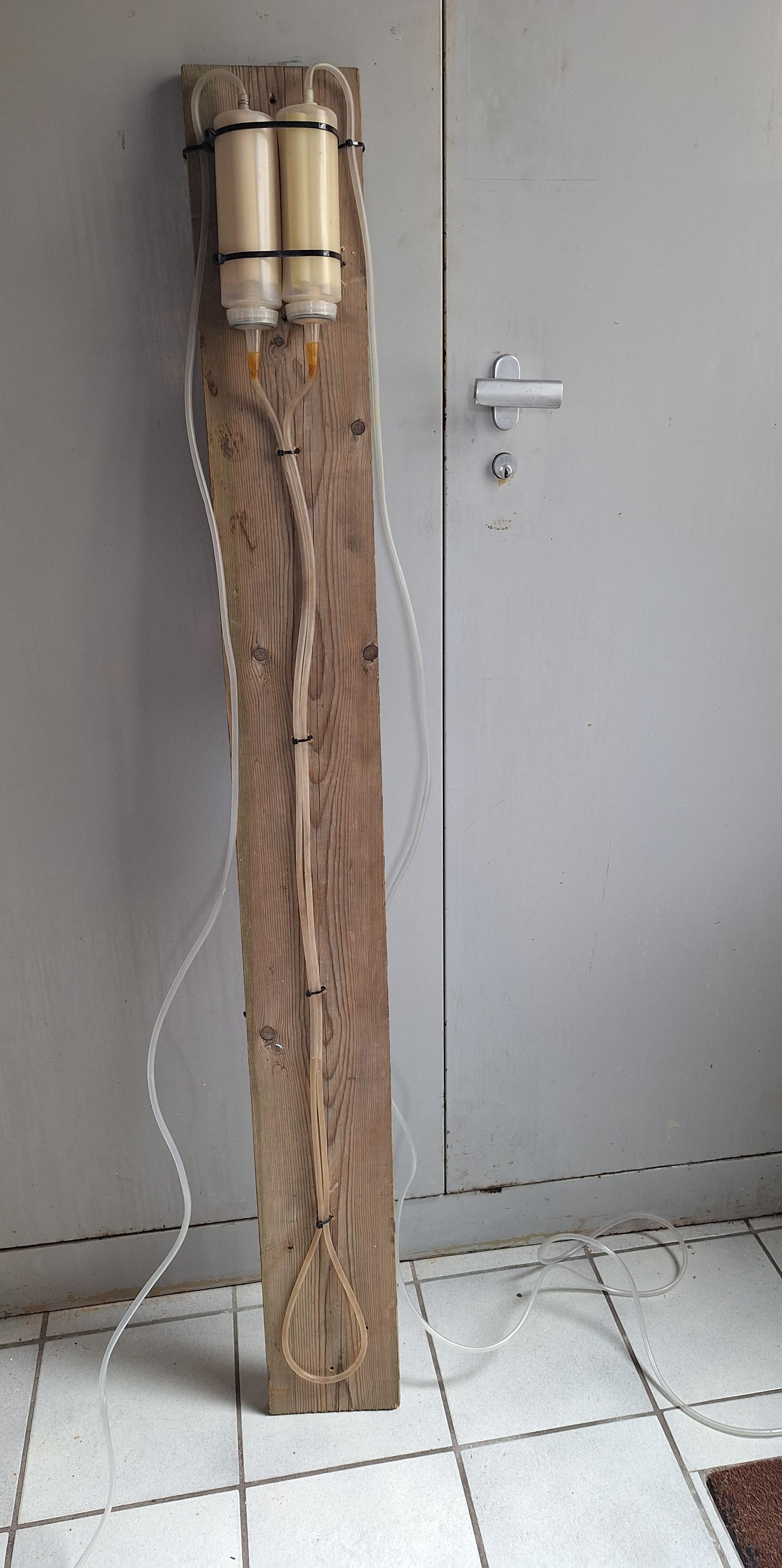

Zonder iets af te doen aan de harmonizer toch een m.i. eenvoudige goedkope oplossing . Ik gebruik al een aantal jaren een zelfbouw verschildruk meter. In combinatie met de instructie van Freek :-)
Gevonden op het web
https://sites.google.com/site/bepbmw/Sy ... rburateurs
In de foto mijn eigenbouw.
Niet direct de mooiste, maar een centimeter verschil in de waterkolom is 0,001 bar. Door het gebruik van lampolie wordt het nog nauwkeuriger.
tip= controleer het geheel op luchtdichtheid, lekkages
tip= controleer of het gaatje op het injectorhuis open is, niet vervuild.

Ach, het blijft balanceren van het onderdrukverschil tussen 2 volledig gescheiden luchtpompen.. Het zegt niets over het vermogen (P) dat iedere cilinder bijdraagt aan het totale vermogen.
Hoe nauwkeuriger er gemeten wordt hoe beter het optimale resultaat benaderd kan worden, de één doet het met slangen en vloeistof, de ander met een stuk elektronica.
