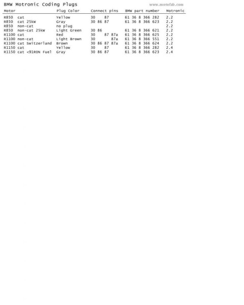

Er zijn 1100RT's die geen plug hebben. Misschien heb je hier wat aan.

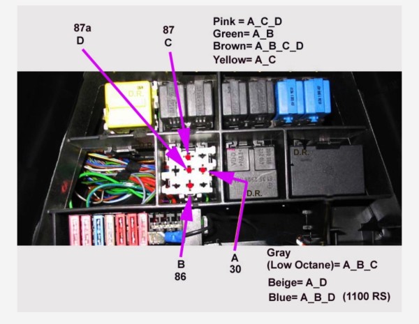

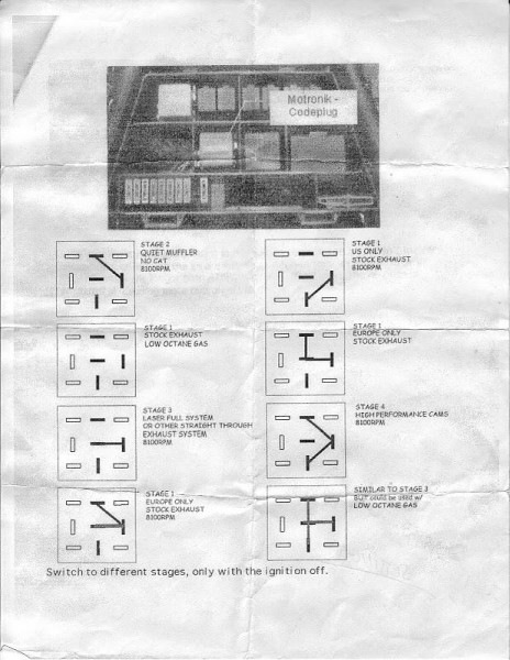

Dank je Isaac voor je reactie. Op het internet heb ik ook nog een plaatje gevonden waar ik kan zien waar de 30, 87 en 87a zitten. Volgens jouw pdf zou ik die moeten verbinden en dat zou hetzelfde zijn als de rode plug. Volgens een andere foto die ik meestuur zou het de pink plug zijn. Mijn r1100 rt heeft een cat. Volgens de foto met de verschillende configuraties zou dat neer komen op stage 1 (europe only) zonder verbindingen zou zoals ik het lees staan voor stage 1 low octane gas. De reden dat ik ernaar kijk is dat de motor meer verbruikt dan volgens de specificaties. Ook als ik constant en rustig rij. Ik las ergens dat de motor meer brandstof kan gebruiken bij het weghalen van de coding plug, maar dan weer minder last heeft van KFR.
Wat ik nu begrijp is dat ik de plug zelf kan maken door 30 en 87 en 87a aan elkaar te verbinden en dan een tijdje de Mototronic zekering eruit te halen? Daarna contact aan en de gashandel 2x van 0 naar vol draaien? Zijn er nog tips? Ik kan dit uitproberen, zonder dat er iets kapot gaat?

Het doorverbinden van de kontakten op de plug kan zonder schade. Als je daar stukjes massief vd draad voor gebruikt dan kan je er 2 in 1 plug stoppen en deze klemmen dan ook. De brug dan wel insteken tegen de zijkant van de houder om goed te klemmen.
