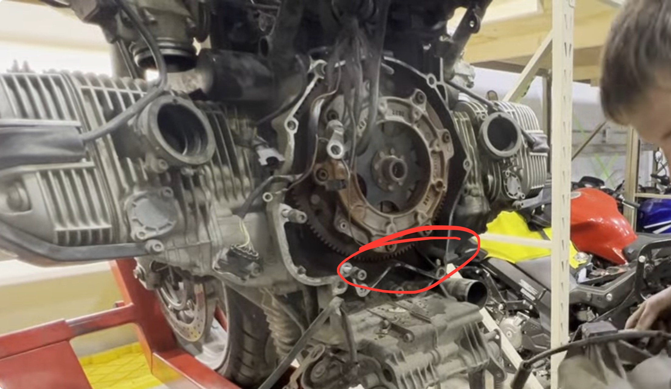

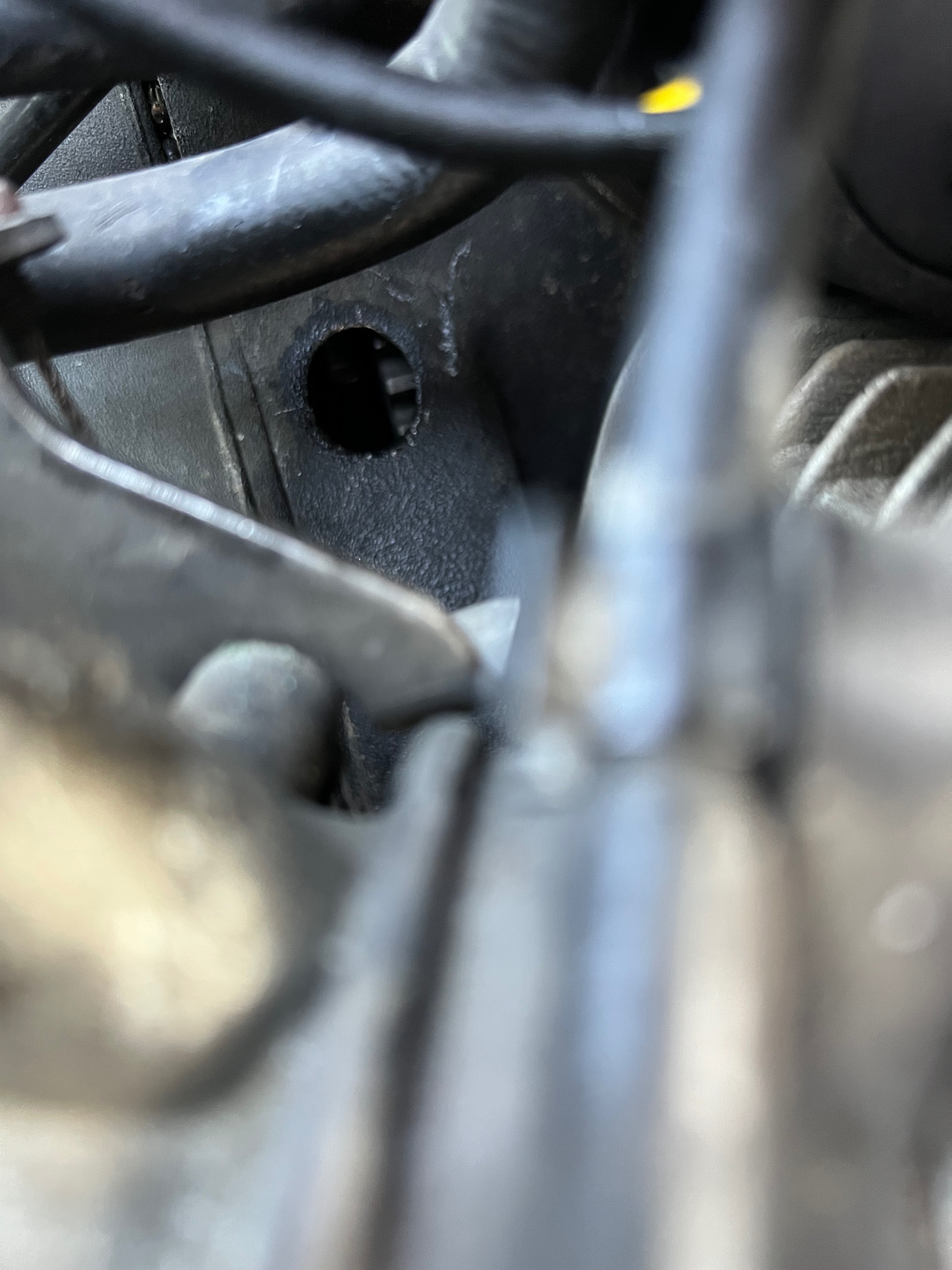

Dit is het gaatje
En als ik het goed heb bekeken zou dat rubbertje hieronder ergens moeten liggen. Worst case scenario, wordt verbrijzeld door de tandjes van de startmotor en die grote krans, kan even niet op de naam komen. Even een hikje maar rubbertje van dat formaat en dat materiaal zou snel versnipperd zijn.
Of moet ik deze alsnog eruit halen? Dan kan ik beter maar gelijk ook de koppeling vervangen..

Ik doe alles zelf aan de motor maar deze kan ik even niet plaatsen.
Voor de klepspeling heb je de deksel moeten tillen.
Daar zit geen kijk glaasje in.
Welke tandwielen zitten dan achter een kijk glaasje?
Bedoel je het pijl glaasje?
Dat heeft weer niets met de klepspeling te maken.
Samengevat begrijp ik niet wat je bedoeld en menig ander waarschijnlijk ook niet.
Dan zal het antwoord met mogelijkheden waarschijnlijk ook niet komen door het onbegrip.
Een foto zegt soms meer dan 1000 woorden.

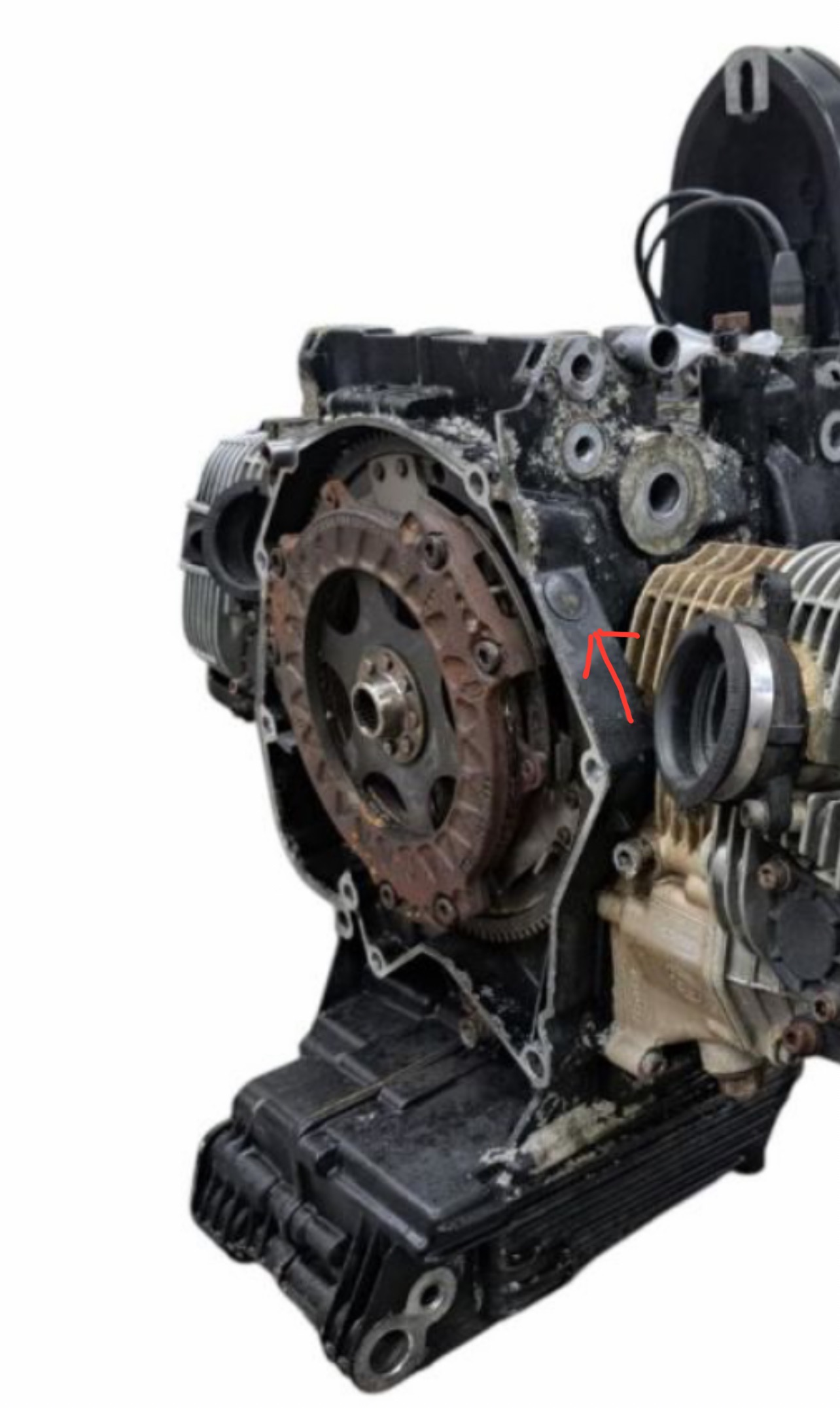

Aan de rechterkant, bij het vliegwiel heb je een gat van ca 15mm welke afgedopt is met een rubbertje waarop de merktekens OT staan voor het bovenste dodepunt. Je kan natuurlijk ook een lange schroevendraaier door je bougiegat steken om het bovenste punt te zien maar ja, ik had dus gekozen om ook een blik te werpen door het gaatje was benieuwd omdat het me eerste keer was. Verstandig?…achteraf niet zo, maar goed ken het nou niet meer terugdraaien.

Dat is heel wat anders dan een kijk glaasje.
Het is een afgedopt gaatje waar je het BDP kan zien.
Op zichzelf zou dat geen probleem hoeven te zijn dat het rubbertje naar binnen is geschoten.
De ruimte is met hoeken waardoor deze met grote zekerheid niet mee zal gaan bewegen met het draaien van de motor.
Zelf gebruik ik, met een inbus sleutel, het gaatje bij de startmotor om het BDP te vinden.
Als de koppeling nog goed is zou ik geen moeite doen om het rubbertje te verwijderen.
