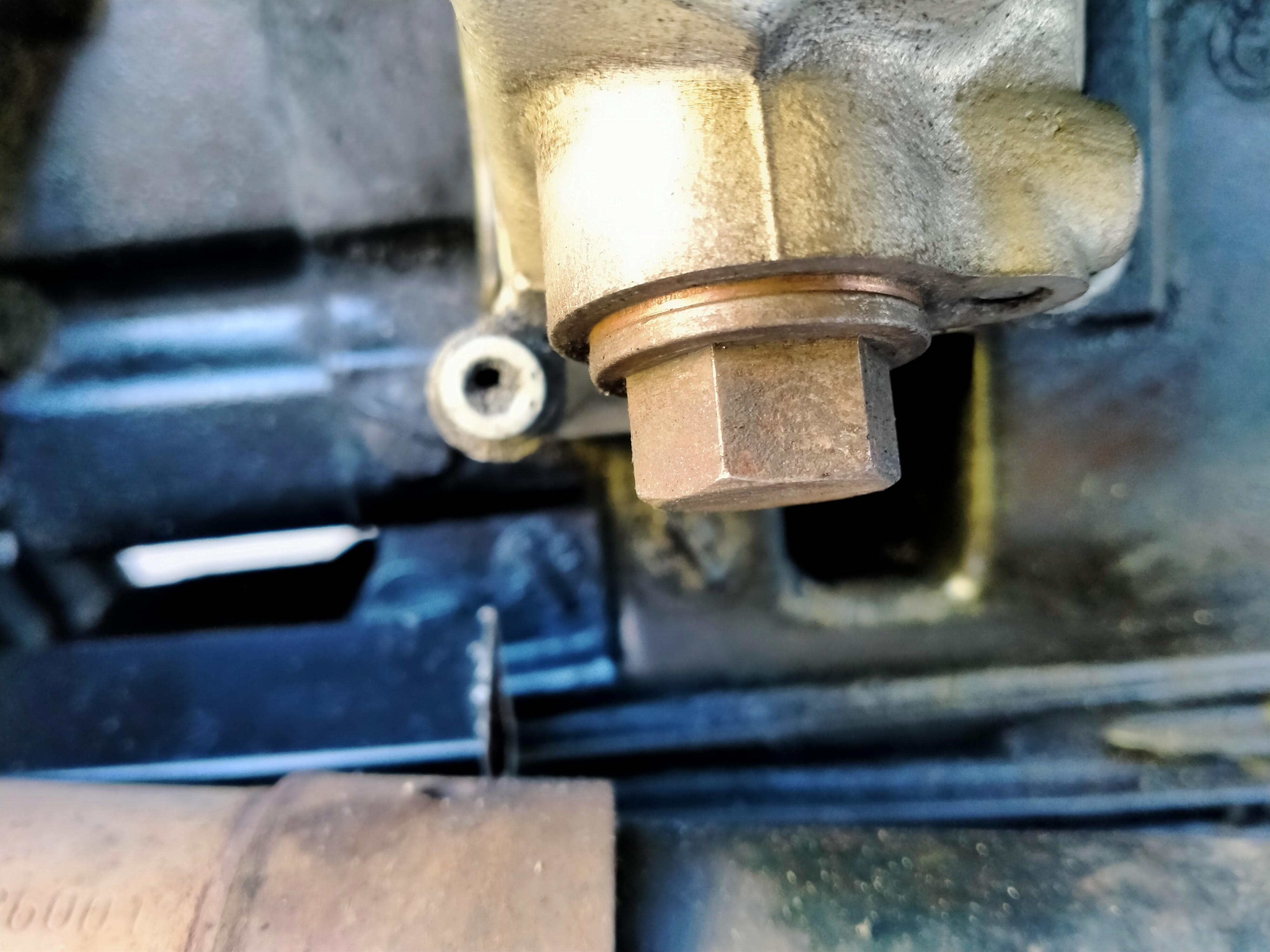

Beste mensen mijn blok sweet/lekt een beetje. Heb nu een bout gevonden waar een druppel aan hangt .
Kan ik deze bout gewoon los draaien en dan een koperen ring monteren ?
Info zie foto 's.
Groet Raymond

Ja dat is de kettingspanner van de distributieketting. Kan je loshalen , maar volgens mij hoort er geen pakking tussen. vastzetten 32Nm

Beste Heer Kuipers , bedankt voor de info.

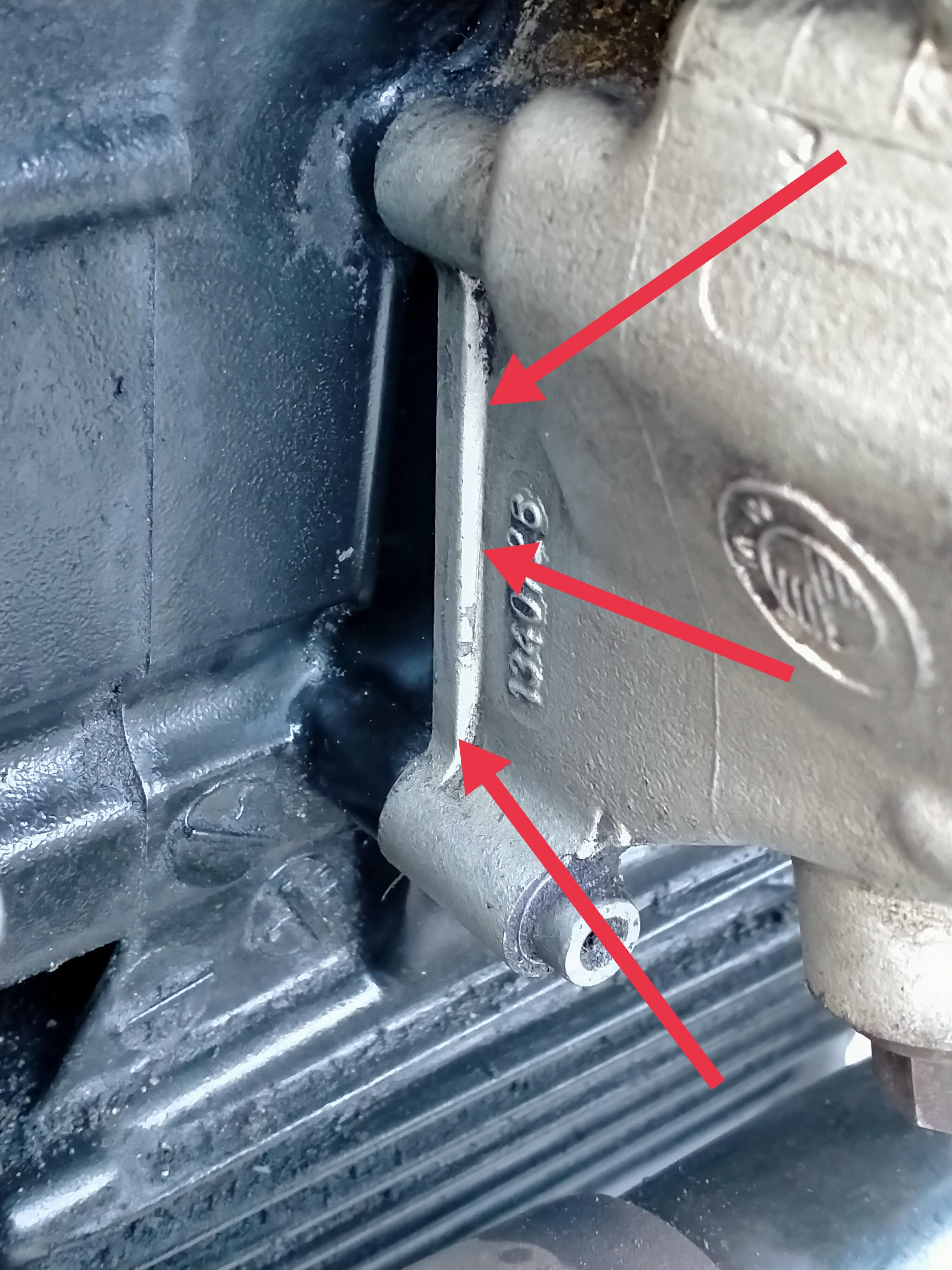

En inderdaad ....ook volgens de technische tekening zit er geen afdichtingsring op. Maar bij mij zit het er wel op. heb nu ook een strip siliconen gevonden.
Heb deze motor voor een prikkie gekocht in de winter en ben het aan het opknappen. maar mijn voorganger is dus ook bezig geweest met het zweet/lek olie probleem . De bout zit met 32 nm vast (even nagekeken ) en zit op het laagste punt onder de cilinder. Ben al bezig geweest met overal wc papier aan de bovenkant tussen de koelribben in te proppen ( op zoek naar de lekkage ) . Na een testrit bleven de propjes wc papier droog.
Hierbij wat foto's voor info.

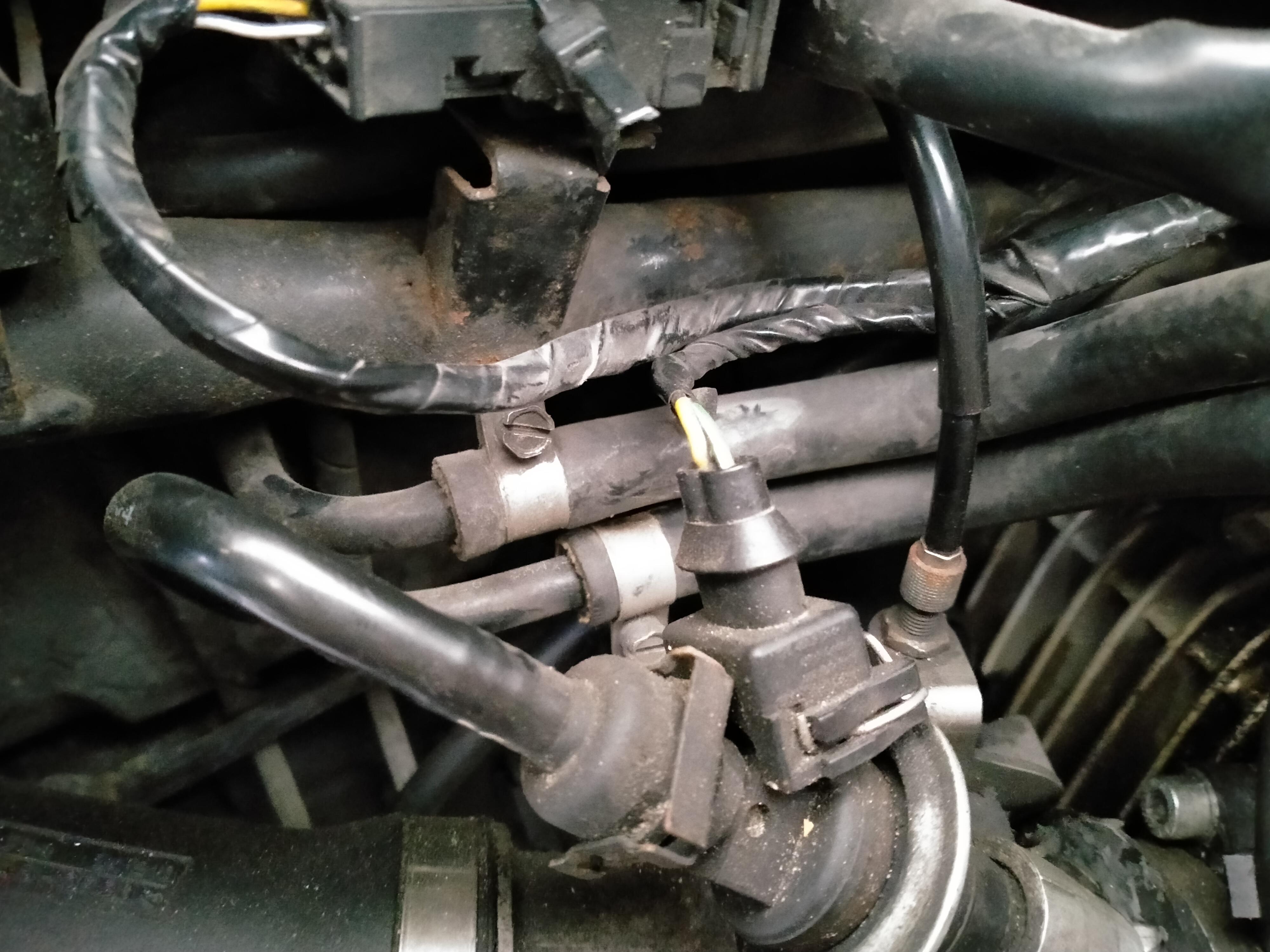

weet je zeker dat het niet een kleine benzine lekkage is vanuit de leiding koppelingen ? Samen met de bestaande rommel geeft dat bruin zwarte drabbel. Van de voorkant van de motor kijk je naar linksonder daar moet je ze kunnen zien . Deze koppelingen kunnen nogal eens kapotgaan.

De R1100RT heeft origineel geen snelkoppelingen in de beide benzineleidingen, wel er handig om te plaatsen en dan meteen de metalen varianten..

En hou er dan rekening mee dat ze in beide leidingen tegengesteld staan en dus de juiste slang afdoppen als je ze los haalt. Er is er één die van de pomp/tank komt en één overtollig retour van de injectie leiding, kun je ze ook nooit verwisselen bij montage.

Had de leidingen wel gezien (2X ) en gedacht die kan je niet zomaar los halen. Dacht eerst zal wel een reserve en normale benzine leiding zijn.
Ok , weer wat geleerd ....leiding van de pomp en een leiding overtollig retour van de injectie leiding.

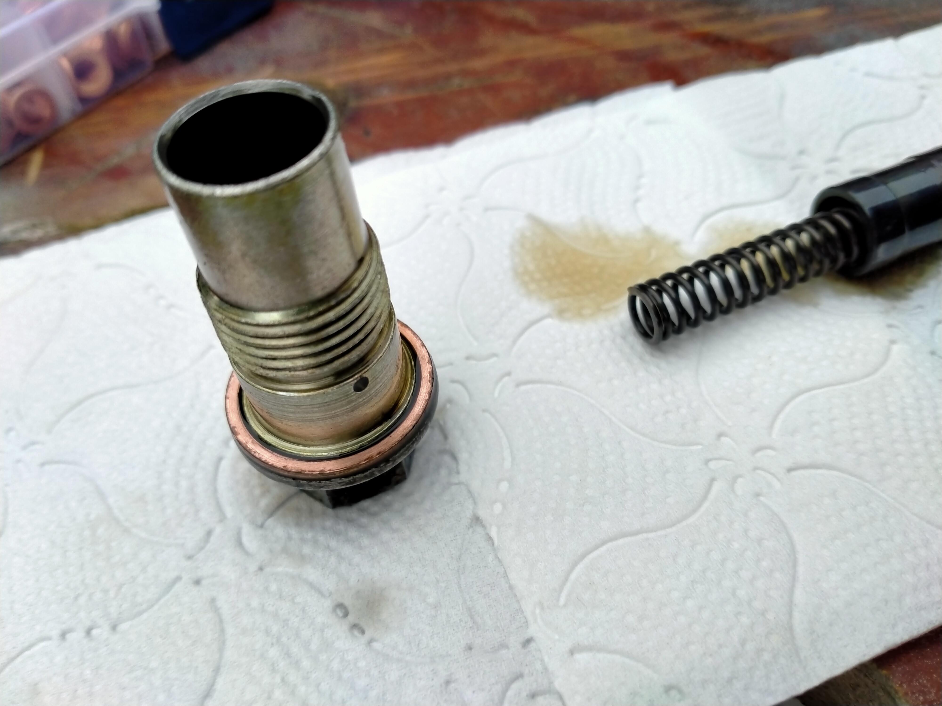

Ben ook weer doorgegaan op zoek naar de lek en de drukveer distributie ketting los gehaald en voorzien van nieuwe opsluitring.
Wel wat oude pakkingsresten weggeborsteld.
