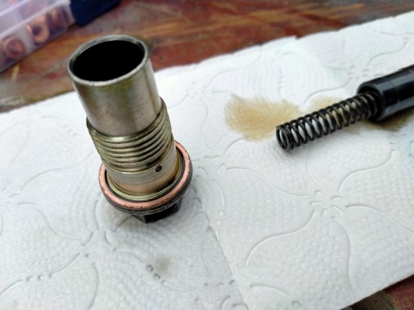

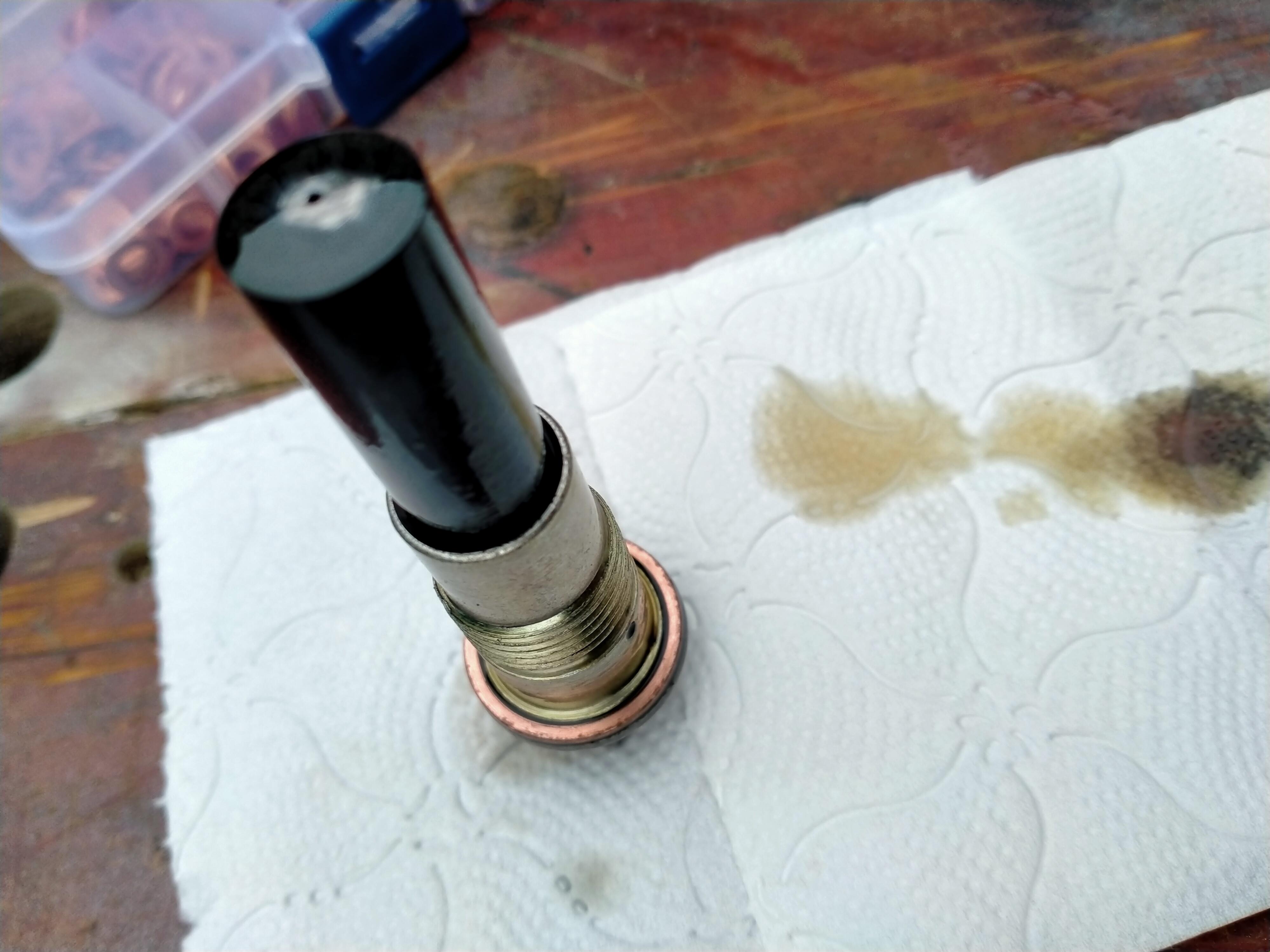

Beste mensen mijn blok sweet/lekt een beetje. Heb nu een bout gevonden waar een druppel aan hangt .
Kan ik deze bout gewoon los draaien en dan een koperen ring monteren ?
Info zie foto 's.
Groet Raymond
Info zie foto 's.
Groet Raymond

Re: Bmw 1100 rt lek/sweet blok
Ja dat is de kettingspanner van de distributieketting. Kan je loshalen , maar volgens mij hoort er geen pakking tussen. vastzetten 32Nm
Beste Heer Kuipers , bedankt voor de info.

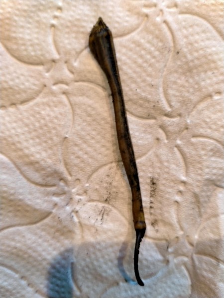

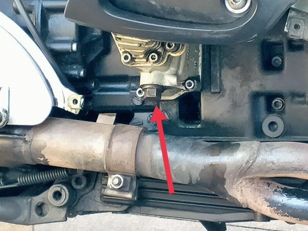

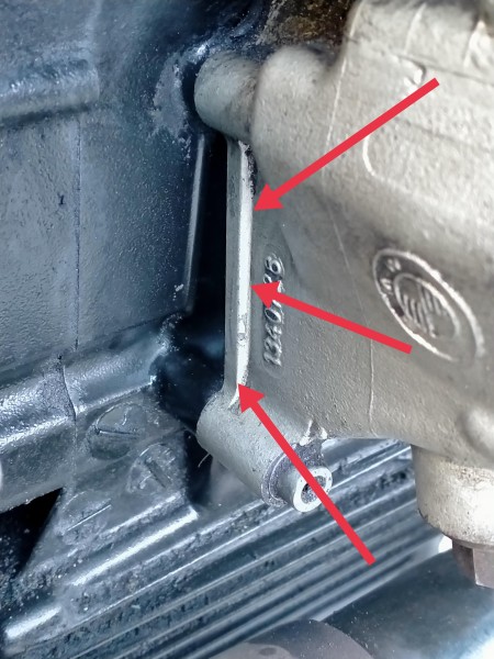

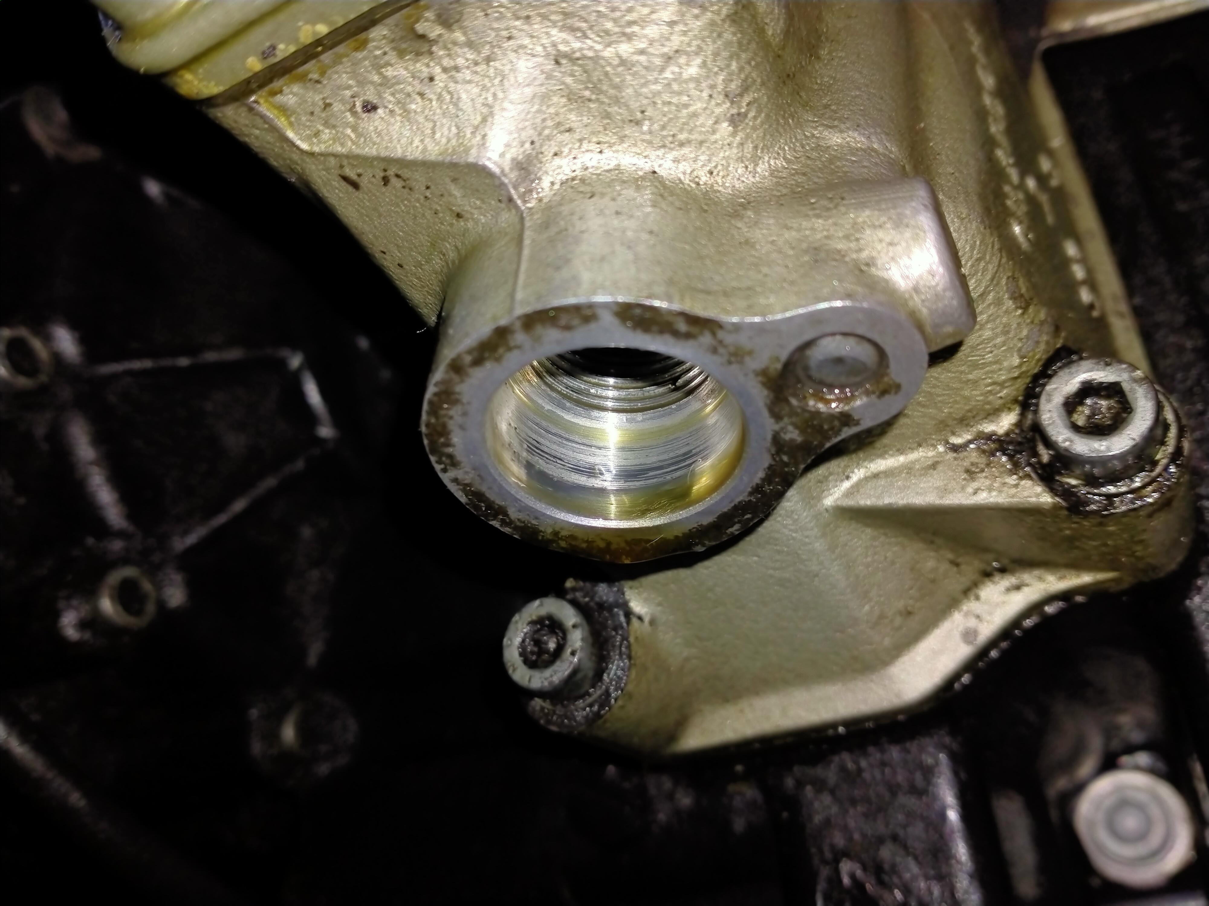

En inderdaad ....ook volgens de technische tekening zit er geen afdichtingsring op. Maar bij mij zit het er wel op. heb nu ook een strip siliconen gevonden.

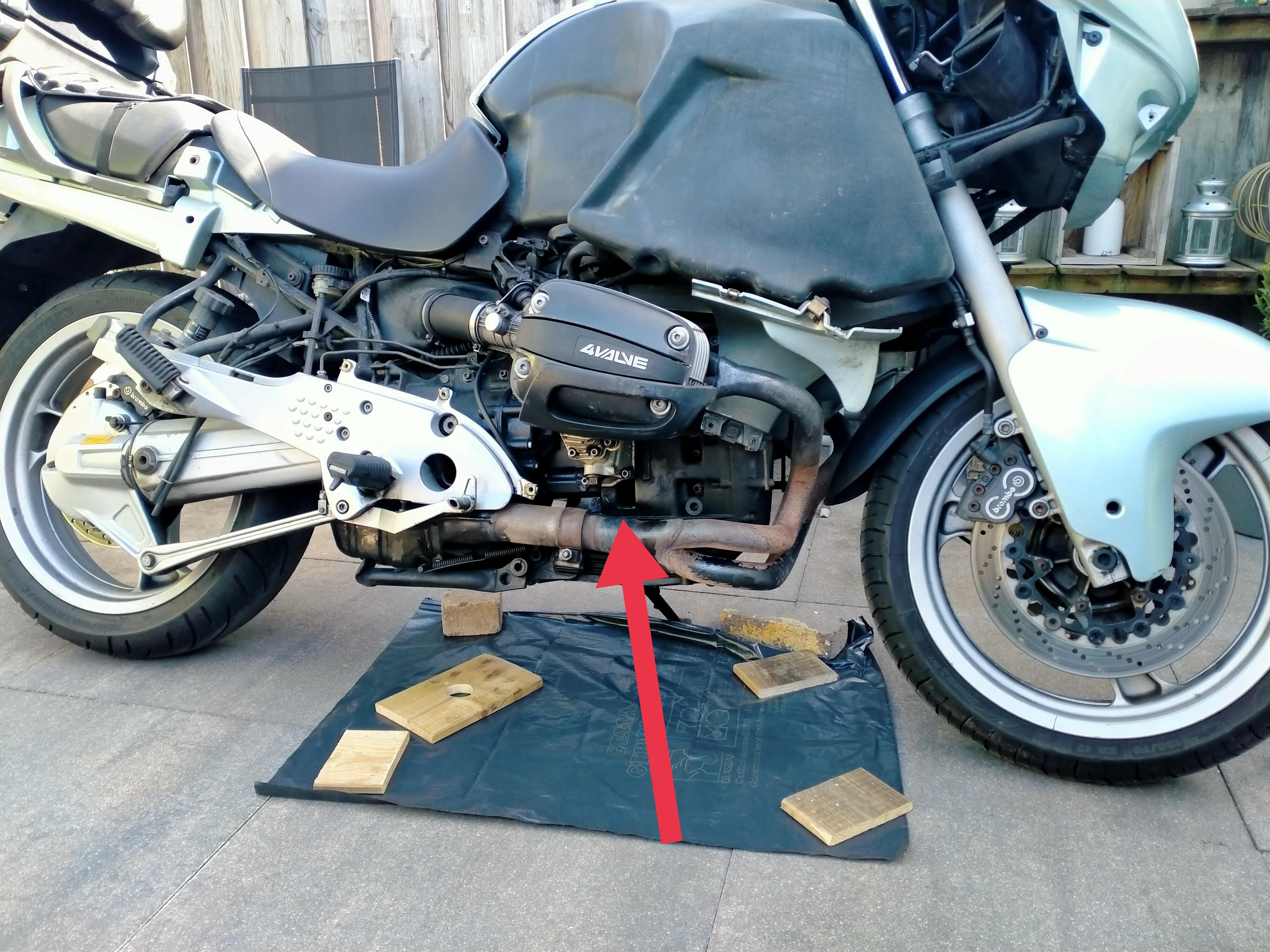

Heb deze motor voor een prikkie gekocht in de winter en ben het aan het opknappen. maar mijn voorganger is dus ook bezig geweest met het zweet/lek olie probleem . De bout zit met 32 nm vast (even nagekeken ) en zit op het laagste punt onder de cilinder. Ben al bezig geweest met overal wc papier aan de bovenkant tussen de koelribben in te proppen ( op zoek naar de lekkage ) . Na een testrit bleven de propjes wc papier droog.
Hierbij wat foto's voor info.
weet je zeker dat het niet een kleine benzine lekkage is vanuit de leiding koppelingen ? Samen met de bestaande rommel geeft dat bruin zwarte drabbel. Van de voorkant van de motor kijk je naar linksonder daar moet je ze kunnen zien . Deze koppelingen kunnen nogal eens kapotgaan.

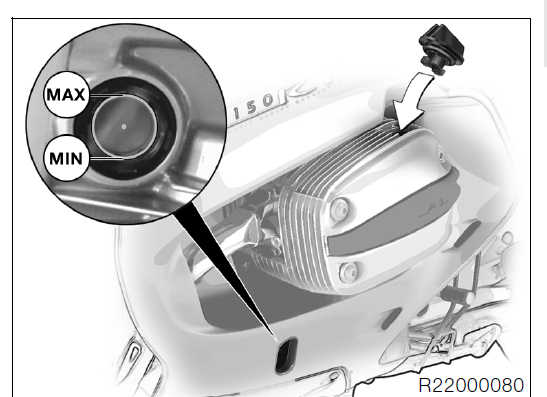

Ander belangrijk punt is om niet te veel olie in het carter te doen, wordt anders via luchtfilterhuis en injectorhuis eruit gespuugd. Warme motor, uitzetten , 10 min wachten en nivo moet dan onder de bovenkant van de ring staan. tjonge back to the basics
Beste Heer Kuipers , denk niet dat het een benzinelek is. Vanaf de bovenkant cilinders naar boven is alles droog. Maar de benzinetank wil ik ook nog een keer er vanaf halen . Heb trouwens ook gelezen dat een GS 1100 benzine tank ook past op een RT 1100. Is dat zo ?

Ik heb een luchtbel aan de bovenkant kijkglaasje dus niet te vol.

"luchtbel erboven" kan iets anders zijn als de stand "max". maar dat is een kwestie van interpretatie.
Dan zit er niets anders op dan schoonmaken en goed kijken waar het lekt. meer is er op afstand niet te doen

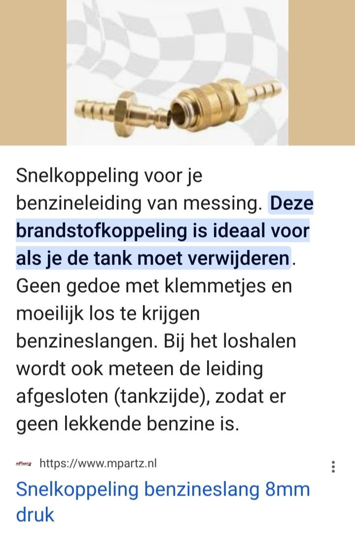

De R1100RT heeft origineel geen snelkoppelingen in de beide benzineleidingen, wel er handig om te plaatsen en dan meteen de metalen varianten..
Raymond-Bmw195961
- Berichten: 17
- Lid geworden op: 09 dec 2024, 21:48
- Bijz: 1996 bouwjaar
- Woonplaats of omgeving: Hoofddorp
Goede tip Bert
Had zelfs iets gedacht van 2 benzinekraantjes er tussen maar zo'n snelkoppeling is handiger .
Groet Raymond
Groet Raymond
Het is....zals het is.
- Berichten: 4388
En hou er dan rekening mee dat ze in beide leidingen tegengesteld staan en dus de juiste slang afdoppen als je ze los haalt. Er is er één die van de pomp/tank komt en één overtollig retour van de injectie leiding, kun je ze ook nooit verwisselen bij montage.
Hi Bert.

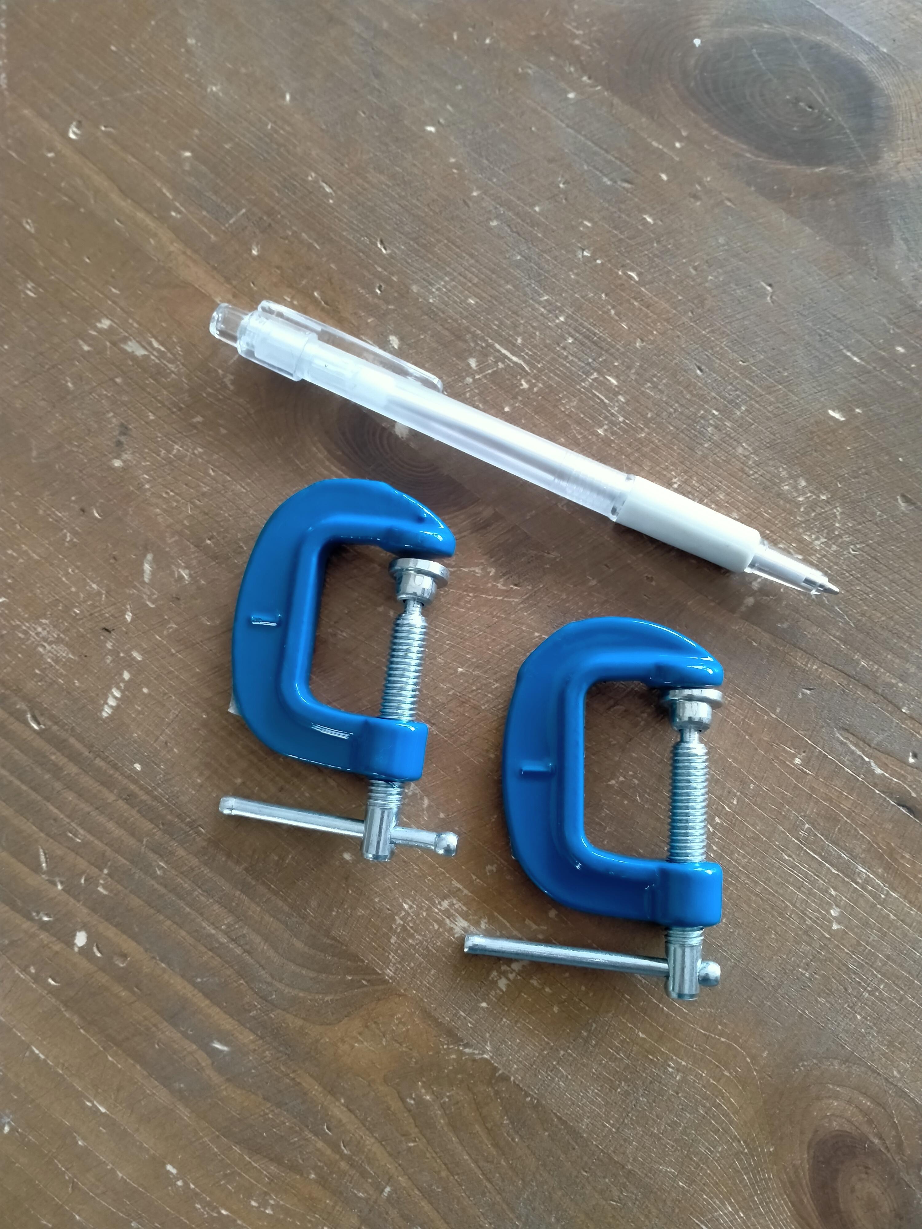

Had de leidingen wel gezien (2X ) en gedacht die kan je niet zomaar los halen. Dacht eerst zal wel een reserve en normale benzine leiding zijn.
Ok , weer wat geleerd ....leiding van de pomp en een leiding overtollig retour van de injectie leiding.
Had wel inmiddels kleine klemmen gekocht om de benzine leidingen af te klemmen bij demontage tank.
Ben ook weer doorgegaan op zoek naar de lek en de drukveer distributie ketting los gehaald en voorzien van nieuwe opsluitring.
Wel wat oude pakkingsresten weggeborsteld.
Groet Raymond
Groet Raymond
