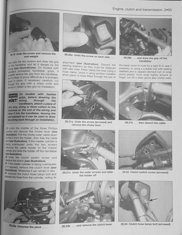

De hendel van mijn koppeling is gebroken. Hoe demonteer ik deze om een nieuwe te kunnen monteren? Iemand tips of een link naar een Howto of filmpje. Kan zelf niets vinden mbt de 1150rt
Bij voorbaat dank.

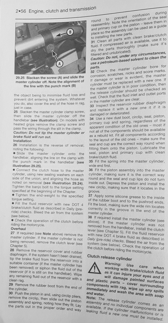

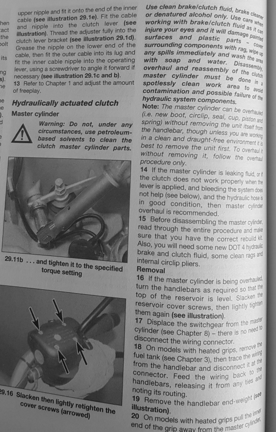

Uit het magische knutselboek begrijp ik dat je eerst de choke moet loshalen voordat je bij de handel kunt.
