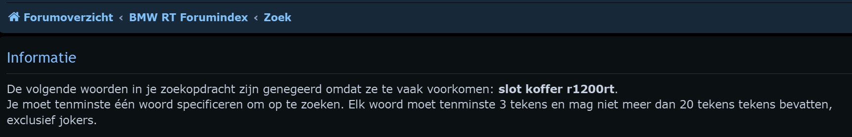

Voor de R11xxRT kan ik het je zo vertellen en ik weet dat het op dit forum ook een aantal keer besproken is, maar de huidige forum zoekfunctie biedt momenteel totaal geen soelaas...
