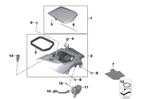

wannesie
- Berichten: 187
- Lid geworden op: 08 jun 2010, 19:43
- Bijz: R1200RT LC uit 2014
Re: extra opbergvakje
Ik denk dan je deze bedoelt: https://www.realoem.com/bmw/nl/showpart ... Id=46_1627
Ik heb er zelf ook al eens naar gekeken. Dit vak is standaard bij de RT's die uitgerust zijn met een radio. Los kopen is schreeuwend duur en Baboon heeft ze zelden tweedehands.
Wannesie,
dit is idd het vakje (rechts) dat ik bedoel. ik ben in elk geval blij dat ie "los" bestaat!
ik begrijp dat het een zoektocht gaat worden, maar wel een leuke uitdaging.
bedankt voor de informatie,
groet, Cotton
groet, Cotton
GEVONDEN!!
vrijdag kreeg ik een mailtje van Baboon dat mijn zoektocht naar een opbergvakje (rechts) ten einde was. Ze hadden er eentje!
dinsdag had ik m thuis. voor een redelijke prijs (50 euro) er zat alleen geen slotje in....slopen ze daar motoren en halen dan de slotjes eruit?
dus nu zoeken naar een slotje (en anders bestellen).
en nu maar hopen dat het inbouwen te doen is.....
Slotje gescoord bij mijn dealer (Anbergen in Slagharen)
Charles van het magazijn heeft m voor mij gemonteerd en voor mijn sleutel geschikt gemaakt.
Daardoor werkt de centrale vergrendeling ook op het nieuwe vakje.
Het heeft even geduurd, mag het wachten heeft geloond
