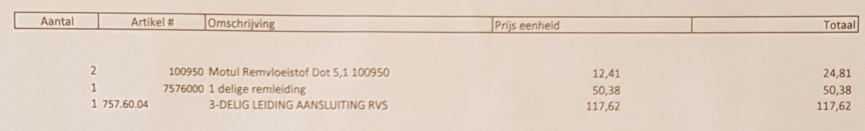

Ik heb mijn ABS afgelopen juni laten omleiden en was er in totaal (inclusief arbeid) €700 aan kwijt, waarvan aan onderdelen zo'n €200.
Als ik de nummers op de bon Google, dan waren dit de gebruikte onderdelen:

Sow, dat is nog wel serieus geld
Maar ja, die 500 euro arbeidsloon kan ik dan in de zak houden als ik zelf doe

Het was €371 ex. BTW aan arbeidsloon (ongeveer zes uur werk), dat zou je dan inderdaad schelen.
Aan de andere kant heeft de garage waar ik kom al aardig wat ervaring met het verwijderen: mijn fiets was afgelopen juni één van de vier RT's die gedaan moest worden, dus dat scheelt dan ook weer zelf zoeken en klooien (daarnaast heb ikzelf geen werkplaats).
Aan de andere kant: een nieuwe (gereviseerde) ABS pomp is geloof ik zo'n €2000 met een gigantische wachtlijst, dus dat is ook niet echt een optie.
 Ik was eerlijk gezegd wel huiverig, ten onrechte bleek later: ik heb mijn vorige 1150 namelijk (met flink verlies) weggedaan omdat daar ook de ABS stuk ging en ik liever niet zonder ABS wilde; mijn gedachte was dat met omgeleide ABS mijn fiets in ieder geval weer veilig zou zijn en daardoor meer waard zou zijn zodra ik hem zou verkopen.
Nu lijkt het rijden zonder ABS totaal geen probleem te zijn: ik ben net terug van een vakantie door Engeland, Wales, Ierland en Schotland en heb het geen moment gemist.
Het enige nadeel is dat ik geen integraalremmen meer heb, dus nu moet ik weer remmen zoals ik dat 30 jaar geleden geleerd heb.
