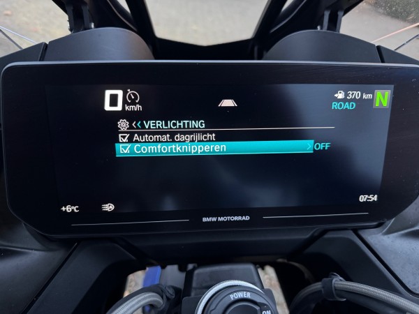

optie "Confortknipperen" blijft niet aanstaan
Heb onlangs een software update gekregen voor mijn 1250RT. Wat mij opviel was dat mijn knipperlichten niet meer automatisch uitgingen. Heb vervolgens de optie "Comfortknipperen" weer aan gevinkt en toen was het weer goed. Echter elke keer als ik mijn motor uitzet staat de optie weer uit! Knap vervelend. Iemand anders ook opgevallen?

Ja, dat is "standaard".
Als de motor 6 uur (?) van het contact af is gaat deze instelling automatisch naar "uit".
Is inderdaad irritant/vervelend.

Waar heb je die wetenschap opgedaan dat het standaard is?Mello schreef: 08 nov 2024, 12:03 Ja, dat is "standaard".
Johan
Het is zeker niet standaard geweest en bij mij ontstaan bij de laatste update.
Er zijn meerdere instellingen die niet in de stand blijven die door de rijder gewenst en ingesteld is.
Bijvoorbeeld de wijze waarop de de ACC gestuurde acceleratie.
Misschien wel interessant om dit topic over het onderwerp te lezen:

Ik heb de
nu 3 maand, model 2023, die geïmporteerd is uit Duitsland.
In het begin verwonderde ik me erover dat de instellingen automatisch terug werden gezet.
Na wat zoeken op het net kwam ik onderstaande tegen:
"I had my bike software updated recently to solve the SOS button error message every time I switched on.
Whilst it has solved one problem it has created another. I am in the habit of ridding with the comfort turn signal on, now this defaults to off overnight (6 hours when the trip resets) necessitating going into the settings and turning comfort turn back on.
I have found a post from an American forum where BMW USA has said BMW are aware but they BMW USA wont have a new software release until March next year. "
Blijkbaar is dit nu "standaard" (eigenlijk een fout in de update) en wordt dit opgelost bij de volgende update in 2025?

Tja dan hebben wij een andere zienswijze over "standaard". :-)Mello schreef: 08 nov 2024, 21:27 Blijkbaar is dit nu "standaard" (eigenlijk een fout in de update) en wordt dit opgelost bij de volgende update in 2025?
Voor mij zijn bij de laatste update van de software een aantal bugs geïntroduceerd. En die gaan ze, veel te laat, herstellen bij een nieuwe update.
Met name de accelerate instelling van de ACC is buitengewoon onhandig als je er op rekent dat die dynamisch is en je uiteindelijk met een sukkelgangetje de linkerbaan opkruipt op een snelweg.
Overigens herken ik die genoemde 6 uren niet en zou eerder zeggen dat de persoonlijke instellingen al na 60 minuten teruggezet zijn.
Wist je trouwens dat de comfort knipper bij de introductie van het model in 2021 veel uitgebreider was?
Boven een bepaalde snelheid kon je de knipper op twee manieren activeren. Druktje kort op de richtingschakelaar dan knipperde de lichten vier keer. Drukte je wat langer dan bleven ze op de gebruikelijk afstand ingeschakeld (150mtr).
Maar ook na het nemen van een bocht gingen de knippers sneller uit. Opschakelen was de trigger daarvoor.
Ik heb mijn dealer weleens gevraagd of ze dat bij mijn huidige motor weer in konden stellen. Maar ze hadden geen idee hoe dat moest. (of wilde geen moeite doen)
Wat betreft software ondersteuning en ontwikkeling vind ik de techneuten van BMW-Motorrad prutsers.

- Edward1968
- Berichten: 349
- Bijz: R1250R
Re: optie "Confortknipperen" blijft niet aanstaan
Ik ga mijn best doen om het duidelijk te maken, wellicht ga ik te snel of sla ik stukken over. Mocht het niet duidelijk zijn of zijn er vragen na het lezen, laat het horen.
De TS heeft een probleem met het “onthouden van een instelling” van de knipperlichten. Dit is ontstaan na een software-update. Als oorzaak wordt de KOMBI ECU aangewezen. Als “bewijs” is er met andere eigenaren softwareversies uitgewisseld. Ik denk dat ik het zo juist samenvat.
Ik ben toen in de discussie gekomen met de mededeling dat de softwareversie van de TFT eigenlijk nietszeggend is. Ik sprak toen dat dit de bluetooth versie was. Achteraf niet helemaal juist, volgens mij heeft een RT ook WIFI. Laten we het daarom houden op “communicatie met externe apparaten-versie”.
Zoals een andere gebruiker aangaf is het I-level van belang, dit is juist. Dit is de software waar de acht (of meer) ECU’s op draaien van de motorfiets. Bij een software-update worden alle ECU van hetzelfde I-level voorzien. Dit gebeurd ook als er maar één ECU daadwerkelijk ge-update is. Bij het starten is er namelijk een check: “zijn alle ECU’s aanwezig EN hebben ze dezelfde softwareversie”.
Nu zou je denken dat een probleem, als het niet onthouden van een instelling, veroorzaakt wordt door de software in de KOMBI ECU. Dit is echter zeer onwaarschijnlijk, omdat deze instelling namelijk door de BCO ECU wordt geregeld. Het kan echter ook nog dat een andere ECU roet in het eten gooit. ECU’s communiceren namelijk over CANBUS. Ook hebben we te maken met prioriteit in de communicatie. Dit laatste leg ik even uit.
Neem een ABS sensor, deze geeft informatie aan de ABS ECU over toerental van het wiel. Deze informatie wordt ook gebruikt door de BCO ECU (na hoeveel met het knipperlicht uitzetten, ESA ECU, KOMBI voor de snelheidsmeter. Je kan je indenken dat de snelheidsmeter een lage(re) prioriteit heeft dan het ABS.
Nog een punt om even te bespreken is de software-versie van I-level. Voorbeeld in de huidige versie: K001-24-11-512. Dit dien je als volgt te lezen:
K001 is het chassis. De R1250RT valt hieronder. Globaal alle LC boxers.
24 is het jaar
11 is de maand. Alleen het getal 03, 07 en 11 wordt gebruikt.
512 is de versie
De I-level versie van jouw motor kan je uitlezen met bijvoorbeeld Motoscan, GS911 en ISTA.
Ik raad jullie echt aan om problemen zoals deze bij de dealer te blijven melden. Deze heeft contact met de fabrikant en de dealer wordt prima hiervan op de hoogte gehouden… als deze de weg weet in het meldingssysteem.
24 is het jaar
512 is de versie
