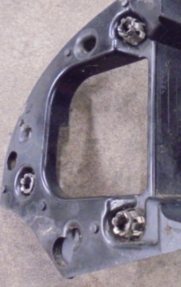

Goedemorgen,
De 3 bevestigingspunten van mijn spiegel zijn een beetje gaar.(zie voorbeeldfoto) Weet iemand of hier nieuwe onderdelen (soort veertjes) voor te krijgen zijn? Of hoe doen jullie dat?
Vr. Gr. Wimpie
Vr. Gr. Wimpie

Tja, het is een beetje een bekend probleem.
De enige oplossingen zijn:
- Een nieuwe grondplaat bestellen (links of rechts)
- Een tweedehandse spiegel vinden (links of rechts)
- Een nieuwe (imitatie) spiegel uit China

Ah. Kijk aan ...daar kan ik wat mee .
Dankjewel

Veer kopen bij de bouwmarkt en daar een winding afhalen. Verder een slotje met haak bevestigen als veiligheid mocht hij er onverhoopt afvallen.

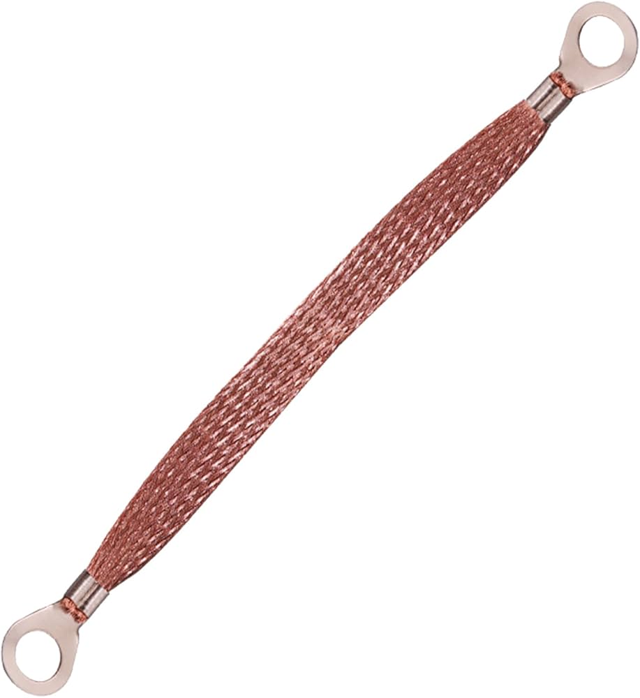

Ik gebruikte aardings kabeltjes als valbeveiliging, monteren met een parker in de plastic behuizing en uiteraard binnen in opgevouwen .....
