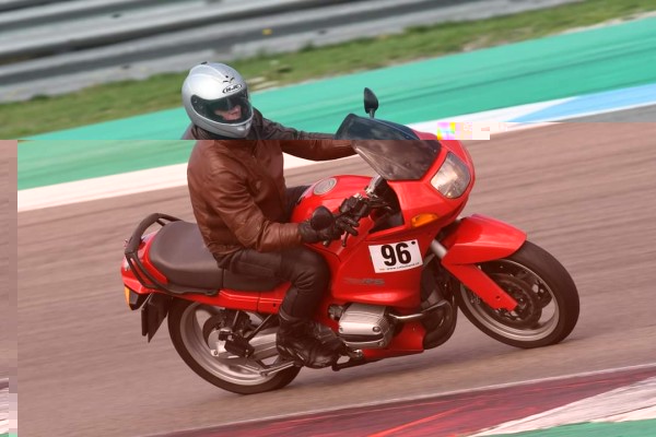

Hallo, sinds kort zeer blij met mijn r1100s uit 2000.
61000km, heeft van de 1e eigenaar altijd stempels in het onderhoudsboekje gekregen en een nieuwe koppeling/ versnellingsbak.
Loopt erg mooi en goed.
Nu wil ik mijn clip-ons boven de kroonplaat monteren. Volgens mij kan dat zonder de remleiding te hoeven verlengen, omdat je de hoek van de triangel verkleind.
Krijg je daardoor dan niet een kleinere naloop/balhoofdshoek of geldt dat niet voor telelever?
En eventueel verlaagde voetsteunen of een hoger zadel en een hogere ruit. Tips van Wunderlig oid?
Mdi heeft de National Cycle-ruit , iemand van 1,89 ervaring ermee,? Zijn er goedkopere alternatieven?
Ps mijn r1100rs krijgt een nieuwe koppeling/kleprevisie bij 153000km!
R1100s
