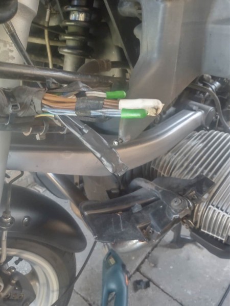

Afgelopen tijd met regelmaat de abs in storing, eerste keer 4 maanden geleden, inmiddels bijna wekelijks. Uiteraard te resetten en dan blijft hij even weg maar het viel mij op steeds bij het opnieuw aanzetten op contact en starten, dat hij in storing kwam. Accu gemeten bij het starten en die zakt net onder de 10 Volt, als de dynamo draait heb ik 14.0v dus keurig in orde. dus accu zal er ook wel een keer aankomen maar eerst deze truck maar eens uitegvoerd.
Vandaag maar eens de ABS modificatie uitgevoerd zoals hier op de site te vinden is.
Zeer makkelijk uit te voeren, kabels doormeten en alles mooi wegwerken. Tevens meerdere kabels waarvan de buitenisolatie van de kabelboom verteerd was weer voorzien van een nieuwe laagisolatie dmv linnen-tape.
Abs gereset en vooralsnog blijft hij keurig zijn ding doen, abs zelftest nu pas als de motor gestart is en dus de 14volt aanwezig is.

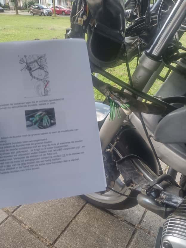

Ik heb mijn abs modificatie destijds in 2009 gedaan samen met een paar handige forumleden. Die motor is nu van mijn broer en de abs modificatie doet het nog steeds prima. Dat was toen ook op basis van de procedure op de foto die nog steeds op het forum staat. Die is Inderdaad erg duidelijk. toen hebben we ook het filmpje gemaakt dat nu al 15 jaar op youtube staat.
Leuk om te zien dat er nog steeds mensen baat bij hebben! Big RT Smile _004 Ik hoop dat je het probleem snel vindt en oplost.

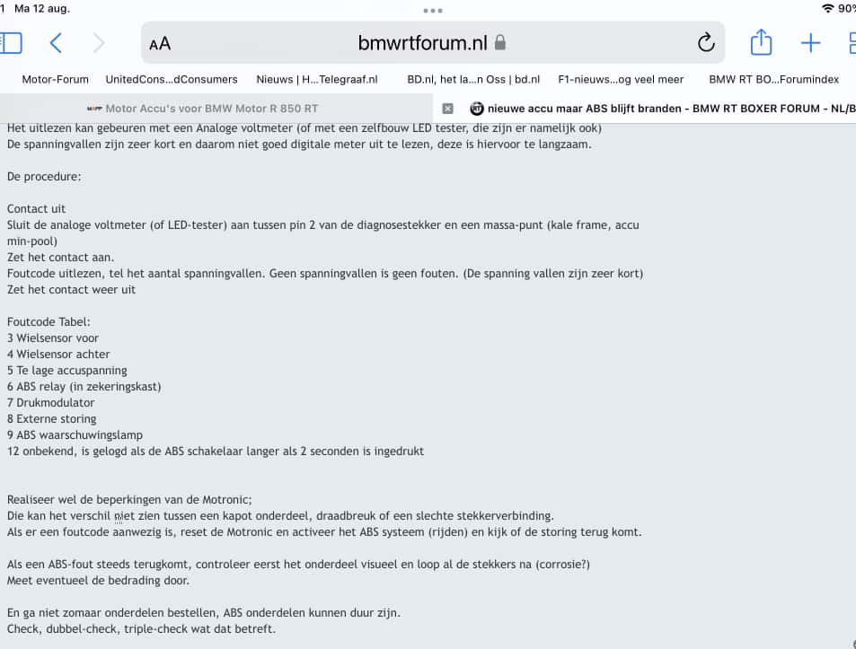

Vandaag op het idee gekomen om de drie-polige stekker uit te lezen.. eerst te denken aan een ledje met een weerstand eraan, waar zo snel te halen? Toen bedacht ik mij…lang leve de tegenwoordige led lampjes voor op de motor als stads lampje.
Die had ik nog liggen, op de middelste van de drie aangesloten, met een kabeltje tussen de min en de ledlamp….
Code 7 x flashen. Dus de druk modulator stuk. Of wat ik ook nog vaag lees kan het ook de bekabeling zijn van de voorwiel sensor.

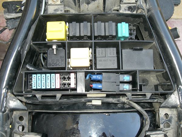

Remon schreef: 13 aug 2024, 13:37en haal ik enkel de lampjes uit mijn dashboard zodat dat vervelende geknipper van de abs fout weg is.
Uit mijn hoofd, dus wel even controleren: als het goed is kun je ook gewoon relais 8 verwijderen (die blauwe rechts bovenin je zekeringenkast):

Nee, enkel het blauwe abs relais verwijderen gaan de lampjes niet van uit. Had ik al geprobeerd.

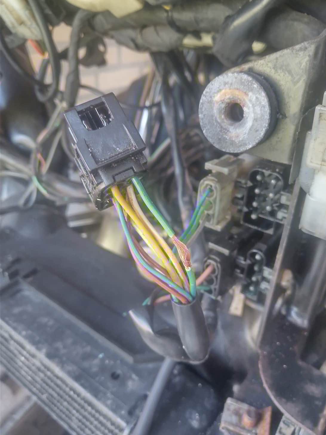

Misschien nog eens een tweede hands abs sensor voor proberen. Anders ga ik de abs module ontkoppelen, stekker los koppelen op de module en remleiding direct aansluiten ipv via de abs module.
