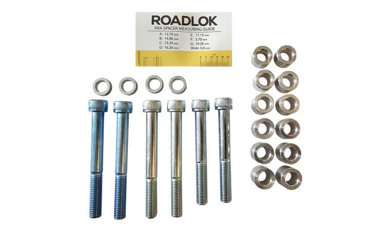

 een 2e hands maar ongebruikt Roadlok XRA slot kunnen scoren van iemand die hem uiteindelijk niet op haar Ducati gemonteerd heeft.
 een 2e hands maar ongebruikt Roadlok XRA slot kunnen scoren van iemand die hem uiteindelijk niet op haar Ducati gemonteerd heeft.Probleempje is echter dat daar alleen imbusbouten voor een Ducati bij zitten, met mogelijk een verkeerde spoed, M10x90x1.25 ipv M10x90x1.50
Als men het XRA slot nieuw koopt, zitten er als ik het goed heb 6 bouten bij, ik heb er maar 2 (waarschijnlijk de verkeerde dus...).
Kan iemand bevestigen dat de bijgeleverde voor BMW geschikte M10x90x1.50 bouten een Torx cylinderkop hebben?
