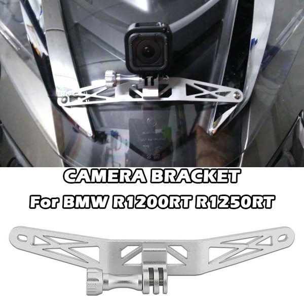

Op de ruit is een bracket te vinden in China.
