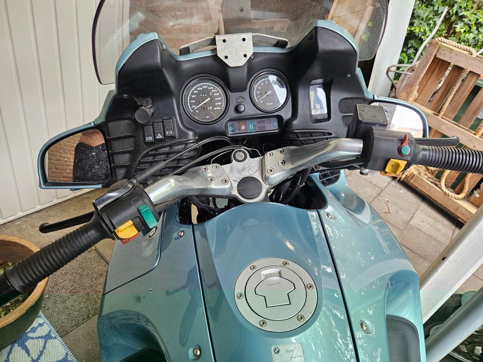

Ik wij graag deze telefoonhouder gebruiken voor mijn r1100rt. Er zit een BMW navigatiehouder achter het scherm gemonteerd waarop ik deze https://www.amazon.nl/Shkalacar-telefoo ... 6CKN&psc=1 houder wil plaatsen. Mijn vraag is , hoe sluit ik de 12v aansluiting aan zodat ik pas stroom ben als ik het contact aanzet? Ik heb ondertussen al gevonden dat de standaard 12v aansluiting niet is aangesloten. Daar is ooit mee gehobbyd. Ik zie nu wel een kroonsteen met een bruine en roodwitte draad. Zou dat de 12v acc zijn? De stekker in de 12v acc is in ieder geval weg. En wat een gedoe om daar bij te komen...maar goed! Dank alvast

Je kan de voeding van je parkeerlicht gebruiken.
Dus parallel aansluiten.

Ik heb haal de spanning van het contactslot. Heb dezelfde houder voor enkel en alleen de Garmin navigatie. Maar daar kun je uiteraard ook je telefoon voor gebruiken. Voordeel van deze wijze van aansluiten is dat de spanning eraf gaat wanneer je de motor “uit zet”. Maar dat is dan weer in mijn beleving. ;)

Als in het kuipvak links een radio-aansluiting zit, heb je een geschakelde én een constante plus. Mijn -1100- was voorzien van een radio, dus had ik daar de aftakking gemaakt voor de navi.

Dank allemaal.... wat logisch klinkt is voor mij een gepuzzel... " aftakken" nooit gedaan. Vandaag heb ik getracht de kilometerteller te wisselen. Wat een werk zeker omdat 1 imbusboutje van kuip rechts dol is. Nu kan ik het schermdeel er niet af halen om onder de kilometer teller te komen. Nu zit de kabel op de gok en met moeite aangedraaid. Maar goed, zo zag ik dat de 12v acc ontdaan is van de stekker... ik zie alleen een kroonsteen met een bruine en roodwitte draad... ik kan dit niet testen want ik kom er niet bij met mijn voltmeter. Boehoe 🙃☺️😔. Zou dit een kanshebber zijn?

Je kan o.a. deze gebruiken.
https://www.amazon.nl/FOCCTS-laagspanni ... e9287bd6b2
