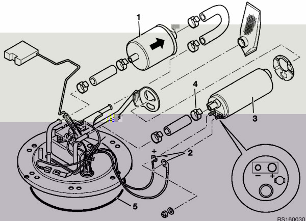

Mijn R1100R '98 geeft al na 200 km aan dat ik op reserve rijd. Dat is erg onpraktisch.
Er is ooit aan de niveau meter gesoldeerd.
Oo goed geluk de vlotterarm verbuigen lijkt me onverstandig.
Ook durfde ik tot heden de vlotter en slangen niet uit de tank te halen (wel geprobeerd).
Iemand een idee hoe dit opgelost kan worden?

220km lijkt me inderdaad te weinig.
Afhankelijk van mijn rijstijl begint pas bij ongeveer 350 à 400km het oranje lampje te branden en dan kan ik nog makkelijk 50 kilometer (was destijds bij zowel mijn R1100RT en ook bij mijn huidige R1150RT).
Aangezien je zegt dat er ooit aan je meter gerommeld is, zou ik van de vlotter afblijven (daar kun je overigens toch niet eenvoudig bij zonder de tank leeg te maken en je halve fiets te slopen) en proberen om de "Rider Information Display" af te stellen.
Doorgaans zit een vlotterarm aan een potentiometer die verandert van weerstand al naargelang de tank leger raakt.
Ik weet niet of er een afstelmogelijkheid in de RID zit (kan het momenteel ook niet opzoeken; ik zit op kantoor), anders kun je wellicht extern nog een afstelpotentiometer toevoegen (hopende dat de weerstand lager wordt, naarmate de tank leger raakt, maar dit is slechts een aanname) of de gehele RID vervangen.

Dank Quick Fix,
Omdat ik nog niet weet wat een RID is, pak ik dat niet gelijk aan, er is geen potentiometer, het is een schakelaar met 1 draad naar het reserve!lampje en 1 draad naar de brandstofniveauzender en -pomp. Uit het hoofd: die laatste draad was niet meer aangesloten. Dat verklaart voor mij de grens van 200 km nog niet.
RijBlij
RijBlij

Aan het symbool op het bedradingsschema te zien heb je gelijk: weerstand gaat gelijk op met het niveau.
De draad die niet gebruikt wordt (afgebroken op het huis) ging naar het frame. Tank eraf halen is geen probleem bij deze motor. Vlotter/pompunit losmaken ook niet, maar uit de tank halen wel. Kan het ook aan de niveau demp-eenheid of brandstofpomp relais liggen?

Ik ben bang dat je gelijk hebt: vervangen. Het verbruik is 1:17,5, na 200 km brandt het reserve lampje en max.30km later is het helemaal klaar, met nog 1/3e tankinhoud maar onbereikbaar.
Echter: ik heb al eens geprobeerd de unit uit te bouwen en dat lukte toen niet. Maar met wat meer wilskracht en het vervangende onderdeel ernaast (want: hoe zit dat in die tank?) zal het lukken. O-ring vervangen lukte wel .
Bedankt voor het duwtje: ik ga dat doen!

Ik snap niet waarom de reserve zo beperkt is volgens de motor (ik kan al beter leven met een reserve zo groot als de halve tank).
Aan wat voor weerstandswaarde ertussen mag ik denken?

Beste Quick fix, na 200km brandt het lampje, na 230 is het klaar, dan rijdt hij niet meer (tenzij ik heel zuinig rij).
Binnenkort op weg door Frankrijk, is 200 niet veel, dan moet er een jerrycan bij (ik verwacht niet overal 98 te kunnen tanken)

Dan zou ik toch eens gaan uitproberen hoeveel liter er totaal in de tank gaat want dit zou betekenen dat de inhoud van de tank wel erg klein is.
Het is even wat werk, maar ik zou de tank eens demonteren; helemaal afvullen en vervolgens leeg laten lopen. En dan kijken hoeveel liter er uit komt en, wat nog belangrijker is, of er nog wat in de tank overgebleven is. En als dit zo is, dan is de vraag hoeveel.
Ik heb geen idee hoe groot de tankinhoud zou moeten zijn maar al gauw 20 liter zonder reserve als ik het me goed herinner. Dus totaal ongeveer 25 liter.
Ik ben dus benieuwd naar de hoeveelheid die niet uit de tank komt als je hem gewoon leeg laat lopen. En als dit een behoorlijke hoeveelheid is, dan is er dus iets niet goed met de uitgaande kant van de tank en zul je daar naar moeten (laten) kijken.

Ik blijf het maar een raar verhaal vinden.
Volgens de specificaties heeft de R1100R een tank van 21 liter (die van de RT is inderdaad groter) en een verbruik van 5.6 tot 6.9 liter per 100km (ongeveer 1:14.5 - 1:17.8).
Je zou dus, wanneer je een beetje normaal rijdt, in totaal zo'n 330km moeten kunnen rijden (het lampje brandt dan al wel geruime tijd).
Als hij 100km eerder er al mee stopt is er echt iets niet goed:
- Of je tankt hem niet helemaal vol (tank je terwijl hij op z'n jiffy staat?)
- Of hij kan niet de gehele tank leegrijden (overigens is het volledig leegrijden van een tank niet aan te raden)
- Of je fiets gebruikt buitenproportioneel veel brandstof
- Tank je fiets vol wanneer het lampje gaat branden
- Zet de dagteller op 0
- Ga rijden en wacht tot het lampje weer gaat branden
- Tank je fiets weer vol en noteer de hoeveelheid benzine die je getankt hebt en de kilometerstand op je dagteller
- Deel het aantal kilometers door het aantal liters getankte benzine uit de vorige stap: deze zou ergens rond de 1:15 à 1:16 moeten zijn

Nogmaals: verbruik is normaal, tussen de 1:17,5 en 18,5, ik reken dat regelmatig uit, mbv de dagteller. Als ik meer dan 220km rij is het echt spannend of ik de pomp haal. Er zit inderdaad pakweg 7 liter in de tank als ik die dan leeg maak in plaats van te tanken.
Ik snap niet waarom de brandstofpomp er mee ophoudt onder een bepaald niveau.
Op deze motor zit alleen een reserve lampje, dus geen niveau meter in het dashboard .
Liggen de slangen in de tank mogelijk verkeerd?
Is de vlotter verbogen?
Verder rijdt het prima, zeker na vernieuwing van de draden van de hallgever. De knapperige isolatie van de bedrading is wel een doorlopend aandachtspunt.

Hoe komt die laatste 7 liter er uit? Hevelen of er uit laten lopen via de onderzijde?
- DickJe
- Berichten: 145
Re: Verbruik normaal, actieradius slechts 220 km!
Wat is de indicatie dat de brandstofpomp er mee op houdt? Hoor je deze dan niet meer lopen?
De pomp wordt niet gestuurd door het benzineniveau.
Zou het kunnen zijn dat het aanzuigpunt van de pomp op een of andere manier te hoog ligt? Er was aan gerommeld schreef je.
Groet, Dick
Groet, Dick

Ik liet de tank gewoon leeglopen via de onderzijde
- Berichten: 14
- Lid geworden op: 21 apr 2022, 21:26
- Bijz: simpel
- Woonplaats of omgeving: Meppel
Hallo Dick. Het is alweer 3 jaar geleden dat ik echt niet verder kon, toen kende ik het idee van de brandstofpomp in de praktijk net, dus luisterde ik niet of hij nog werkte bij contact aanzetten.
Ik denk ook aan een verkeerd liggende slang (of beide) want de techniek is op deze 1100 nog erg simpel. Gerommel: een aardedraad is afgebroken (buitenkant tank) . Maar omdat het rijdt: dat lijkt me geen oorzaak.
Voor een volgende poging leg ik klaar: o-ring, brandstoffilter, slangklemmen, slang. De slangen moeten denk ik verwijderd om de plaat en de hevel te kunnen verwijderen. Vergeet ik nog iets?

De slangen lijken naar achter te liggen, terwijl het diepste punt juist aan de voorkant zit? Kortom, hoe moet de 1e slang liggen, en de 2e aan de andere kant van de frame tunnel?
