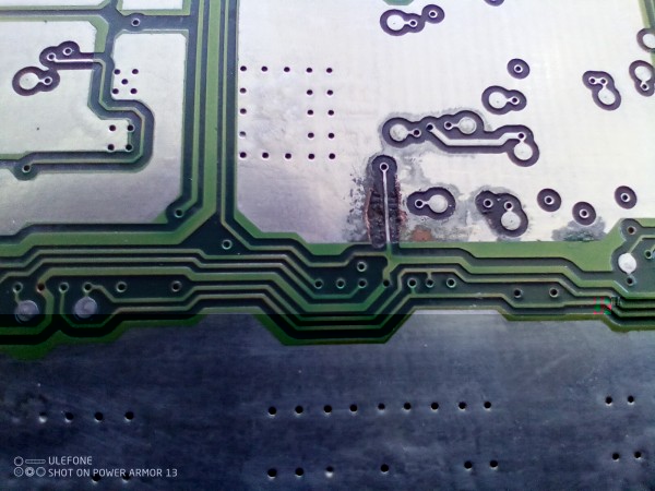

Inmiddels canbus computer geopend en er heeft vocht in gezeten. Inmiddels print plaat wat schoongemaakt dan eerst testen of er nog leven in zit.

Ongelezen bericht door Erwin Haak »
Helaas hij blijft dood. Ik had een firma in het Zuiden van het land gezien die auto management computers repareert. Kijken of ik deze firma nog kan terug vinden. Ik heb wel wat ervaring met solderen, een laadpoort van een tablet vervangen en zo maar deze laat ik aande experts over.

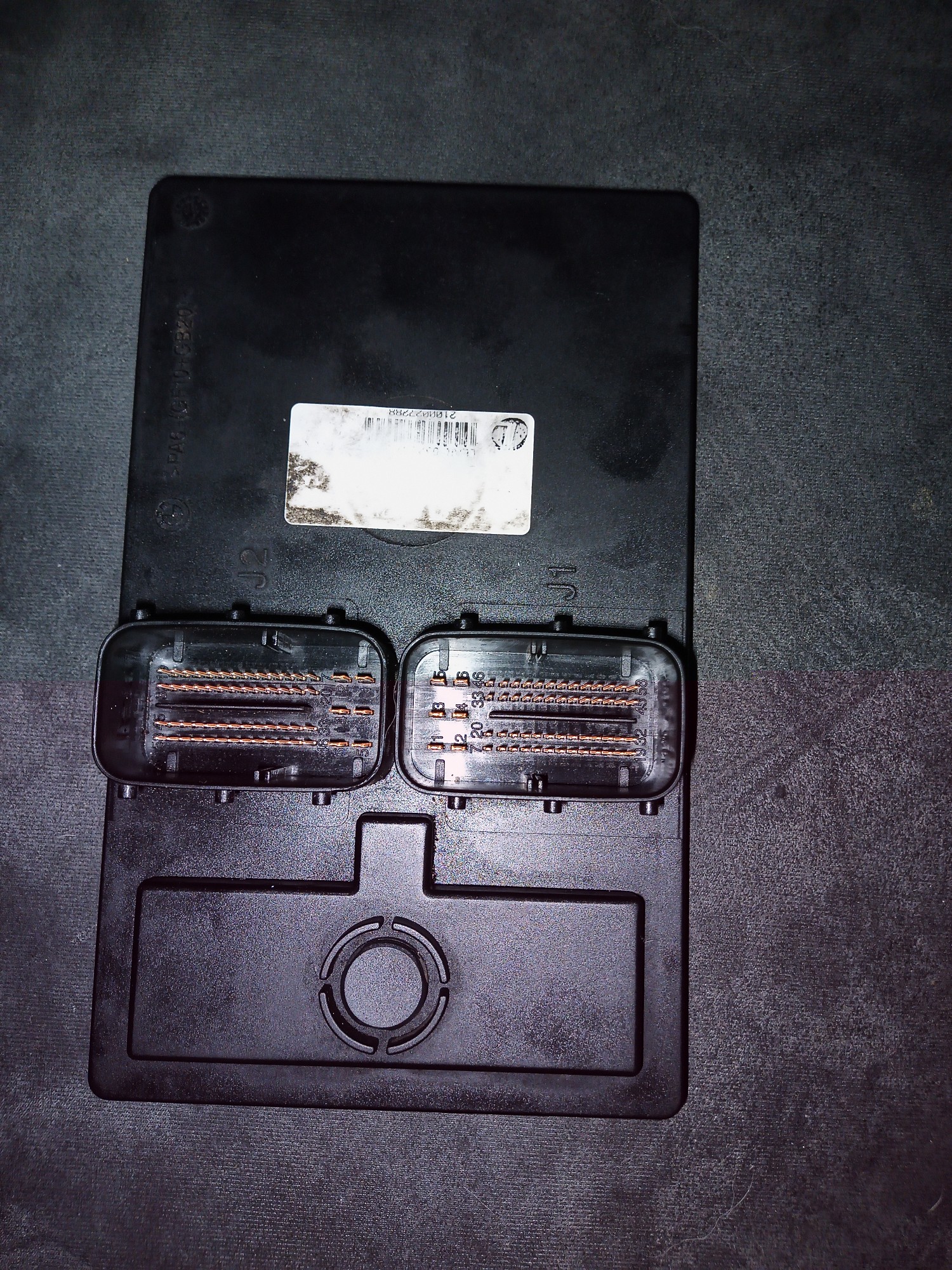

Ecu Ik heb al een nieuwe besteld die komt uit polen alleen hij moet nog ingeleerd worden.

Inmiddels computer ECU gemonteerd alle instellingen ingesteld. De vorige motor had radio,zadel verwarming en esa vering. Enz. Dit allemaal gedeactiveerd. Nu blijft er een foutcode voor staan 2AF8. Ik kan deze code nergens terug vinden heeft iemand enig idee waar deze code voor staat. Ik hoor de abs pomp niet starten dus dat zal er mee te maken hebben. Ik heb niet de mogelijkheid via motoscan de asb pomp te laten draaien dit ontbreekt in het menu. Wie heeft er het antwoord.Het kan namelijk de abs computer zijn of het abs blok of iets anders.
