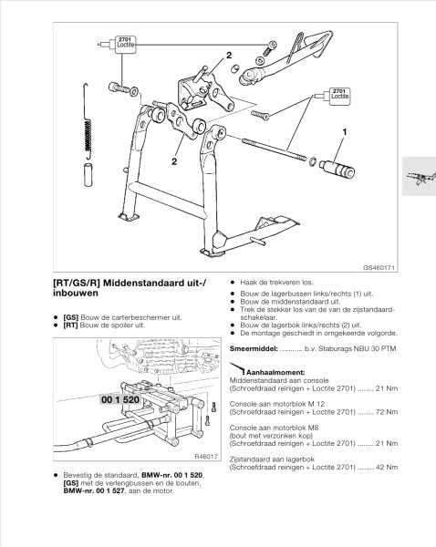

Mijn middenbok gaat heel zwaar op en neer en wilde me erafhalen om eens goed te smeren .alleen deze is niet los te krijgen ook niet na heetstoken en centrale bout afkoelen. Heeft iemand hier ervaring mee of een of ander foefje?

Olie moet je even de tijd geven. Als het mij goed kan heugen is het een bus die er uit gedrukt moest worden. Ik heb daar een lager trekker voor gebruikt die middels halve schijven inwendig wordt aangebracht. Maar met een dikke bout verlengen kan ook. Dan heb je ruimte om te tikken.

Ik heb een stukje uit de reparatiehandleiding voor je:
Groet,Dick
