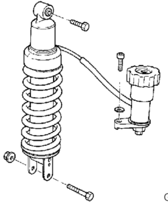

Hallo Friedolf,
Zit hier ook een verstelbare achterdemper op met zo’n knop?
Uit de knop verdwijnt de olie wel, waardoor de demper inzakt.Kijk eens of de hoogte wijzigt met in- of uitdraaien.
Om olie bij te vullen: slangetje los halen, knop daarbij op zijn kop houden en blijven houden. In het gaatje een klein schroevendraaiertje duwen om het plunjertje naar binnen te drukken. Dan olie bij vullen.

Vanmiddag bij Bas van hyperpro langsgereden en achterveer blijkt stuk, dure grap gaat dit worden. zoek al op marktplaats voor vervanging maar die veren zullen ook wel opgebruikt zijn.
iemand een idee of iets 2e hands liggen? de veer van een 1100 is het zelfde neem ik aan.

Ja de demper is stuk, dus kost 550 euro stang heeft ook roetige pitten dus revisie lijkt me ook prijzig worden.
Zal e.a overwegen wat te doen, dank voor alle tips.
