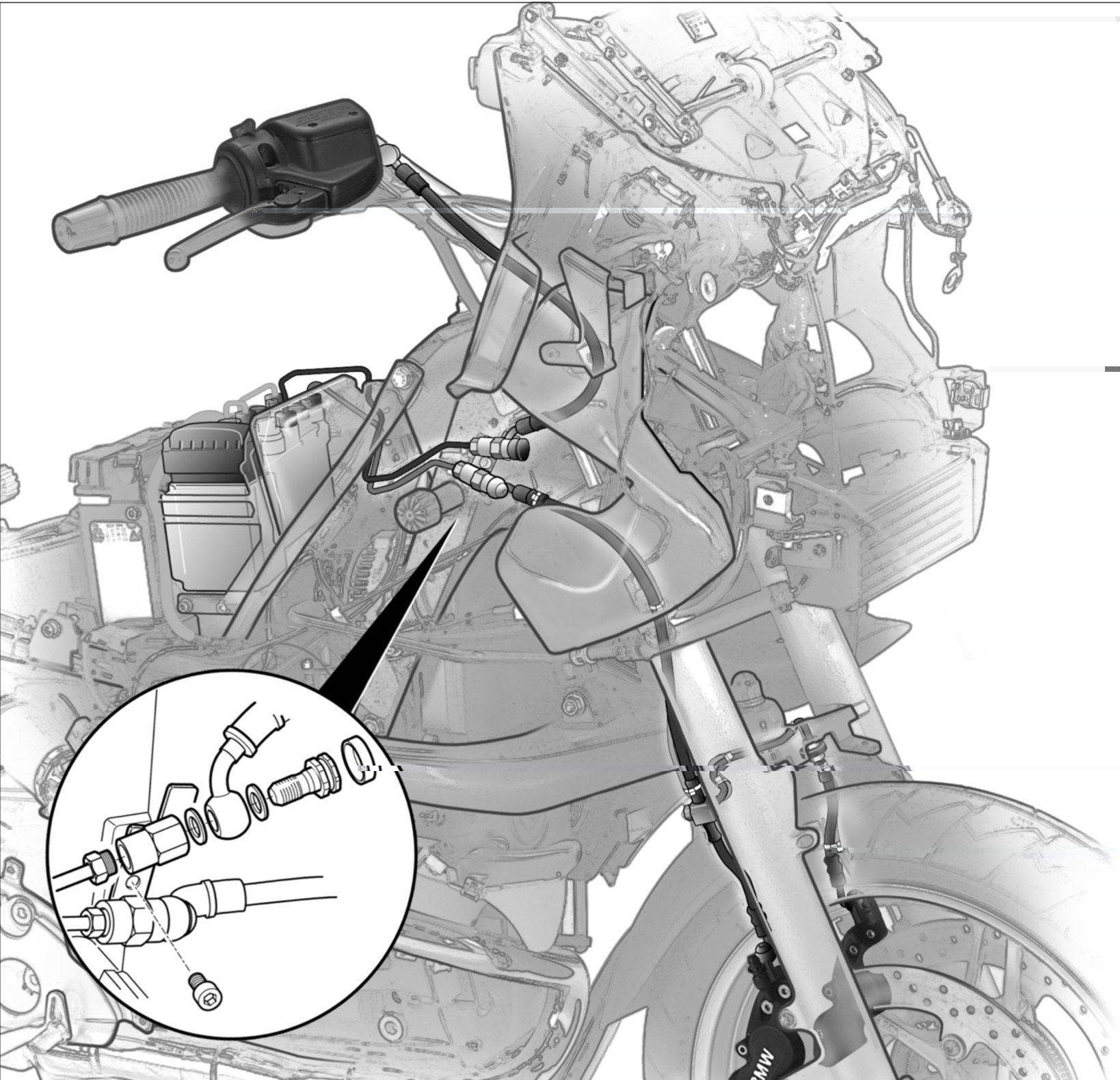

Ik heb problemen met de ABS van mijn -1150- dit valt hopelijk nog onder de garantie, maar hij moet retour gestuurd worden ter controle.

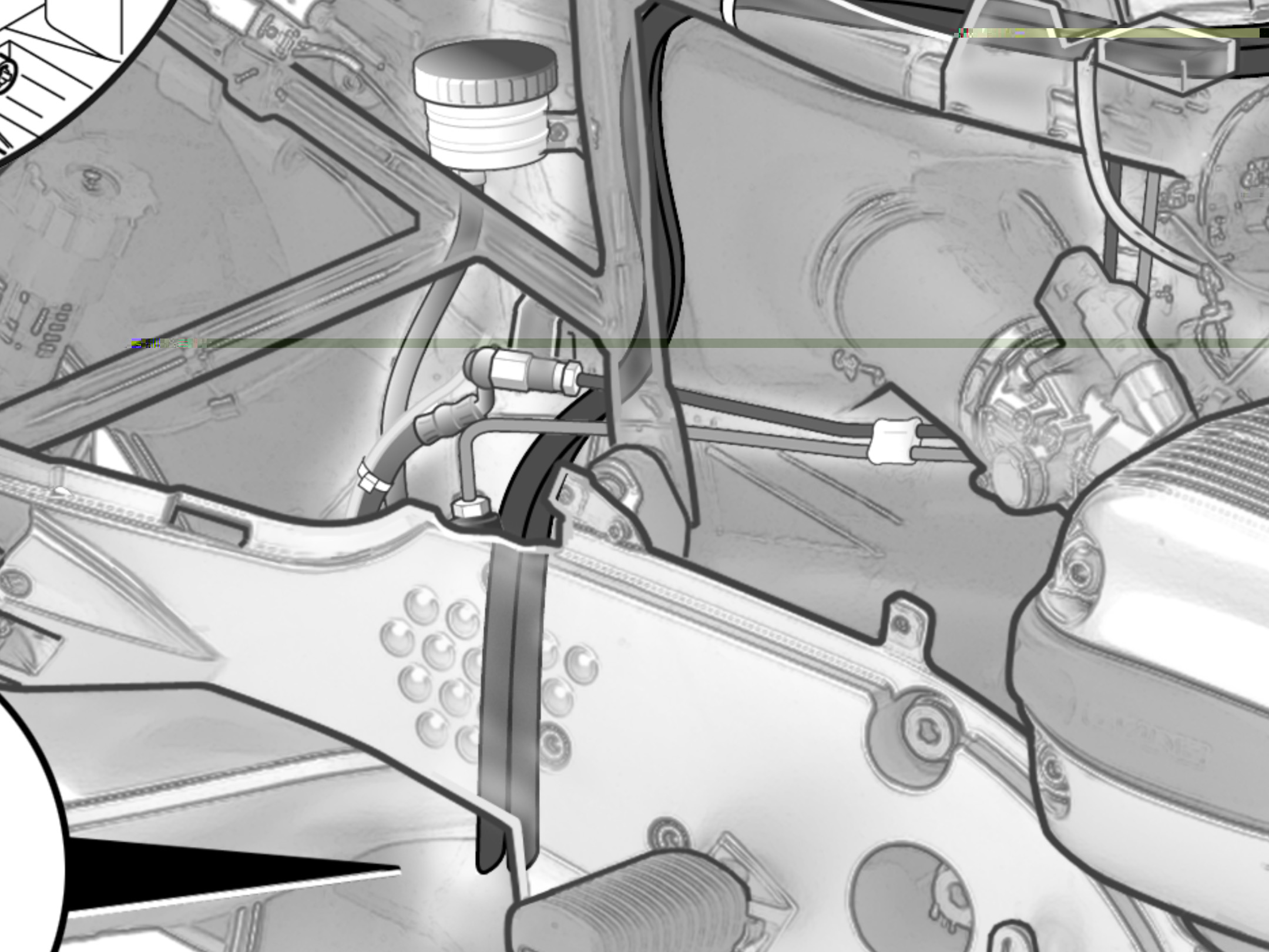

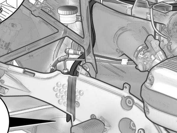

Nu wil ik met dit mooie weer toch blijven rijden en ik wil weten wat de eenvoudigste manier is om de remleidingen door te lussen.
Ik heb gehoord dat de remleiding van de achterrem zo direct op de rempomp gemonteerd kan worden en dat de 2 voorste leidingen op het balhoofd gedeelte ook aan elkaar geschroefd kunnen worden.
Wie weet me daar meer van te vertellen?
Het is nu juist zo lekker weer om erop te rijden....

Hoi, het zal ook niet in de winter gebeuren, dit soort dingen. Zuur hoor :cry:
In de bijlagen de handleiding voor het verwijderend van de ABS, die je denk ik wel kunt gebruiken voor jouw doel. Laat jij dan wel de elektronica er aan zitten? Anders doet je remlicht het precies verkeerd om.
Groet, Dick
ABS-VERWIJDEREN.pdf

Top! _004
Dat was precies wat ik zocht!
