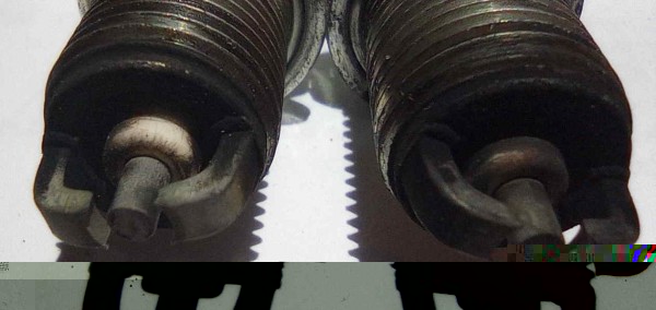

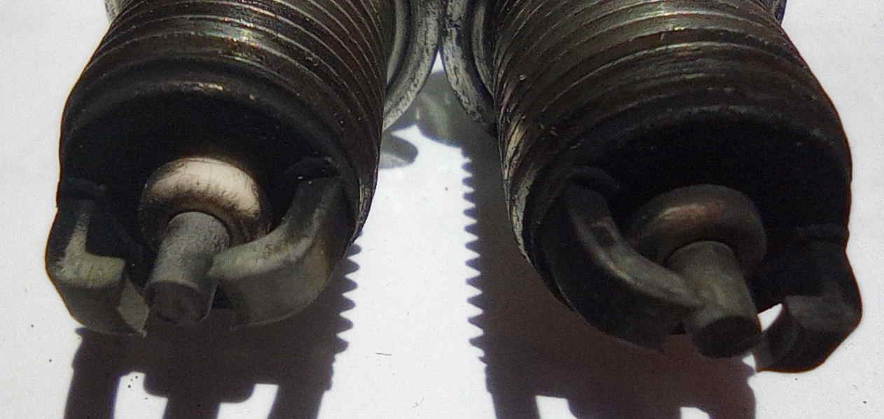

Re: Nieuw lid uit Kroatië
Nou mensen,
na een weekje wachten eindelijk dop en nieuwe bougies.
Haal ik de oude er uit, links is die nog net wit, maar rechts totaal zwart.
Met de nieuwe loopt die een stukje beter, maar het viel me op dat de bougiekap rechts niet goed klikte op de bougie dus lam is.
Al even gekeken naar nieuwe en ook naar voelermaatjes, poeh, best duur met verzenden er bij.
