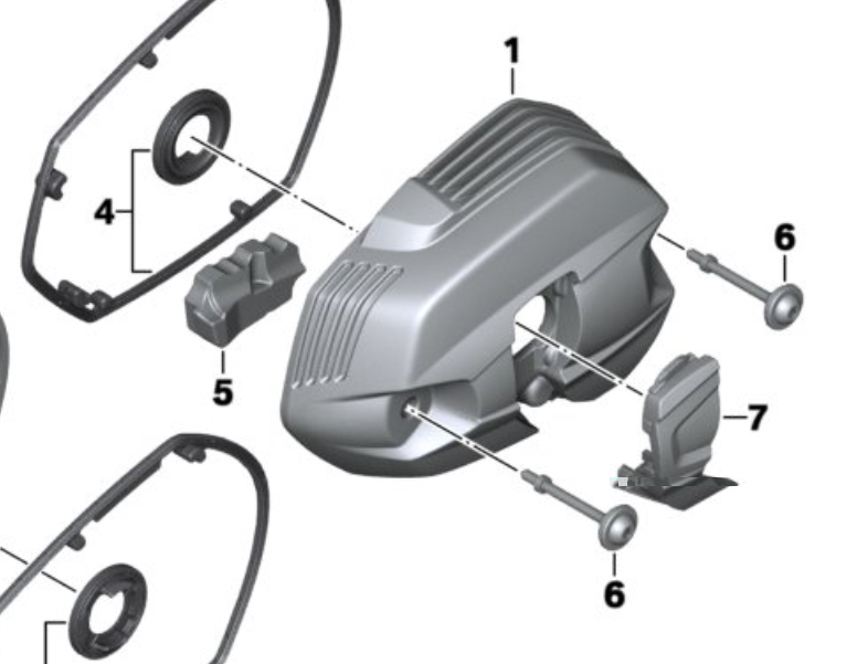

Ben even aan het kijken bij motorenwebshop (Quispel) voor de onderdelen van een kleine beurt (R1200RT) enige onderdelen die ik daarvoor nodig heb is blijkbaar Motorolie, een olierijker, aluminium ring voor de aftapping en twee o-ringen voor de kleppendeksels.
Waar zijn die o-ringen voor?
https://www.motorenwebshop.nl/onderhoud ... e-beurt-4/
- DickJe
- Berichten: 156
Re: Kleine beurt
Zomaar even een plaatje van OEM parts genomen. Zo te zien zijn het de ringen die zitten tussen de cilinderkop en je kleppendeksel. Nummer 4 op het plaatjen toont de O-ring en de pakking van het deksel.
Groet, Dick
Groet, Dick

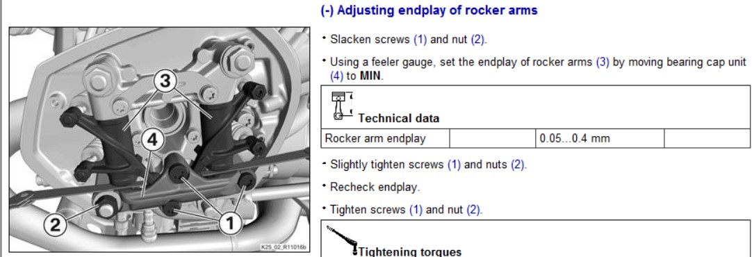

Volgens mijn informatie geeft BMW een maximum motor-temperatuur van 30 graden aan om kleppen te stellen. Of je dit gaat halen in de tijd die je voorhanden hebt, ik weet het niet. Tevens weet ik niet of je een oil-head 1200, of een DOHC 1200 hebt, de laatste (twee bouten op het kleppendeksel) heeft namelijk geen stelboutjes, maar shims. Dan wordt het echt een probleem als de speling niet juist is en je staat op een verre locatie.
Mocht je een oilhead hebben, dan is het raadzaam om ook de axiale speling van de tuimelaar te controleren. Volgens BMW mag deze tot 0.40 mm zijn, maar dan maakt de motor een herrie. Zelf houd ik als maximum 0.10 mm aan.
Ook is het een beetje jammer dat olie verversen en kleppen stellen gescheiden wordt. Je wilt immers met het olie verversen zoveel mogelijk oude olie verwijderen voordat er nieuwe ingaan. Nou blijft er geen liter achter in het kleppendeksel, maar (grove schatting) een kwart liter denk ik toch wel. Om die reden ben ik er niet vies van om de motor warm te rijden, olie af te tappen, olie filter te verwijderen en een nacht te laten uitlekken. Volgende dag klepdeksels los te nemen en speling controleren. Maar iedere monteur heeft zijn of haar eigen gedachte hierover.
In ieder geval succes met de klus!
**Schermafdruk voor axiale speling tuimelaar**

Het is een oilhead. Bedankt voor de nuttige info. Dat van die 30 graden is een goede tip

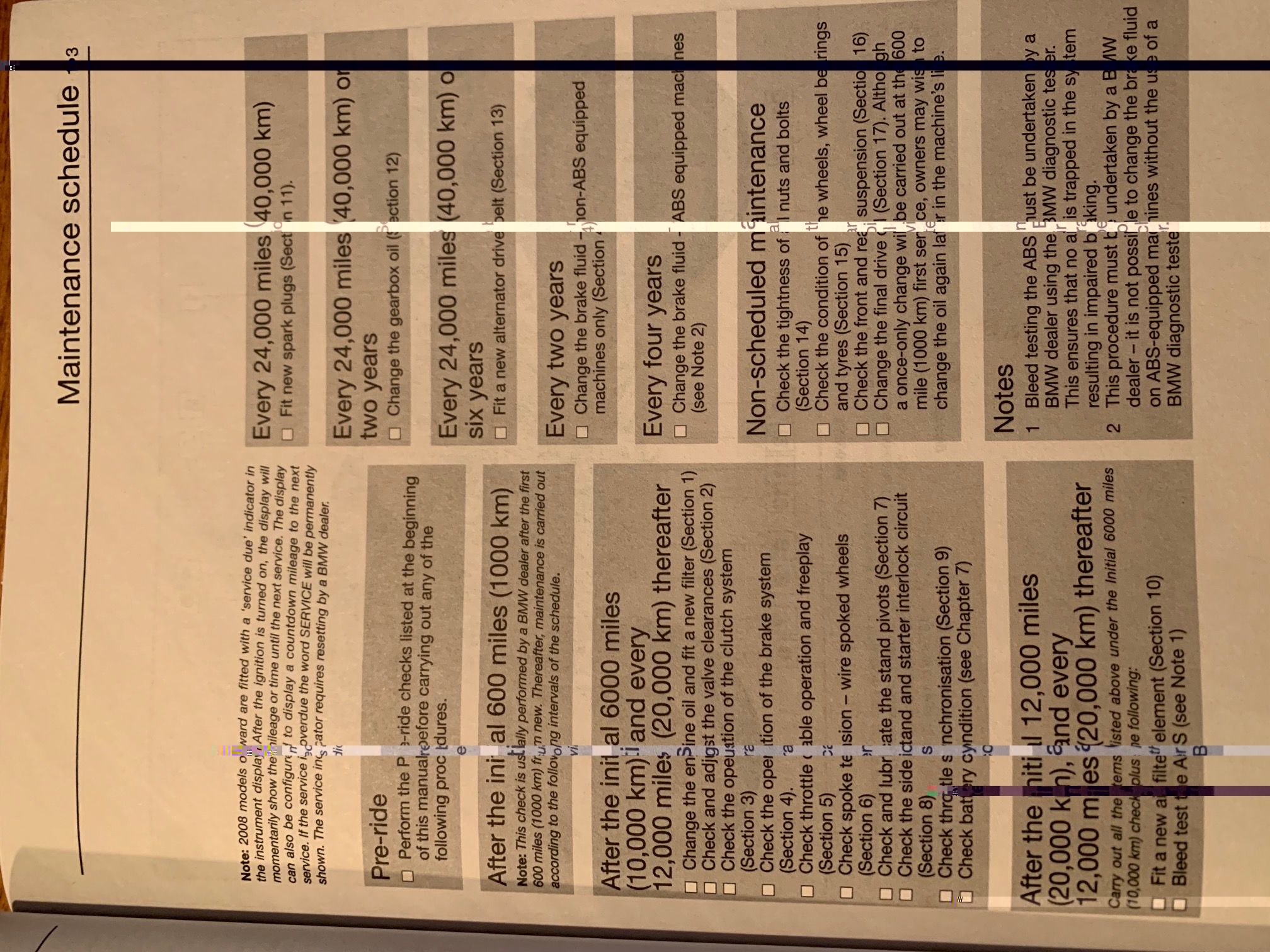

Heb het werkplaatshandboek vandaag binnengekregen. Zal morgen zelf ook eens kijken

Blijkbaar hoeft er volgens het WPH van Haynes helemaal niets te gebeuren dit jaar.
Vorig jaar heeft ie bij Quispel een grote beurt gehad (120.000 km.) volgende beurt komt pas weer bij 140.000 km volgens het WPH
Tegelijkertijd vind ik dat zelf wel vreemd eigenlijk. Ik zou toch verwachten dat je minstens eenmaal per jaar olie, oliefilter en luchtfilter zou moeten vervangen
- Berichten: 4388
Re: Kleine beurt
Als je hem goed leest kom je toch echt op iedere 10.000km olie + filter en iedere 20.000km het luchtfilter.

Oh ja, nu zie ik het ook. Staat een beetje lomp (onduidelijk) omschreven. Maar goed. Dit jaar dus olie en oliefilter. En klepspeling controleren en zonodig aanpassen.
