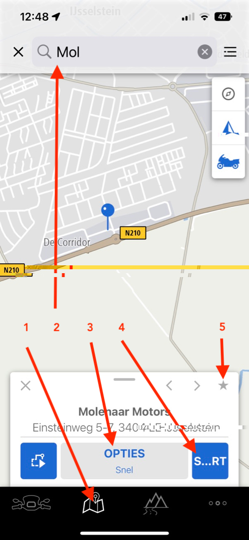

De meeste simpele manier om in de Connected app een route te maken is als volgt:
1: Ga in de app naar de kaart
2: Type de gewenste bestemming in het zoekscherm
3: Pas de gewenste route instelling aan (Snel, Kort, Efficient of Bochtig)
4: Klik start.
5: Als je de bestemming hebt gevonden kun je die ook aan jouw favorieten toevoegen door op het sterretje te klikken

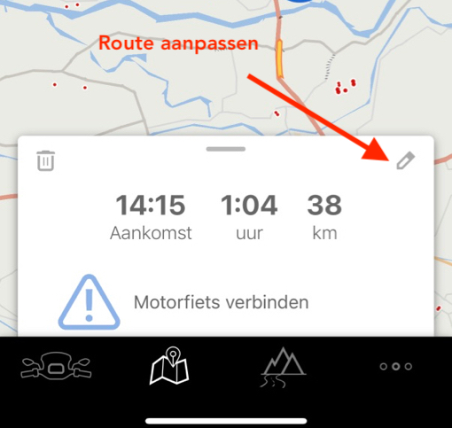

Als je eenmaal op start gerukt heb kun je ook de route verder aanpassen door op het potloodje te klikken en dan de aanwijzingen het volgende menu te volgen. Hier kun je routepunten ook verslepen.
Zelf gebruik ik deze functie zelden.

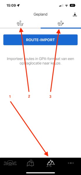

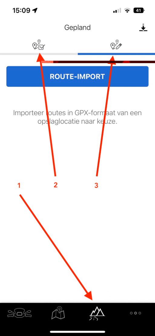

En dan ga ik er even van uit dat je het route menu kent.
Zo niet dan kan ik daar ook wel een toelichting voor maken.
1: Route menu
2: Gereden routes
3: Geïmporteerde routes
Grrrroet, Jack

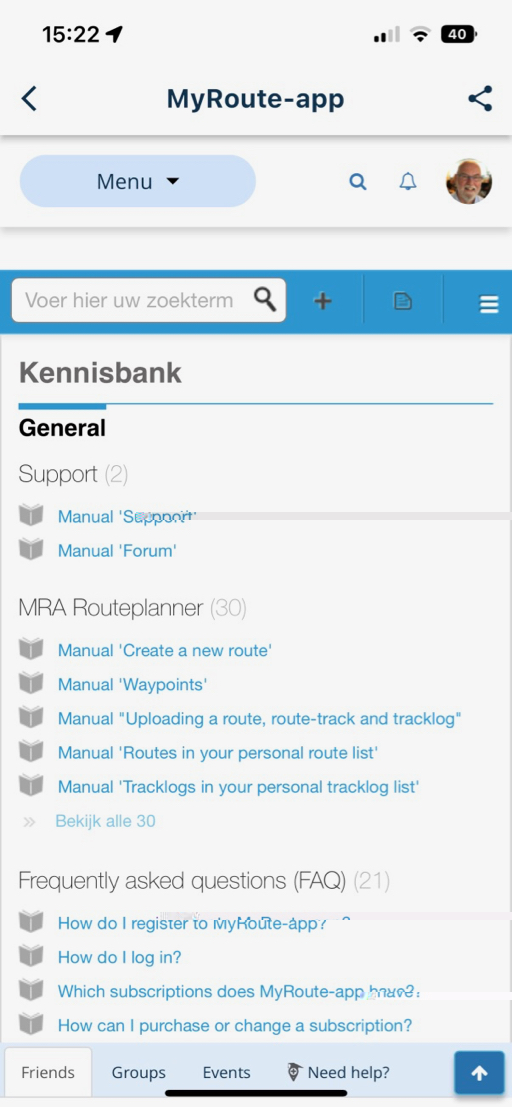

ErikS schreef: 17 sep 2022, 14:13 En ik zal me eens gaan verdiepen in MRA.
Die hebben dan weer wel een heel uitgebreid support gedeelte met veel handleidingen. (In het Nederlands)
En een zeer actief forum. (Voor geregistreerde gebruikers)
Grrrroet, Jack
