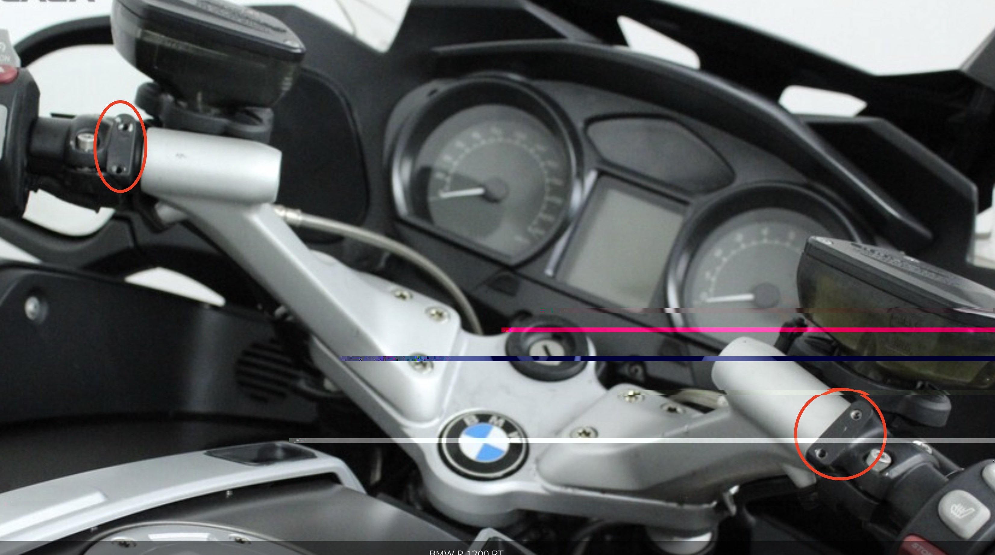

Ik heb een R1200RT uit 2012 op het oog, maar bij het bekijken van de foto's vallen me 2 vreemde bevestigingspunten op, weet iemand waarvoor dit gediend heeft? Ik meen op de foto's ook wat beschadigingen op het stuur te zien wat ik een vreemde plek vind.
Ik vermoed een (opnieuw opgebouwde) RT-P, maar hij wordt niet als dusdanig verkocht. Heeft gewone zijkoffers, een achterzitje en grijze kleur....

Bij mij heb ik er aan 1 kan een spiegel houder op zitten. Op de RT 1200 RTW (de us versie van de LC) worden deze vaak ook met spiegels op het stuur geleverd staat mij mij.

Lijkt op montagepunten voor een extra knoppenwinkel. Is het een ex-overheidsfiets?

Staat niet vermeld bij de beschrijving, maar ik zal de verkopende dealer er eens naar vragen.mkoskamp schreef: 31 jul 2022, 10:17 Lijkt op montagepunten voor een extra knoppenwinkel. Is het een ex-overheidsfiets?
Bij RT's die als RT-P te koop staan zie ik ook die extra punten, dus ik vermoed haast van wel.....

Als je het VIN nummer hebt kun je zien met welke uitrusting deze uit de fabriek is gekomen.

Of van iemand geweest met een oldfashion route-rol op het stuur .

ik heb dezelfde beugeltje met schroefdraad. mijn motor is een voormalige overheid motor. ik ga er van uit dat op de plaats houders met schakelaars hebben gezeten zoals extra lampen, sirenes etc.
