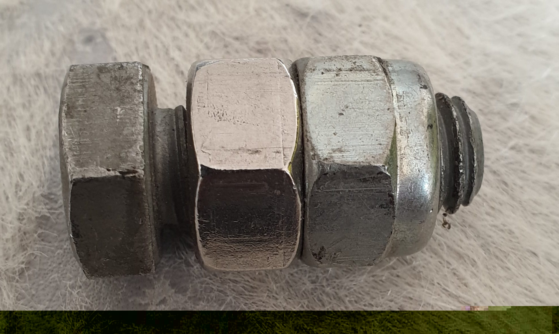

Denk ik alles in huis te hebben om mijn banden te vervangen, ben ik vergeten de inbus multitool te bestellen om de voorband los te halen :(. Niemand heeft die op voorraad in de winkel. Dus maar even in het café hangen. Doe mij maar een biertje !

Die maak je zelf, op naar de Gamma/Hornbach/Praxis! Men neme een M12 bout en 2 x M12 moeren die je op de schacht tegen elkaar vast draait. Deze doet het al jaren :D
Succes!!
