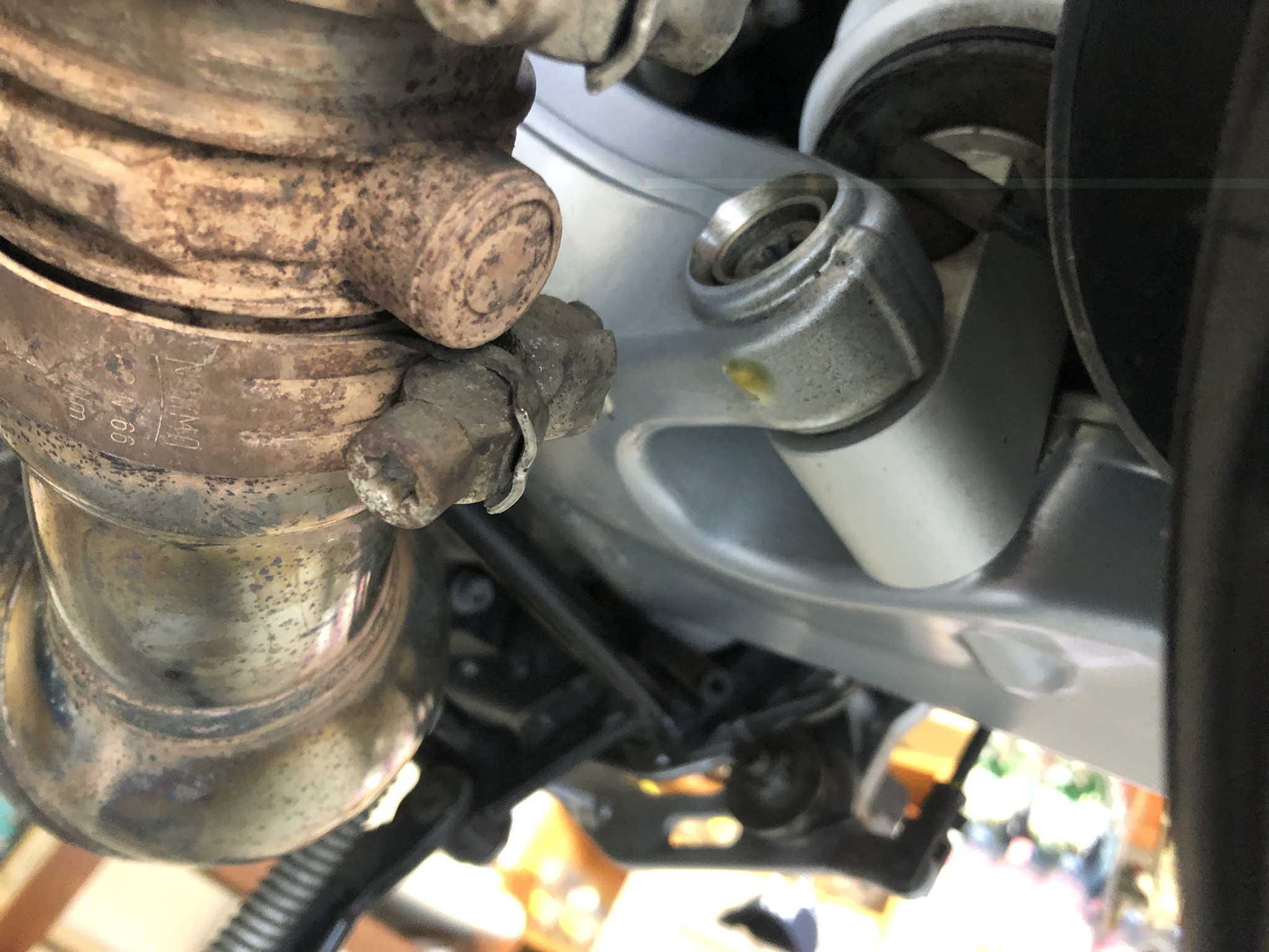

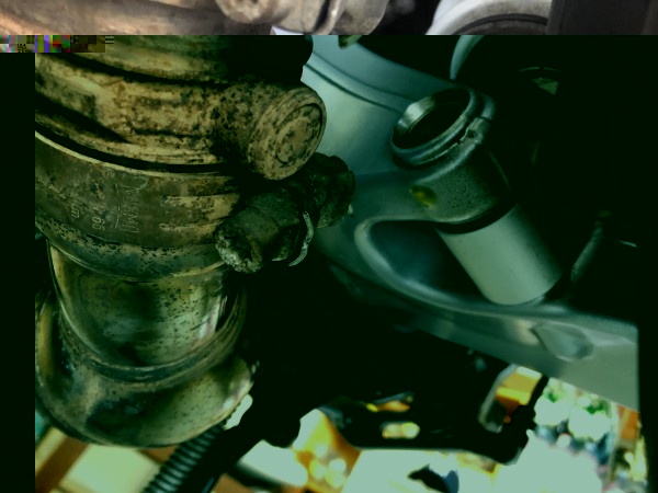

Zie hier, lek aan de achterdemper…meer dan waarschijnlijk ligt het hier aan. Deze week wordt ie vervangen. To be continued
Re: 1200RT (2012) >150km/u - wobbelen normaal?
Dat zal de oorzaak zijn . . .
