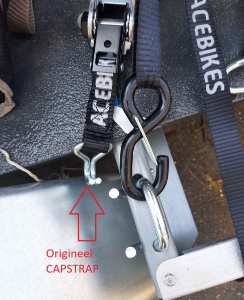

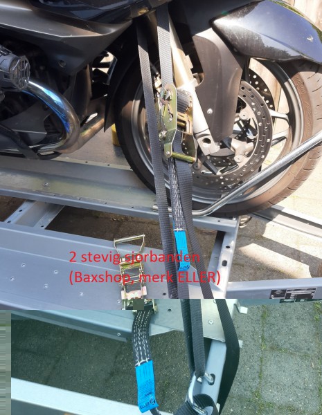

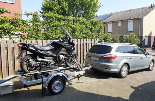

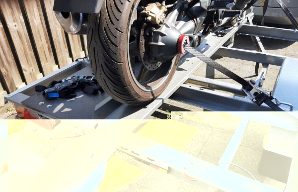

Terug vanuit Schwarzwald en de ACEBIKES capstrap gebruikt.
Achteraf moet ik Bens gelijk geven, met een goedkoop spanbandje en wat rubber (om schuren te voorkomen) had ik het zelfde resultaat kunnen bereiken.
Echter ik had de CAPstrap gekocht, en zou het ook toepassen. Het paste perfect, alleen met de mee geleverde haak, was ik minder blij mee (geen haak zou in mijn geval beter zijn geweest: dus alleen band en ratel), ook de originele ratel deed wat goedkoop aan.
Ik heb voor de achterband het uiteinde van de ACEBIKE Ratchet Kit Heavy-Duty gebruikt, zag er net wat volwassener uit. De 'heavy duty’ kit heb ik voor niet meer gebruikt, maar daarvoor in de plaats degelijke spanbanden.

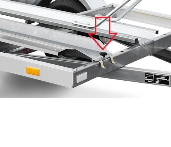

Ik heb niet kunnen voldoen aan de CAPSTRAP handleiding, de sjorbanden loodrecht omlaag te laten wijzen: had te maken met de positie van de STEMA bevestiging. Daarom een extra spanbandje toegevoegd over de velg getrokken.
Zowel voor als achter heb ik de BMW niet door de vering kunnen trekken, maar stevig op de rubberen banden. Het geheel heeft niets gedaan. En achter was, op basis van de afdruk op de rijplaat, duidelijk minder beweging geweest, dan een paar jaar terug, toen ik alleen een spanband over de onderzijde van de velg had getrokken.

Over de bijzonder slechte wegen in de Toscane is me de CAPSTRAP én ook extra sjorbandje op het achterwiel los gaan zitten. Ook bij de oprijplaat zijn de handmoeren los gaan zitten (ook plastic bandje dat los draaien moet voorkomen, is eruit getrild). Aan de voorzijde had ik 4 stuks (2 elke zijde) 35mm brede Eller ratels (1500kgf): die hebben niets gedaan.
In vervolg bij elke stop even controleren, en ik zal een extra 35mm brede ratel bij het achterwiel gaan gebruiken ipv het extra gespbandje.
