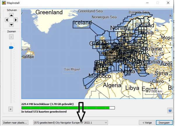

Probleem is dat de Garmin IV geen files groter dan 4GB kan lezen. En compleet Europa is groter dan 4GB geworden.
Zie ook viewtopic.php?f=40&t=16941
Via mapinstall kun je bijna heel Europa selecteren en toch nog onder de 4GB blijven.
Succes! Pas nog mijn Garmin IV van de laatste kaarten voorzien.

Ik heb geen ervaring met meerdere losse kaarten naast elkaar te installeren. Misschien dat andere leden oplossingen hebben. Of anders iemand vragen met meer computer ervaring om de stappen te doorlopen. Het is te doen.
Bijlage is een screenshot van Mapinstall, waarbij ik West-Europa geheel geselecteerd heb en nog 229MB over heb.
Wel nog oppassen (op screenshot een pijl gezet), dat je de juiste kaartversie selecteert. Tenminste als je meerdere versies op je PC hebt staan.
Knip/plak uit het vorige linkje:
De 'route' die ik bewandelde en voor mij het snelste werkt:
- MicroSD kaartjes uit beide Garmins verwijderen
- Een Garmin aansluiten aan de PC
- Via Garmin Express alleen op de PC de update doorvoeren
- Via Garmin Express alleen de Benelux kaart op de Garmin installeren (CN Europe NT 2021.20 Basic 3D wordt dan ook geïnstalleerd en deze heb je nodig voor de detail kaart te ontgrendelen)
- Garmin afkoppelen
- MicroSD kaartje leeg maken en in kaartlezer van PC stoppen
- Via MAPINSTALL een selectie van kaartdelen maken, waarbij de grootte kleiner dan 4 GB blijft en deze naar microSD kaartje kopieren
- Kopie van microSD kaartje maken op een ander leeg microSD kaartje.
- 1 microSD kaartje in de Zumo en 1 microSD kaartje in NAV4
- Met JaVaWa Device Manager 'Benelux' van beide Garmins verwijderen (of dit echt nodig is, weet ik niet, maar toch gedaan).

Ik deed dit altijd via Mapsource. Werkt soortgelijk. Je kunt dan de kaartdelen die je wilt gebruiken selecteren en er vervolgens een "eigen" kaart van maken die je naar de GPS stuurt.
Gebruik hiervoor de knop waar de pijl naar verwijst en klik dan op de kaartdelen die je wilt hebben. Deze veranderen dan van kleur. Als je klaar bent dan stuur je de kaartdelen naar de GPS (of het SD kaartje) met de knop links naast deze (verzenden naar apparaat). dit kan afhankelijk van de computer die je hebt even duren.
Dit kun je ook naar een SD-kaartje doen in plaats van je GPS. Dit gaat wel sneller.
In Mapinstall doe je feitelijk het zelfde. Je kiest de kaartdelen die je wilt hebben door er op te klikken en als je kaar bent maak je er ene kaart van die je naar de GPS (of SD-kaart) stuurt. Je kiest hier de knop "doorgaan" voor en volgt vervolgens de stappen zoals ze aangeboden worden.
Vervolgens kun je de naam van de kaart aanpassen van gmapsupp.img naar een meer begrijpelijke naam (voorbeeld: BNL_GB.img). Je kunt dan eventueel de kaart ook op de GPS zelf kopiëren als er daar voldoende ruimte is.
Met de laatste City Navigator versie die ik gebruik (6.16.3, de laatste "goede" versie) wordt dit bestand, bestaande uit heel Groot Brittannië en de Benelux ongeveer 620 MB groot.
