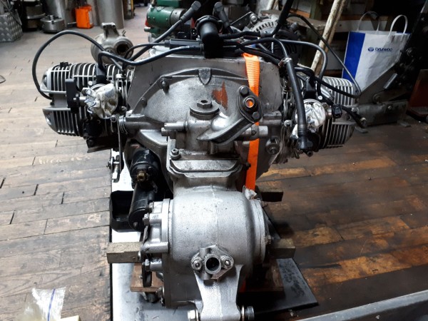

Hallo Forummers,
Nieuw op het forum en even voorstellen: Rob, 59 jaar oud. Ooit een R75/5 gehad. Maar dat is jaren geleden.
Van een kennis kreeg ik een R850RT blok. Plus draadboom plus computer. Of ik die aan de praat wilde maken. Dat is een leuke uitdaging. Uiteindelijk komt het blok in een 2CV.
Een schema op internet gevonden. Dat wijst aardig zichzelf. Op dit moment één vraag: er zit een motronic coding plug in. Wat is dat precies?

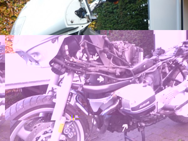

-de benzinepomp kan natuurlijk standaard BMW zijn, maar wat mij betreft mag dat ook een andere worden. Weet iemand de druk hiervan?
-bij het blok zit een olieleiding die aan de linkerkant van het blok zou kunnen. ik zie niet hoe die gemonteerd wordt. Onder de cylinder door naar voren of achter de cylinder naar boven?
Groetjes, Rob

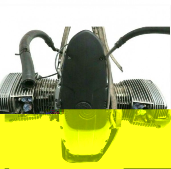

het lijkt er op dat ik de verkeerde koeler en leiding heb:
Gr Rob
Gr Rob
ooit Honda CB350F BMW R75/5 Honda CX500. Nu 2CV uit 1982 en en classic mini
Re: R 850 RT blok en draadboom
Neen, het is wel degelijk de juiste.
Links onderin het blok wordt de leiding vastgemaakt met een banjobout en twee afdichtingen; de twee "bevestigingsstukje" op het bleke deel van de leiding worden vooraan vastgeschroefd op linkerzijde van e dynamodragerplaat, en het bovenste deel van de leiding, dat wat dus vastgedraaid wordt aan de koeler, hoort eveneens aan de linkerzijde van de koeler terecht te komen. Voor alle duidelijkheid : links is dus steeds vanop zitpositie motor.
In bijlage een misschien iets duidelijker foto

Beugeltje gemaakt voor de computer. Karretje gelast en draadboom uitgezocht. Heel doosje draadwerk over.
dit blijft er in zitten.
De volgende zaken mis ik:
bougies
bobine
bougiekabels
oliefilter (zit er wel in, maar een nieuwe)
slang naar oliekoeler rechts
2 ringen voor montage op blok van leiding naar oliekoeler links
olie temp sensor
olie druk sensor (edit: zie net een plaatje dat die strak onder de cilinder zit, die heb ik al)
luchttemp sensor
CO2 potmeter
brandstofleidingen. Ik denk dat ik langere nodig heb dan de originele. Is die aansluiting een standaard maat?
de relais; de sockets zijn leeg
Volgende stap is ook al weer klaar: : de dikke plus en min nog aanpassen. Klein dashbordje maken, ecu los en dan kan de spanning er op. Eens kijken of er spanning staat op de juiste plekken (en alle minnen goed zitten)
Nu heeft de BMW 2 bobine's en 1 stuurdraad. Dan vonken beide cilinders tegelijk. maar staat dan de ene in de werkslag en de andere in de inlaatslag? Bij de eend-boxer werkt dat zo. Dit is van belang bij de aanschaf van een toerenteller
En om te starten en even te lopen heb ik de oliekoeler toch niet nodig? kan ik de ingaande en uitgaande slang met elkaar verbinden?
DGroet, Rob

net een compleet RT1100 blok en framedeel gekocht, nu mét papieren. Kan het eendje ook door de RDW goedgekeurd worden.
eerst aan de praat maken, dan in een 2cv.
Verslag volgt
Gr Rob
