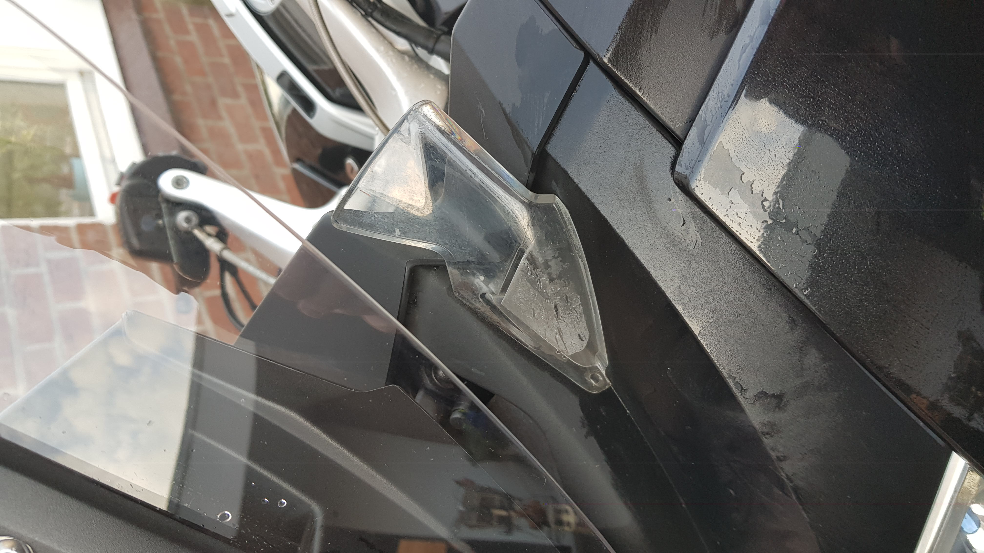

Hoi lui,
Hoe maken jullie die doorzichtige plastic 'afdekkertjes' schoon? Ik vind het niet leuk dat die twee dingen niet schoon zijn naast een perfect schone ruit. Je kunt er eigenlijk maar voor de helft bij.
Wat ik bedoel zie je op de foto :
De foto is gedraaid, sorry. ☹️

Als je er op klikt, staat ie goed! 😊

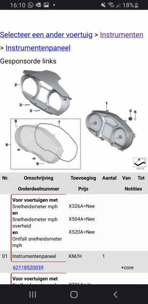

1. Wind deflector links, onderdeelnr: 46 63 76 81 575
2. Wind deflector rechts, onderdeelnr: 46 63 76 81 576
Ik weet niet hoe je ze demonteerd, maar mogelijk helpt onderstaande foto.
(61.6 KiB) 210 keer gedownload

Het laat zien dat je toch wel het een en ander moet verwijderen, voordat je bij dat kleine schroefje kan.
Dit gaat vallen onder de projectnaam: 'Als ik nog eens heel veel tijd heb'. 😊

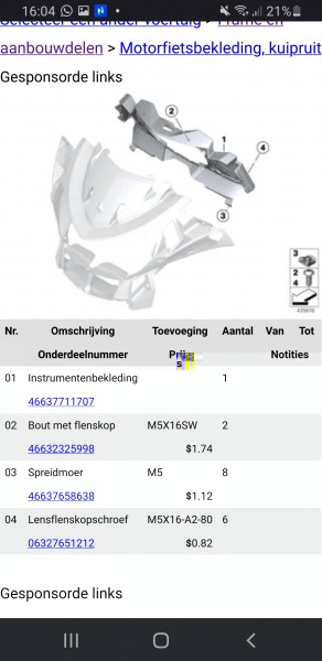

Volgens mij valt het wel mee. Ruit eraf en dan instrumentenpaneel loshalen. Vervolgens kan je dan de instrumenten bekleding demonteren. . En dan kan je er bij..
Het aantal schroefbewegingen valt dus heel erg mee 😉

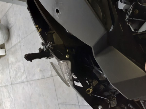

Ik moest toch de nieuwe navihouder bevestigen. Het klokkenspel hoeft er écht niet uit. Alleen de boutjes van de dashboardombouw losdraaien en uiteraard daarom het windscherm verwijderen. De ombouw kun je dan een stuk naar voren trekken waardoor de boutjes bereikbaar worden.
Met een ragebol bereik je niet het onderste (en meest groene) gedeelte. Het is en blijft wel redelijk wat werk voor 2 frutdingen :(

Al met al 14 boutjes en 2 zelftappers _001 . Tenminste.... bij mijn -1200- uit 2009. Die heeft nog geen instrumentenombouw. Dan komen er nog 4? boutjes/zelftappertjes? bij?
En ja, je vermeldt het correct, maar ik was door de illustraties even op het verkeerde spoor gezet :mad: . Dus zo-wie-zo geen rammelend instrumentenpaneel.
