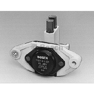

Het is een bekend probleem bij deze uitvoering. De regelaar is met grote zekerheid eveneens defect. De prijzen die jij noemt zijn erg laag. Ik denk dat de garage vermoedelijk niet weet hoeveel werk het is om er bij te komen. Bij deze dynamo's is een goede accu gewoon een must. Deze dient vervangen te worden voordat deze echt stuk is. Maar daar heb je nu weinig aan. Er is op dit forum hier al veel meer over geschreven dus ik zou even zoeken of de informatie die je zoekt al ergens staat.

Met regelaar. Bedoel je spanningsregelaar?
Berichten: 1016
Re: Dynamo overleden
Ja klopt. De regelaar vloeit de niet opgenomen stroom naar massa. Als de accu slecht wordt is de inwendige weerstand van de accu aanzienlijk hoger dus krijgt de regelaar het zwaar te verduren. Die slaat op een gegeven moment door en trekt dan een fase van de dynamo in volle sluiting.
Een slechte accu kan je vaak zien aankomen door de motor stationair te laten draaien en naar de lichtbundel (niet in) van de koplamp te kijken. Als de accu slecht wordt zie je onregelmatige licht bundel. Ik weet niet of deze klacht je al was opgevallen voor het defect gaan.

Dit is de achterkant
fransgabler
Dat is relevante en uitgebreide info die je geeft Isaac. Er is nauwelijks iets te vinden over de spanningsregelaar van de R1200RT. Veel andere types BMW hebben een 'reguliere' spanningsregelaar met het bekende ribbengekoelde huis, dat dan ergens op gebout wordt.
Toch vreemd dat de spanningsregelaar niet bij de OEM van de R1200 RT terug te vinden is. Het lijkt er zelfs op dat het een hele klus is om dat onderdeel los te verkrijgen. Zo te zien is dit type spanningsregelaar al enige tijd in gebruik bij slechts een paar types BMW. Zo is de regelaar wel weer terug te vinden in tekening bij de R1100RT.
(212.67 KiB) 145 keer gedownload
Het gaat in dit geval om onderdeel 10, dat overeenkomsten vertoont met de foto die je hierboven plaatste.
Mooi technisch verhaal wat je erbij levert.
Waar zit deze regelaar nu op of in de dynamo, als we de foto van Hobbelduif of de tekening als voorbeeld nemen?
Berichten: 1016
Als ik zo kijk dan zie ik een extern vervangbare regelaar zitten achter de kunststof kap. Op de technische tekening staat deze als nummer 10 getekend. Ik zou, zeker als de prijs gunstiger is, gaan voor een (nieuwe) regelaar. Wat ik wel vreemd vind is dat de tekening een regelaar laat zien die op de zijkant zit en als ik de foto bekijk bekijk verwacht ik dat deze op de achterzijde zou moeten zitten. De borstels zouden dan haaks op de bevestiging zitten zoals mijn afbeelding laat zien. Toch nog een stukje verder sleutelen als je nog niets besteld hebt.
Berichten: 1016
Nu ik even beter lees is het, wat Frans laat zien, is van een andere motor (de 1100rt). Dus denk ik dat de 2 schroefjes wel van de regelaar zijn.
De regelaar zit in feite in de dynamo weggewerkt. In de vorm van de 1100rt is in het aluminium schild een inkeping gemaakt zodat de regelaar er vanaf de zijkant (helaas niet zichtbaar) in geschoven kan worden en vanaf de achterzijde dan in het schild vast gezet wordt.
De regelaar is met wat onderdelen en een regelbare voeding wel te testen maar dan is er zeker kennis nodig van de eigenschap van de regelaar.

Isaac schreef: 29 okt 2021, 23:12 Dus denk ik dat de 2 schroefjes wel van de regelaar zijn.
De regelaar achter de twee schroefjes heeft waarschijnlijk al eerder problemen gegeven, zoveel wordt wel duidelijk. Waarschijnlijk bij een of meerdere eigenaar voorafgaand aan Hobbelduif, die de R1200RT in juni van dit jaar aankocht.
(63.37 KiB) 127 keer gedownload
De schroefjes zijn er tenminste één maar waarschijnlijke meerdere keren en ook niet al te lang terug uit- en weer ingeschroefd.
Zie hiervoor de deels blanke koppen van de kruiskopschroeven. Af-fabriek zien die er anders uit.

Is een foto van internet. Niet mijn dynamo
