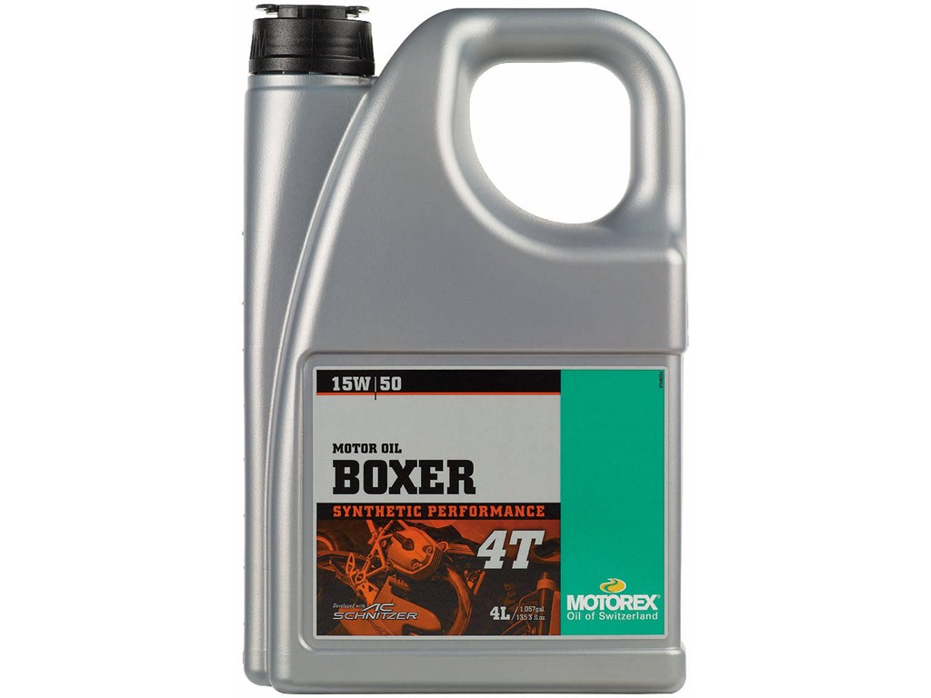

Ik gebruik Motorex Boxer 4T 15W50, gewoon goed!
