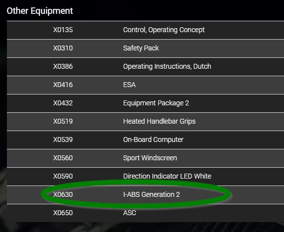

Ik denk dat het verstandig is voor iedere BMW rijder dat-ie wéét welke ABS versie op zijn motor zit. Zeker met later op kenteken gezette modellen, en die niet exact op 1 januari overlopende modelreeksen, is dat niet altijd even duidelijk. Op deze website kun je je VIN invullen, en zie als je een beetje naar beneden scrolt ook welke ABS versie je hebt:
https://www.mdecoder.com/
Als een reparateur dan begint te ijlen over de extreem hoge kosten van een reparatie, weet je in elk geval of dat wel van toepassing is op de ABS versie die je hebt. Ik ben bang dat daar nog wel eens een slaatje wordt geslagen uit die onwetendheid.
Bij mij komt daar uit:
VIN Decode ABS.jpg (36.32 KiB) 468 keer bekeken
Gezien het bouwjaar van mijn motor (2012) neem ik aan dat hiermee de door Frans versie 4 genoemde ABS wordt bedoeld.
