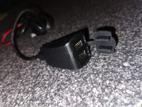

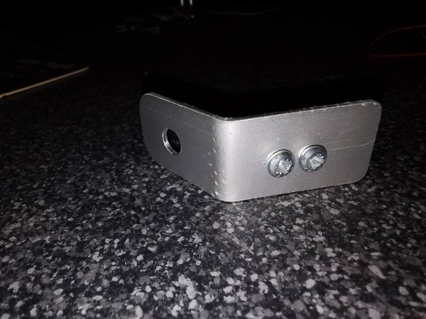

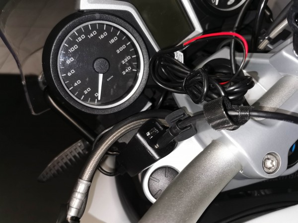

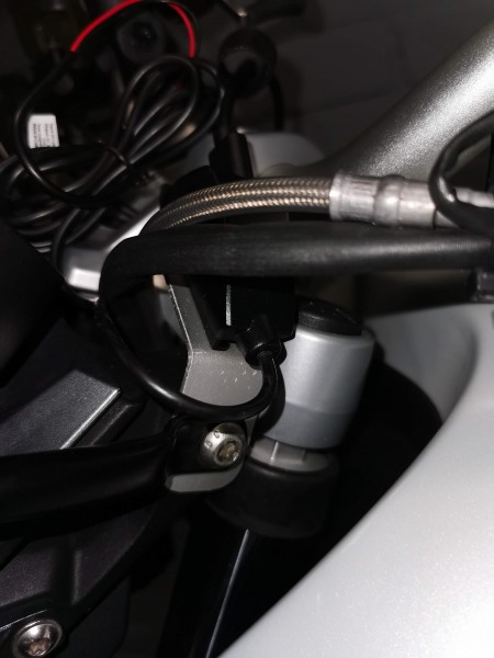

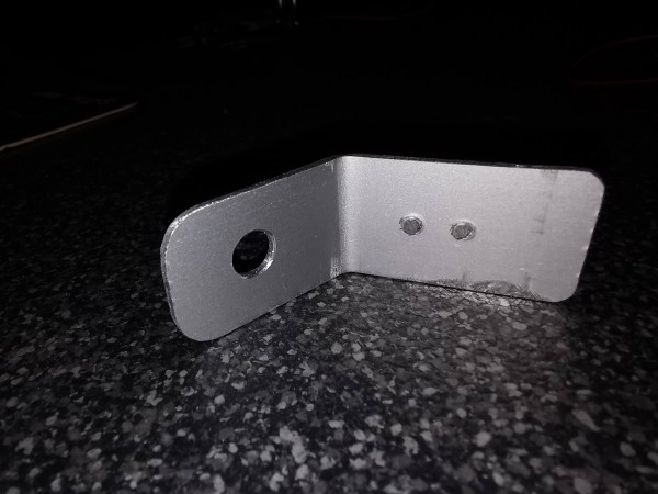

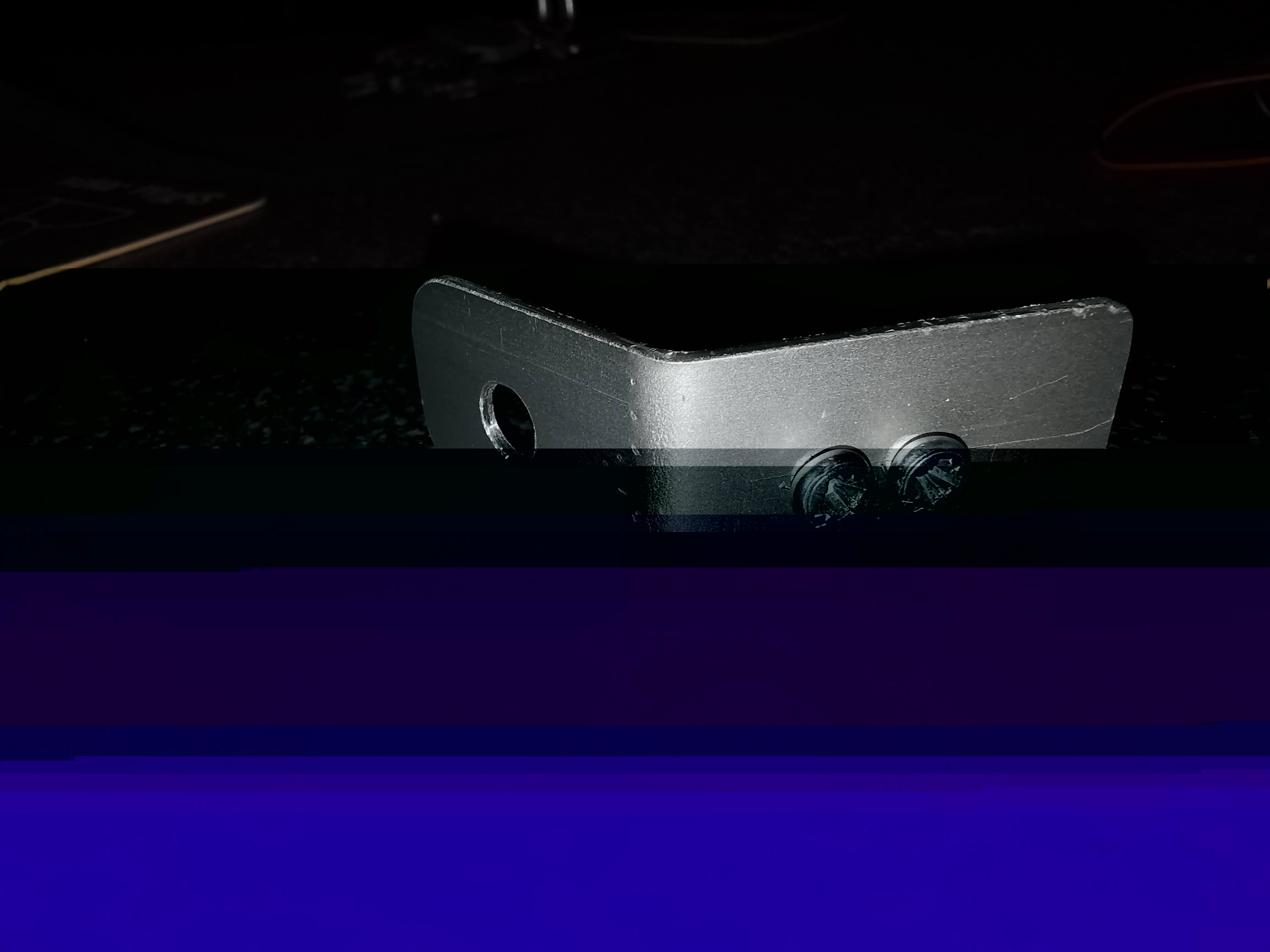

Na de overweldigende reactie op mijn vraag die ongetwijfeld velen bezighoudt, ben ik zelf maar aan het klussen gegaan, en met succes, als ik dat van mezelf mag zeggen
Aluminium stripje, M8 gaatje er in, beetje hoekjes afronden, beetje buigen (gebruik de steel van een dikke schroevedraaier voor een mooie radius!), en klaar! De strip past achter het beugeltje van het sport-schermpje, en zit klemvast, heel stevig en nrgens in de weg.
De USB console is deze:
https://www.motormount.nl/a-60587913/op ... escription
De console zelf zit met een T vormige mount op de stuurklem, en kan er zo vanaf geklikt. Ik heb een hekel aan dingen op het stuur monteren, dus ben ik dit alternatief gaan bedenken. De charger zit nu nog net fraai achter het ruitje. Het beugeltje spuit ik misschien nog zwart, maar eigenlijk vind ik het zo ook prima.

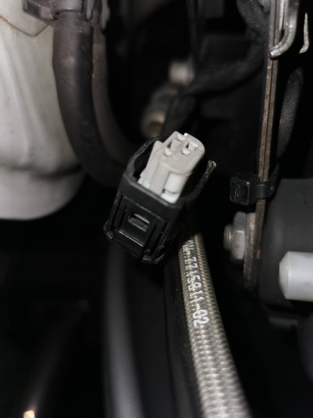

Nu nog een stekker voor de accessoire-connector...
Dit idee mag rechtenvrij gekopieerd worden.

Knap geklust man! Ook je beschrijving is heel duidelijk.
De connector voor de BMW accessoire stekker heeft een BMW prijs bij de dealer à 16 euro.
Gelukkig heb je er maar één van nodig.

Knap gemaakt ook zeg, bijna jaloers op. Het is dat ik hem op de 1200 in de aliexpress iPhone houdertje heb op de plaats van de Navi, anders had ik het zeker rechtenvrij nagemaakt!

Haha ja, ik kan het ook niet helpenfransgabler schreef: 08 sep 2021, 09:43 Gelukkig ben je zelf technisch aangelegd en beschik je over een flinke portie zelfspot.
Er staat nochtaans een ? in mijn zin.fransgabler schreef: 08 sep 2021, 09:43 Tip: als je om reacties vraagt, helpt het als je dat ook in de vragende vorm doet.
Die laatste regel deed het hem heh? Die was meer als aansporing bedoeld, niet als dwingelarij
Dank! Ik vind het hartstikke leuk om dit soort kluswerk te delen en dat van anderen te bekijken.
Dat is ook wel een beetje de gewoonte op de FJR-club site waar ik voorheen veel frequenteerde.
Uiteraard is het daar een stuk drukker, drukker dan in het "overige Boxer modellen" gedeelte bedoel ik dan, dus misschien ben ik wat verwend mbt de hoeveelheid reacties op berichten. Kan alleen maar proberen om dat zelf hoog te houden!
Ja, ik heb hem gevonden en besteld, heb ik morgen weer wat te solderenfransgabler schreef: 08 sep 2021, 09:43 De connector voor de BMW accessoire stekker heeft een BMW prijs bij de dealer à 16 euro.
Dank! Zo'n ding heb ik even overwogen, maar ik had al een X-Grip dus dat was een beetje overkill voor mij. Bovendien heb je aan USB poorten nooit genoeg, dus ik zou hem alsnog namaken. Waar woon je? Kom ik dat biertje zelf wel halen...fschuurman schreef: 08 sep 2021, 17:38 Knap gemaakt ook zeg, bijna jaloers op. Het is dat ik hem op de 1200 in de aliexpress iPhone houdertje heb op de plaats van de Navi, anders had ik het zeker rechtenvrij nagemaakt!
