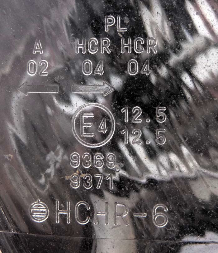

Het lichtbeeld wordt bepaald door het glas (en eventueel de reflector), dus dat is niet zelf af te stellen, helaas.
Als het goed is staat er in het glas zelf de richting aangegeven dmv een pijl (in de EU moet deze dus naar rechts wijzen); heeft je glas een pijl naar links en naar rechts, dan is hij voor beide rijrichtingen gekeurd (dus zowel LHD als RHD).
