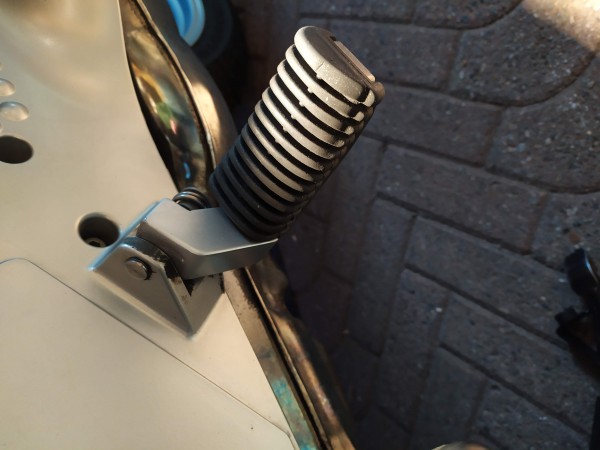

Voor mijn R1150rt zocht ik voetsteunverlagers. Wat ik vond was dat er voetsteunverlager bestaan voor de duo passagier. En dat er wel verlagers bestaan voor de bestuurder maar niet met de zekerheid dat het past. Bijv alleen voor de 1200 serie.
Een Duits leverancier ene Wunder.... had hele dure exemplaren per stuk/ zijkant. Met ook niet de zekerheid dat het geschikt is voor de 1150.

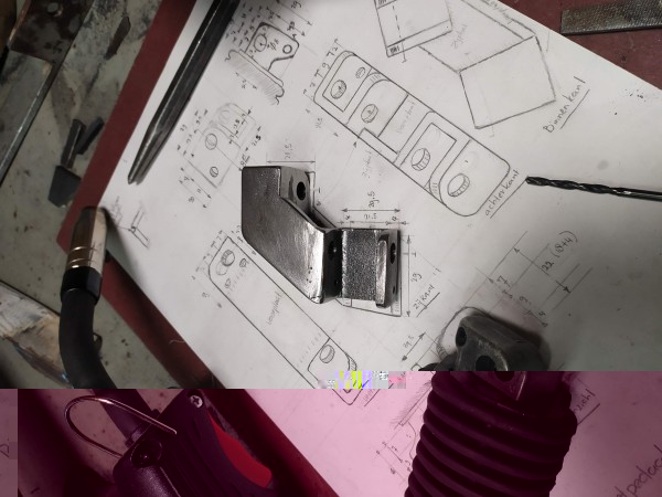

Vandaar dat ik besloten had dergelijke verlagers zelf te maken waarbij het opklap deel aanwezig moet blijven.
Een proef exemplaar voldeed maar was in mijn ogen niet zo mooi als dat het had moeten zijn.
Mijn tweede proef heeft uiteindelijk de ballotage commissie gepasseerd met lof getuige de foto.

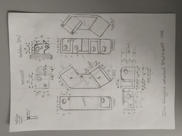

Mocht er iemand zijn die behoefte heeft om dergelijke verlagers zelf te maken daar heb ik wat maat fotot,s op dit forum gezet om met frisse start zelf te gaan knutselen.
De 1e proef modellen links en rechts zijn gratis beschkbaar voor wie het wil namaken cq uit proberen.
