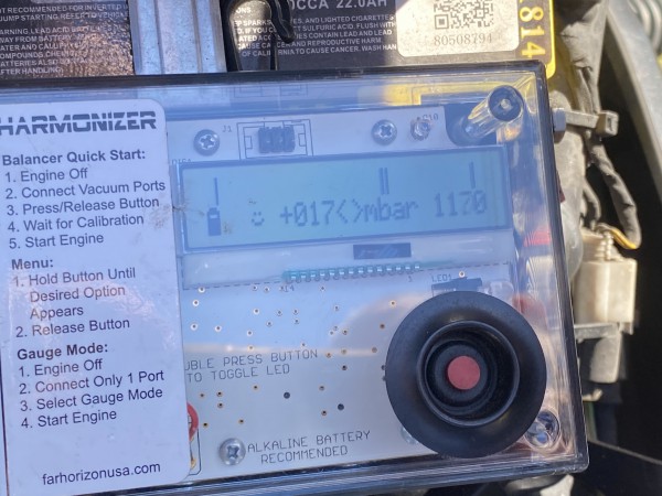

Maartens-r-rt verwoordt het goed. Daarbij geeft Bmw aan dat er een verschil tot max. 25 mbar tussen de gasklephuizen mag zijn. Als een dealer een verschil kleiner dan 25 mbar meet dan zal hij niet verder synchroniseren. Dit kost tijd en geld want een uur tarief van 80 euro is tegenwoordig normaal.
Daarbij de stand vd gaskleppen kunnen, af fabriek, stationair al verschillen. Bij een 1200 zullen de stationaire stappenmotortjes dit verschil wegpoetsen, de motor zal mooi stationair lopen. Ga je nu synchroniseren op 2500 toeren, dmv de bowdenkabels, dan staan de gaskleppen op dat toerental exact gelijk . Ga je nu gas geven dan gaat de ene bowden kabel harder trekken dan de andere, want de gaskleppen staan op stationair toerental al niet gelijk. Dat harder trekken zal tienden van mm zijn, maar toch zal de motor daardoor minder mooi lopen, opnemen.
Wat Freek doet, vermoed ik, en wat ik doe.
Je zorgt eerst dat de bowden kabels losstaan. Sluit een vacuüm meter aan. Dan dmv Gs-911 of motoscan de stappen motortjes calibreren. Dan start je de motor en stel je de rechter gasklep gelijk met de linker dmv de gasklepschroef. Overigens Bmw verbiedt dit te doen. Daarna draai je de linkerbowdenkabel uit, je moet speling in je gashendel houden en het stationair toerental mag daardoor niet omhoog gaan.
Nu zet je het toerental op 2500 toeren en draai je de rechter bowdenkabel schroef uit tot je meter aan geeft dat je linker en rechterkant gelijk zijn. Borgmoer vastzetten, controleren en evt opnieuw doen.
Bovenstaande kan je ook bij een 1100 doen, dan de koperen schroeven op je gasklephuis 1.5 slag uitdraaien en dan op dezelfde manie afstellen. Je hebt dan natuurlijk geen Gs-911 of motoscan nodig dat deel kan je overslaan.
Ik gebruik nu ook een Harmonizer, vind ik veel prettiger werken dan een vacuümmeter, rustiger en daarnaar exacter af te stellen.
Er zullen ongetwijfeld mensen zijn die verbeteringen kunnen aangeven op bovenstaande tekst, graag wordt het verhaal beter van.

De Harmonizer is niet meer te krijgen, de ontwerper is destijds overleden voordat de productie goed op gang kwam. Wat ik er destijds over gelezen heb is dat dit apparaat beduidend beter is dan de gewone vacuümmeters.
Zo wie zo is het vervangen van de injectors voor een gesynchroniseerd setje van Tillls, de speling uit je gaskleppen (laten) halen, soepele gaskabels en dan lekker goed afstellen!

Mijn 1150 RT is door Bens zeer vakkundig en met behulp van de harmonizer helemaal opnieuw afgesteld
, ik had zelf mijn Twinmax meegenomen om te kunnen testen tov de harmonizer en het resultaat is verbluffend.
Niet alleen op het afgestelde bereik van 2500 -3000 toeren rijdt de motor zuiverder ( geen last van onregelmatige loop), maar ook bij een cruise snelheid van ronde 100 - 110 km/h rijdt hij heel strak, zonder te overdrijven rijdt de motor zoals ik hem nooit gekend heb.
Echt een verademing, nadat ik zelf al het nodige had geprobeerd, Iridium bougies, Johm Gemni chip, nieuwe 1200 injectors van Tills.
Ben hier echt blij mee,
Bedankt Ben!
gr Ruud

Stationair was de motor behoorlijk uit balans, een verschil van 53 Mbar. Als de basis niet goed is, dan verhelpt een chip, andere injectoren etc. het probleem niet en blijft de motor 'rauw' lopen.
De Twinmax ook eens in werking gezien, ook handig kan je ook goed mee afstellen. De Harmonizer is preciezer en het voordeel, vind ik, dat je ook hij ook het toerental in beeld heb tijdens het afstellen.

Vanochtend op bezoek geweest bij FreekC, de motor van mijn BMW r1100rt liep niet lekker 'rond'
CO waarde stond niet goed 0.9 procent moet ruim 2 procent zijn. Na het afstellen van CO de gasklephuizen synchroon gesteld met de Harmonizer.
Resultaat een fijn lopende motor en een stuk betere gas respons!
Tijdens de rit naar huis kon ik goed merken dat een juiste afstelling zo belangrijk is, het bokken bij lage toerentallen is zo goed als verdwenen.

Wat ik doe:
Ik draai de gaskabels los op de gasklep huizen en aan het stuur. (gashendelkabel)
Dan draait de motor puur stationiar, verschillen heb ik gezien van 4 Mbar tot wel meer dan 100!
Je hebt dan een soort oude tractor.
Eerst worden de stappers gekalibreerd met de GS911.
Met de Harmonizer aangesloten stel ik het stationair gelijk op 0 mBar verschil.(met de rechter gasklepeindaanslagschroef)
Je krijgt dan een mooi lopende motor op stationair toerental, rust in de tent.
Dan draai ik de linker gaskabel strakker tot de meter gaat oplopen, de kabel gaat de gasklep oplichten en dat moet niet.
Dan een hele slag terug en vast zetten, de motor draait weer mooi stationair.
Dan de rechter kabel opdraaien en gelijk wat gas geven als het verschil een eind is opgeheven wat meer gasgeven tot zo'n 2500 tpm en het verschil opheffen met de rechter schroef.
Ook op 2500 tpm heb je nu 0 mBar verschil en een heerlijk lopende motor.
Beide cilinders, gaskleppen, doe op het zelfde moment het zelfde.
Niet meer de ene iets voor op de ander maar beide gelijk zodra je het gas draait.
Dan de speling uit het gashendel stellen en je bent klaar.
Niet eerst 3 mm vrije slag maar gelijk gas als je draait.
Zo heb ik er inmiddels meer dan 300 gedaan.
Zijn er vragen...........stel ze gerust.
