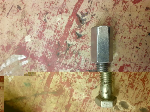

Ik ben op zoek naar dit hulpstukje:
Zou het een stuk makkelijker moeten maken om de poly v snaar te regelen: je plaatst het aan de voorzijde , en je hoeft dan ook enkel de plasticcover te verwijderen.

Kan jezelf maken .Koppelmoer m8 en bout m8
1. Stelmoer dynamoriem verwijderen, andere 2 moeren laat je vast.
2. Koppelmoer op stelbout.
3. M8 bout in koppelbout draaien, tot je op de stelbout zit.
4. M8 bout in positie houden en koppelmoer een kwartslag losdraaien.
5. Andere 2 moeren losdraaien, dynamoriem is nu slap en kan vervangen worden.
6. Momentsleutel op M8 bout zetten en op 8 nm draaien en vasthouden.Dynamoriem moet je, bijna, een kwartslag kunnen draaien. Meer dan M8 bout vaster, minder M8 bout iets losser. Als het goed is hoeft dat niet bij 8 Nm
7. Koppelmoer vastdraaien
8. Andere 2 moeren vastzetten
9. Koppelmoer en M8 bout verwijderen
10. Originele moer monteren

Op het geplaatste hulpstuk past en kan gewoon de moment sleutel geplaatst worden. Het aanhaal moment voor het afstellen van de snaar spanning is 8Nm. Omdat de draairichting vanaf de voorzijde rechtsom is hoeft de momentsleutel alleen maar op de kop van de bout geplaatst te worden.fransgabler schreef: 08 apr 2021, 00:04 Mocht de snaar te strak of te slap blijken te staan, hoef je de kap niet weer te (de)monteren.
Dit is ook de reden dat de koppelmoer iets los gedraaid moet worden alvorens de bout er in te draaien.

Briljante oplossing. Ik heb destijds het kopje van mijn momentsleutel gedemonteerd en andersom in elkaar gezet (de voorkant wordt de achterkant en vice versa). Toen werkte de momentsleutel linksom.
Volgende keer neem ik de hier getoonde oplossing

In de doe-het-zelf zaak in de buurt: "Waar heeft u koppelmoeren liggen?" "Welke maat had u gewild?" ""1x M8 graag." Komt de brave man af met een doos van 20. "Euh, ik heb er in feite maar één enkele nodig". "Sorry meneer, we verkopen die enkel per doos".
Volgende week dus even naar de gamma, daar zijn ze per 2 te koop.

In deze bizarre coronatijden blijkt het dus mogelijk te zijn sneller een (duur) origineel bmw-hulpstuk in huis te halen dan een eenvoudige koppelmoer. Met dat hulpstuk (oem nr. 83300401699 (elders soms ook aangeduid met nr. 12 3 551) was het vervangen van de poly v-snaar werkelijk poepsimpel. Enkel de schokdemper maakte het aandraaien van de bovenste moer ietsje lastig.
Als compensatie voor het dure hulpstuk heb ik bij https://www.autodoc.be/contitech/208669 vier stuks snaren aangeschaft voor de prijs van één enkele originele v-riem (oem nr 12311341779). Let wel: dit alternatief is perfect voor 850-1100 tot bouwjaar 2000, maar mogelijk niet geschikt voor 850-1150.
