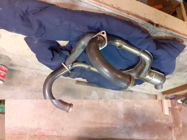

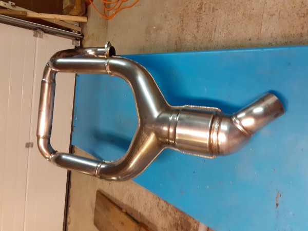

Bezig geweest met de uitlaatbochten. Zie foto's voor het resultaat.

Snellecees
Berichten: 302
Lid geworden op: zo nov 20, 2011 8:36 pm
Woonplaats of omgeving: Breda
Re: Uitlaatbocht en demper toonbaar maken
Ziet er als nieuw uit _004
Groet
Cees
hugo75
Berichten: 54
Lid geworden op: di nov 17, 2020 7:49 pm
Bijz: Gruwelijk mooi voor zijn leeftijd!
Ongelezen bericht door hugo75 »
Ziet er weer uit zo goed als nieuw!! _004

fschuurman
Berichten: 353
Lid geworden op: di feb 18, 2020 9:51 pm
Bijz: R 1200 RT LC
Dat ziet er gaaf uit zeg!
Ongelezen bericht door K-see »
_004
Nou, je hebt goed je best gedaan.

Bens
Berichten: 147
Lid geworden op: za jul 08, 2017 7:39 am
Bijz: 1200 GS
Ongelezen bericht door Bens »
Dank voor de reacties. Paniek, maak je geen zorgen, er wordt gewoon gereden. Zal de bochten nu meerdere keren gaan bijhouden, laatste jaar door omstandigheden niet van gekomen.
