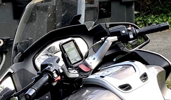

Een handige en goedkope montage is door een M8 boutje uit een van de stuurhelften te schroeven en daarvoor in de plaats een setje te kopen bij Waypoint. Dat setje bestaat uit drie lengtes M8 boutjes met een Rammount bolletje. Op dat bolletje is van alles en nog wat te monteren met een kleine of grote knijper. Het gaat om de RAM-B-367 bol met M8 schroefdraad, die bij de 1100 en 1150 staat afgebeeld. Het setje past ook op de 1200 tot aan de LC
Voordelen:
- - Voordelig in aanschaf
- Stabiel bij schokken en trillingen
- - Met een tanktas op de rail wat lastiger af te lezen, zelfs mbv een 'grote' knijper.
- Bij het aflezen verdwijnen het verkeer en de weg even uit zicht.
- Door de montagehoek kan de zon - (schuin) vanaf achteren - hinderlijk in het display reflecteren.
Voordelen
- - Er is constant zicht op het scherm, wat makkelijk en vlot afleest met nog steeds zicht op het verkeer en de weg.
- Door de rechte hoek schijnt de zon niet/nauwelijks op het display.
- Op de rail ontneemt de 1200 tanktas het zicht niet op de 550.
- Het geluid uit de 550 speakertjes aan de achterkant kaatst via het scherm helder naar de bestuurder toe.
Nadelen:
- - Door de hogere montage op de flexibele ondergrond beweegt de TomTom wat meer dan vanaf het M8 bolletje op het stuur.
- De steunen zijn pittig geprijsd en gebruikte exemplaren worden nauwelijks aangeboden. Ik aasde er een half jaar op.

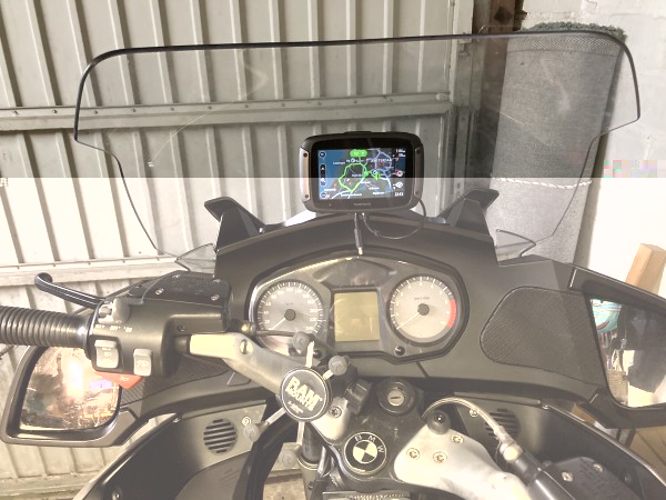

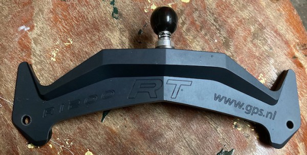

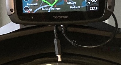

Steun voor montage boven de klokken.
.Ik heb het M8 bolletje op een stuurhelft én de R1200RT MS. Voor toertochten met veel gekronkel plaats ik de TomTom boven de klokken. De snelheid ligt vaak laag - waardoor de Tomtom weinig beweegt - en er worden veel aanwijzingen in korte tijd gegeven. Dan is de plaatsing pal voor de neus - ipv schuin onderaan - sneller en beter afleesbaar met de ogen nog steeds op de weg. De smartphone staat in dat geval op het stuur voor de bluetooth verbinding met de TomTom. Bij lange stukken snelweg zet ik de 550 op het M8 bolletje op het stuur, dat rijdt vooral rechtdoor een stuk rustiger dan met een display voor m'n neus.
Hierboven de RomTom 550 boven de klokken, op het M8 bolletje de Ram Mount X grip voor de smarthone

De 550 op het M8 bolletje dat op de basis van een stuurhelft is geschroefd

Hoi Frans,
Ik zie dat je je navigatie boven je klokken hebt. Hoe heb je de kabel naar de accu, c.q. accessoire stekker laten lopen?

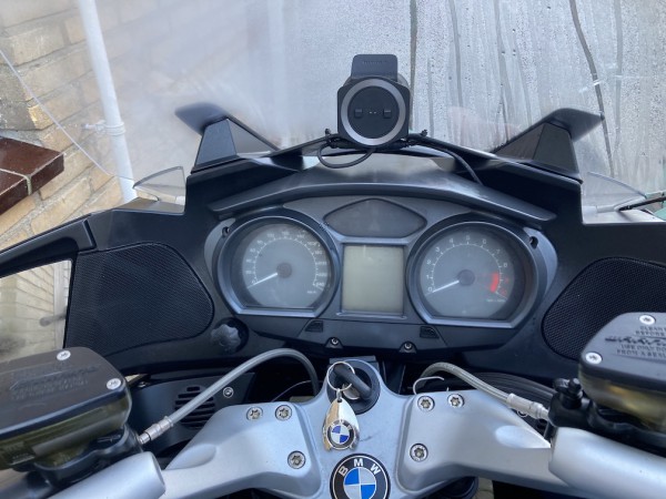

Ha ha, na 32 jaar moeten thuis de plintjes nog steeds op maat gezaagd en bevestigd worden. Moeder de vrouw heeft het gelukkig opgegeven me daar aan te herinneren. Soms borrelt dat op bij jaarovergangen e.d.. ..
De spulletjes om het allemaal netjes aan te leggen, zelfs de bmw accessoires stekker met die gele sprieten, zijn in huis maar doe het al jaren als volgt: Met een eenvoudig 12 volt adaptertje kan de TomTom worden opgeladen. Dan gaat de nav zonder enige moeite 6 à 7 uur mee zonder externe stroomvoorziening. Muv buitenlandse reizen is dat meer dan genoeg, dat scheelt gedoe met kabels.
Daarnaast kan er een verbinding worden gelegd met een 12v din plug vanaf het voorste 12 volt contact naar de 550 toe. Is de nav onderweg - of meteen al - leeg, dan wordt dat kabeltje uit het handschoenenkastje gevist en op de 550 aangesloten. Soms laad ik de 550 ook van tevoren op aan de stilstaande motor. De 12 volt din aansluiting links achteraan is uit de canbus gehaald en - met een zekering - direct op de accu aangesloten. Dat is ook handig bij het aansluiten van de druppellader. Op de foto is ook te zien dat de kabel van de nav niet aangesloten is. Het zichtbare tussenstukje van de kabel wordt voorafgaand aan het rijden verwijderd.
Hoe heurt het?
Beter is natuurlijk om vanaf de BMW accessoires stekker met de gele sprietkabel een flexibel contact te maken, daar is die aansluiting voor. De stroomvoorziening van die verbinding valt ook binnen het canbus systeem. Met het contact uit valt ook de spanning in de verbinding weg.
De Hella din plug, ook wel BMW din plug genoemd.
Hoe heurt het?

Re: Tomtom rider 550 op BMWR1200RT
Dank je wel voor je antwoord en succes met de plintjes.
Ik zoek een manier om de kabel netjes naar beneden te leiden naar hetzij de accessoire stekker of rechtstreeks naar de accu.
Bij Simako zeiden ze, dat ze dat via het raammechaniek laten lopen, maar ik zie eerlijk gezegd niet goed hoe ze dat dan doen?

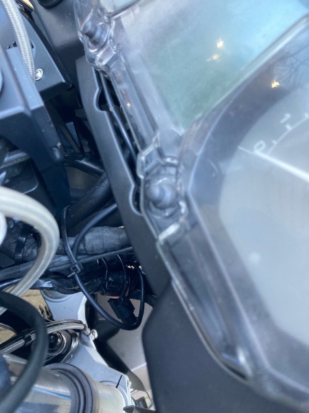

Beste Roelof,
Ik heb net een R1200RT en ook de TomTom er op geplaatst. Door het eerste frontje los te halen (4 torx-moertjes) is er voldoende ruimte om de voedingskabel langs de toerenteller of snelheidsmeter te laten lopen. Zit heel netjes en je hoeft niks aan te passen. De voedingskabel heb ik met de BMW-stekker aangesloten (https://www.motorenwebshop.nl/webshop/t ... odellen-2/).
Rob
Rob
Rechtstreeks naar de accu???PanEuRoel schreef: 30 dec 2020, 22:42 Dank je wel voor je antwoord en succes met de plintjes.
Vandaar mijn vraag.
Ik heb overigens geen TomTom, maar een XT. Het is maar 1 kabeltje en ook nog een dunnetje, maar toch.
Even nagaan of de houder van je Zumo XT bij stilstand (als hij dus in de berging/garage/winterstalling etc. staat) geen stroomverbruiker is.
Voor jaren terug was dat bij de houder van de Zumo 500/550 nog wel eens een probleem. Bij langdurige stilstand trok deze houder je accu leeg.
Ik zou zeggen kies voor de BMW-accessoire stekker in het "vooronder". En inderdaad even 4 torxschroefjes loshalen van het frontje van de km/toerenteller en het kabeltje kan mooi langs boven (achter de klokken) naar de BMW-accessoire stekker worden geleid.

Dag Rob,schoonwater schreef: 31 dec 2020, 08:49 Beste Roelof,
Rob
dank je wel voor je antwoord op mijn vraag. Heb je daar misschien een fotootje van? En zo ja, zou je dat dan willen posten? En zo nee,
Alvast super bedankt!
Foto’s zijn er nog niet maar ga ik maken! (Morgen ofzo denk ik)
Dank je wel!!!
Je had het over vier torx schroefjes/boutjes die los moeten om het frontpaneel los te halen. Waar zitten die, ik kan ze niet vinden.
Bijgaand de foto's. Eerste frontje zit vast met 4 tori-boutjes (maat 15). Daarachter kun je je voedingskabel kwijt.
Tenx, beelden zeggen veel, dat blijkt maar weer eens.mkoskamp schreef: 01 jan 2021, 20:46 @fransgabler: wat gaaf dat je zo'n uitgebreide reactie geeft met foto's!
De opzet op de foto's met de steun, de houder en de kabel ziet er wel heel netjes en mooi weggewerkt uit.
Als ik het goed zie en begrijp, dan is het een prima oplossing als de TT houder zo goed als permanent op de steun staat. De standaard TT draai-sluitverbinding van de 12 volt kabel onder de steun leent zich niet gemakkelijk voor het telkens aan- en weer afkoppelen. Op de gekozen plaats - onder de steun met links en rechts een tiewrap - zou dat kunnen uitdraaien op priegelen bij herhaald aan- en afkoppelen. De 12 volt kabel zit op die manier goed vast en die opzet doet vermoeden dat de houder niet veel wordt verwijderd? Bij de keuze om de 12 volt voeding achterlangs via de klokken te leiden, hangt de kabel - in het geval de TT houder alsnog wordt verwijderd van de steun - afgekoppeld nog boven het dashboard en onder de steun.
De layout van het dashboard op de foto is wel even anders dan op een RT van bijv 2008, daar komt de vraag over de plaats van de 4 torq schroefjes en de doorvoer van de kabel wellicht vandaan.
Omdat ik de TT houder alleen plaats bij tourtochten en reizen heb ik een eenvoudiger 12 volt verbinding in de kabel aangebracht. Dan werkt de stroomvoorziening met een losse kabel via het 12v contact ook iets vlotter in het geval de accu van de TT550 leeg is. Het nadeel van deze losse kabel vanaf de 12 volt aansluiting met de dinplug is wel dat de kabel half over de tank en voor de klokken loopt.
Mogelijkheden te over dus om de stroomvoorziening naar de TT naar eigen gebruik in te richten.
Ik houd nog even vast aan mijn flexibele oplossing met de TT accu en de losse kabel, al zijn de beelden van de getoonde vaste verbinding beslist inspirerend.

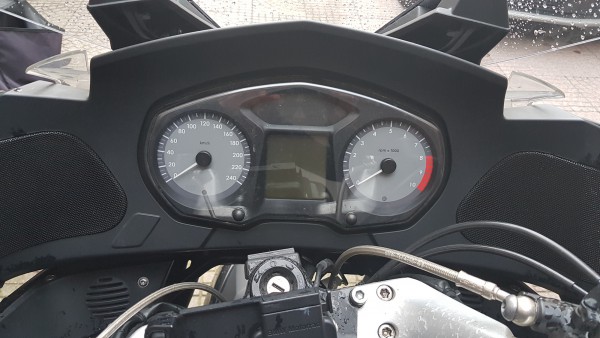

Frans heeft dat goed gezien, dat van die layout van het dashboard. Zie onderstaand plaatje.
Overigens heel erg bedankt voor de foto's.

Ik heb even naar dat connectortje gekeken maar kon het zo in het half donker in de garage niet echt goed zien.
Ziet er iig niet erg herkenbaar uit voor me. Niet iets wat ik hier in de bakjes heb liggen.
Maar ik kreeg via een Facebook groep het advies om die stekker niet te gebruiken omdat deze niet uitgeschakeld zou worden als het contact uit gaat?

BMW heeft er wel voor gezorgd dat níemand zo’n stekkertje ergens in een bakje heeft liggen...
Dat stekkertjes is hét BMW accessoires aansluitpunt. Het is verbonden met het contact én opgenomen in het canbus systeem. Dat betekent dat de stroom er afgaat als het contact wordt uitgezet, tenzij er een accessoire stroom blijft afnemen.
In dat laatste geval blijft het canbus systeem stroom leveren aan dat punt. Gevolg: na een tijdje een lege accu door een bewuste ‘lekstroom’.
Garmin leverde een Zumo nav, waarvan de houder stroom verbruikte zonder dat de nav er op stond. Gevolg: de spanning bleef lopen naar de houder en trok de accu leeg.
BMW en canbus...
Je kunt er achterkomen of je motor het canbus systeem heeft als - ondanks langdurig en intensief zoeken - het zekeringenkastje toch niet gevonden wordt. Bij het canbus systeem is dat kastje met zekeringen vervangen door een electronisch circuit dat de stroom bij de kortsluiting uitschakelt. Na het opheffen van de kortsluiting wordt de spanning weer doorgegeven en het circuit opnieuw electronisch beveiligd.
BMW en canbus...

Dit was alleen als de Zumo rechtstreeks op de accu was aangesloten. Met een directe aansluiting op de accessoirestekker was dit stroomverbruik verholpen.fransgabler schreef: 03 jan 2021, 17:08
,,,,,,,,,,,,,,,knip,,,,,,,,,,,,,,

FF gekeken, voor ik het hier heb is het 25 euro:(
Ik knutsel binnenkort denk wel iets met een wirewrap IC voet en daar de draad aan solderen en waterdicht aftapen en fixeren met vulcaniseertape.

Misschien kan je hem voor relatief goedkoop verkrijgen.
Nee heb je, ......

Op de Pan had ik mijn Garmin 595 rechtstreeks op de accu aangesloten. Nooit problemen mee gehad.Dingeman schreef: 03 jan 2021, 17:19Dit was alleen als de Zumo rechtstreeks op de accu was aangesloten. Met een directe aansluiting op de accessoirestekker was dit stroomverbruik verholpen.fransgabler schreef: 03 jan 2021, 17:08
Ik denk dat ik de XT ook rechtstreeks op de accu ga zetten. Ik begeleid als verkeersregelaar veel wielerkoersen. Op de post laat ik liever de navigatie aan, zodat ik niet telkens moet wachten tot de route weer beschikbaar komt als ik naar de volgende post toe moet.

@Venzent , goeie tip :)
En anders rijd ik wel even op de accu van de 550. Maar ik wil toch wel een keer de echte aansluiting maken;)
