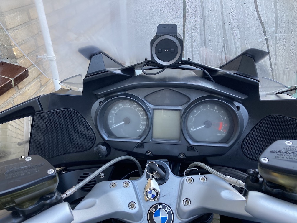

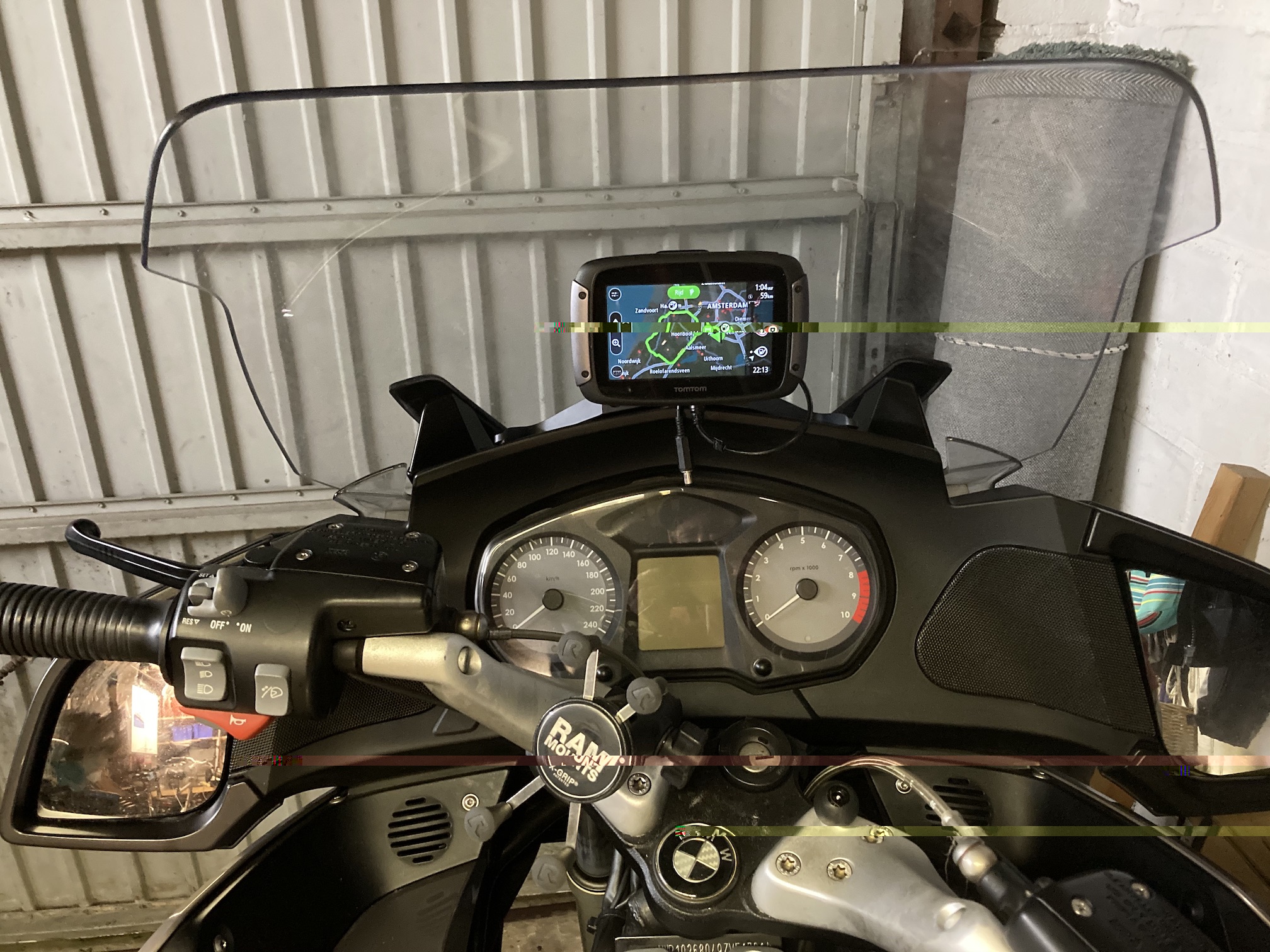

Een andere mogelijkheid is om de 550 op het dashboard boven de klokken te monteren. Waypoint levert daar twee aparte steunen voor: De R1200RT BP en de R1200RT MS steunen, die beide gebruik maken van de twee bestaande schroeven bovenop het dashboard. Het bekende bolletje is aan deze steunen bevestigd. Denk er bij de montage aan net iets langere schroeven te gebruiken.
Voordelen
  • - Er is constant zicht op het scherm, wat makkelijk en vlot afleest met nog steeds zicht op het verkeer en de weg.
    - Door de rechte hoek schijnt de zon niet/nauwelijks op het display.
    - Op de rail ontneemt de 1200 tanktas het zicht niet op de 550.
    - Het geluid uit de 550 speakertjes aan de achterkant kaatst via het scherm helder naar de bestuurder toe.
Nadelen:
  • - Door de hogere montage op de flexibele ondergrond beweegt de TomTom wat meer dan vanaf het M8 bolletje op het stuur.

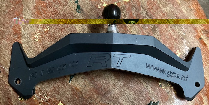

    - De steunen zijn pittig geprijsd en gebruikte exemplaren worden nauwelijks aangeboden. Ik aasde er een half jaar op.
Steun voor montage boven de klokken.

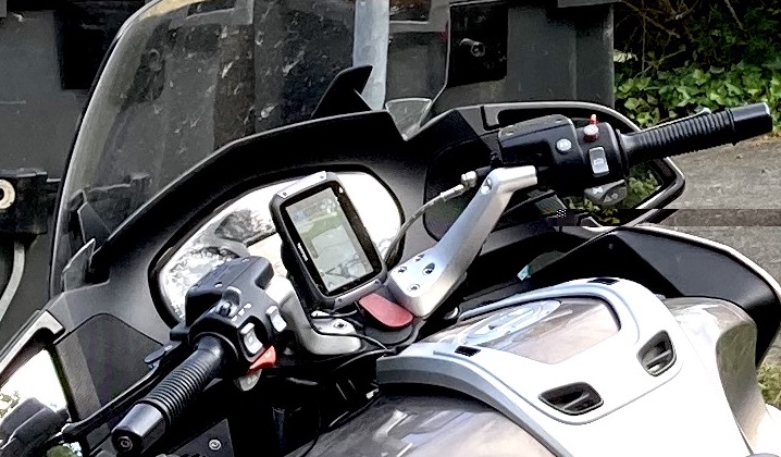

Ik heb het M8 bolletje op een stuurhelft én de R1200RT MS. Voor toertochten met veel gekronkel plaats ik de TomTom boven de klokken. De snelheid ligt vaak laag - waardoor de Tomtom weinig beweegt - en er worden veel aanwijzingen in korte tijd gegeven. Dan is de plaatsing pal voor de neus - ipv schuin onderaan - sneller en beter afleesbaar met de ogen nog steeds op de weg. De smartphone staat in dat geval op het stuur voor de bluetooth verbinding met de TomTom. Bij lange stukken snelweg zet ik de 550 op het M8 bolletje op het stuur, dat rijdt vooral rechtdoor een stuk rustiger dan met een display voor m'n neus.
Hierboven de RomTom 550 boven de klokken, op het M8 bolletje de Ram Mount X grip voor de smarthone
Het is overigens persoonlijk, wat de een als voordeel ervaart, ziet een ander als nadeel. Ene Johan C. zei het al: "Elk nadeel hep..."
Misschien is het beste eens te beginnen met de M8 optie op het stuur. Bevalt die niet, dan kan die optie altijd nog gebruikt worden voor een smartphone oid in combinatie met een RamMount X grip. Deze optie is ook live te zien op het filmpje van de RT toertocht van 15 mei 2021 op https://www.youtube.com/watch?v=SfOVJiI ... e=youtu.be
Wat betreft de diefstalbeveiliging: die is er voor de bühne en om de economie draaiende te houden.
Het is wonderlijk dat motorrijders een prijzig apparaat buiten hun eigen zicht in het zicht van anderen plaatsen. Een TomTom is zo van de houder geschoven door de bestuurder om mee te nemen of buiten ieders zicht op te bergen in het handschoenenkastje of topkoffer. Zo'n beveiliging stelt te weinig voor in relatie tot de exposure en waarde van een 550 of - nog even een slagje duurder - een Zumo XT.
De 550 op het M8 bolletje dat op de basis van een stuurhelft is geschroefd

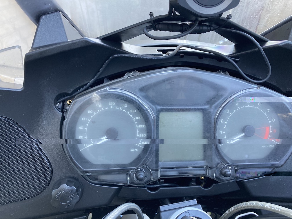

Beste Roelof,

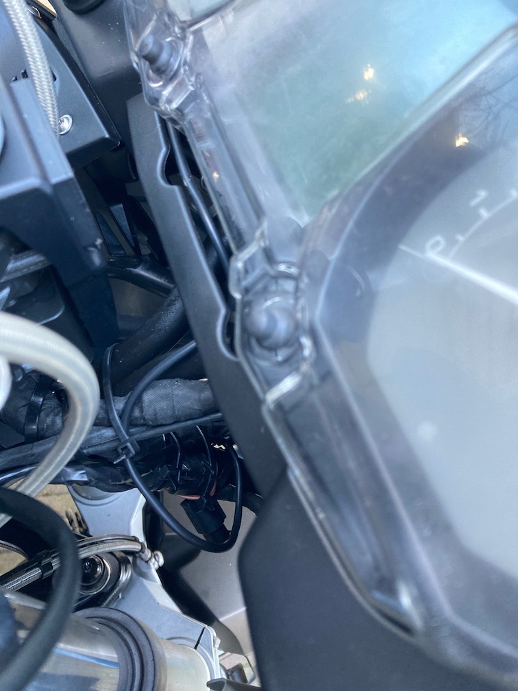

Ik heb net een R1200RT en ook de TomTom er op geplaatst. Door het eerste frontje los te halen (4 torx-moertjes) is er voldoende ruimte om de voedingskabel langs de toerenteller of snelheidsmeter te laten lopen. Zit heel netjes en je hoeft niks aan te passen. De voedingskabel heb ik met de BMW-stekker aangesloten (https://www.motorenwebshop.nl/webshop/t ... odellen-2/).
Rob

Dag Rob,
dank je wel voor je antwoord op mijn vraag. Heb je daar misschien een fotootje van? En zo ja, zou je dat dan willen posten? En zo nee, :D , zou je dan een fotootje willen maken?
Alvast super bedankt! 👍

Foto’s zijn er nog niet maar ga ik maken! (Morgen ofzo denk ik)

Je had het over vier torx schroefjes/boutjes die los moeten om het frontpaneel los te halen. Waar zitten die, ik kan ze niet vinden. _001

Bijgaand de foto's. Eerste frontje zit vast met 4 tori-boutjes (maat 15). Daarachter kun je je voedingskabel kwijt.

De opzet op de foto's met de steun, de houder en de kabel ziet er wel heel netjes en mooi weggewerkt uit.
Als ik het goed zie en begrijp, dan is het een prima oplossing als de TT houder zo goed als permanent op de steun staat. De standaard TT draai-sluitverbinding van de 12 volt kabel onder de steun leent zich niet gemakkelijk voor het telkens aan- en weer afkoppelen. Op de gekozen plaats - onder de steun met links en rechts een tiewrap - zou dat kunnen uitdraaien op priegelen bij herhaald aan- en afkoppelen. De 12 volt kabel zit op die manier goed vast en die opzet doet vermoeden dat de houder niet veel wordt verwijderd? Bij de keuze om de 12 volt voeding achterlangs via de klokken te leiden, hangt de kabel - in het geval de TT houder alsnog wordt verwijderd van de steun - afgekoppeld nog boven het dashboard en onder de steun.
De layout van het dashboard op de foto is wel even anders dan op een RT van bijv 2008, daar komt de vraag over de plaats van de 4 torq schroefjes en de doorvoer van de kabel wellicht vandaan.
Omdat ik de TT houder alleen plaats bij tourtochten en reizen heb ik een eenvoudiger 12 volt verbinding in de kabel aangebracht. Dan werkt de stroomvoorziening met een losse kabel via het 12v contact ook iets vlotter in het geval de accu van de TT550 leeg is. Het nadeel van deze losse kabel vanaf de 12 volt aansluiting met de dinplug is wel dat de kabel half over de tank en voor de klokken loopt.
Mogelijkheden te over dus om de stroomvoorziening naar de TT naar eigen gebruik in te richten.
Ik houd nog even vast aan mijn flexibele oplossing met de TT accu en de losse kabel, al zijn de beelden van de getoonde vaste verbinding beslist inspirerend.

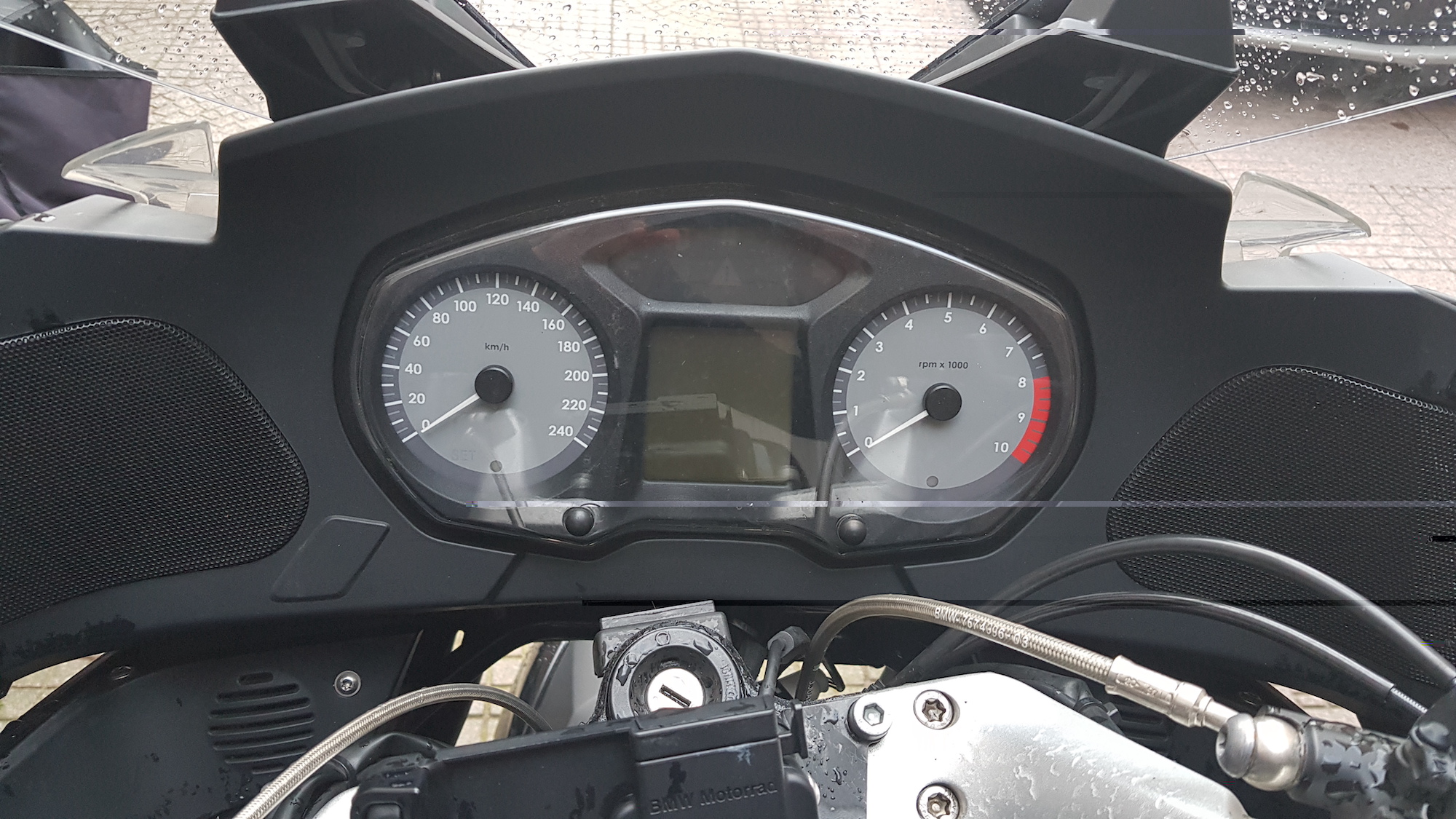

Berichten: 1087
Re: Tomtom rider 550 op BMWR1200RT
Frans heeft dat goed gezien, dat van die layout van het dashboard. Zie onderstaand plaatje.
Overigens heel erg bedankt voor de foto's.

Misschien kan je hem voor relatief goedkoop verkrijgen.
Nee heb je, ......
https://link.marktplaats.nl/m1648847825
