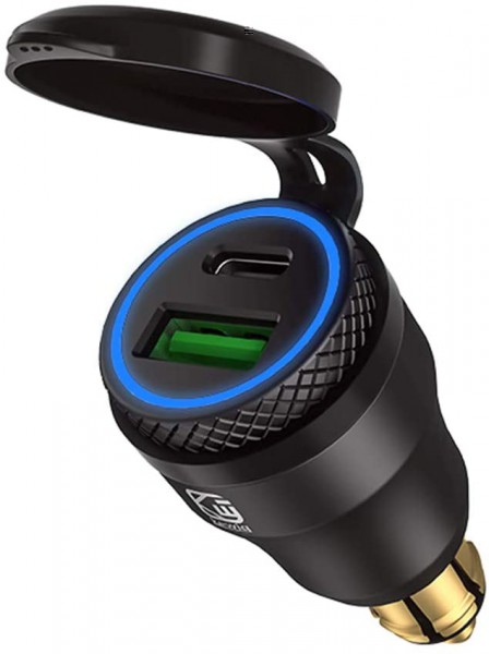

Echter moet ik dit nog wel 'live' in de praktijk gaan testen op de RT....... vandaag ook zitten kijken om mijn Galaxy S10 aan het infuus te krijgen vanaf de motor. Er zit aan de linker zijde een hela aansluiting om een Usb sigaretten adapter aan te sluiten. zijn er meer mensen die dit zo gedaan hebben?? ik ga ervanuit dat ik niet de enige ben hier. Dus mocht iemand hier ervaring mee hebben dan hoor ik het graag!

Het aansluiten van je smartphone kan natuurlijk prima op die manier. Het verdient wel aanbeveling dan een haakse plug te nemen, ipv het exemplaar wat je bij je post voegde. Een haakse plug steekt minder uit, de aansluiting op de draad hangt loodrecht naar beneden en wordt daardoor minder belast. Deze plug wordt er onder het rijden ook niet zo makkelijk uitgegooid. O.a tante Alie is er goed voor.
Er is nog een alternatief: je 1200RT beschikt over een zogenaamde accessoire-stekker. Dat is een specifieke BMW aansluiting achter je koplamp in de kuip , waarvoor je een contra plugje bij de BMW dealer kunt kopen. Het is een standaard artikel, dat iedere BMW dealer kan leveren. Het is ook hier te bestellen
Let wel:
  • Afhankelijk van het bouwjaar heeft je BMW een canbus systeem, waar de accessoire aansluiting op aangesloten is, net zoals je plug links.
  • Het kleine contra plugje wordt voor een BMW prijs verkocht met drie gele sprieterige draadjes in een plastic kapje a 16,19
  • Je hebt dan wel nog een omvormer nodig naar usb aansluiting.

Ik begon ook met een rechte plug ,maar dit haakse exemplaar bevalt veel beter.
Bijkomend voordeel is dat je er meteen een goed afleesbaar voltmetertje bij hebt.

Bedankt voor je reactie! Ik ga met deze tips aan de gang. De accessoire aansluiting had ik al een keer van gelezen. Dat is idd ook een goede optie _004
