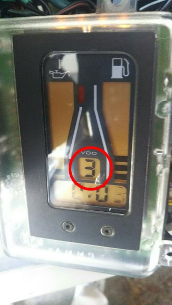

Volgens mij heeft een RS geen info display, maar mocht hij deze wel hebben, dan wordt de gekozen versnelling daarin aangegeven:

Dat is het display welke ik bedoel, alleen geeft hij geen versnelling aan. vanwaar wordt dit aangestuurd? IKomt het signaal uit de centrale unit of zit er ergens een sensor? Of is het display kapot?

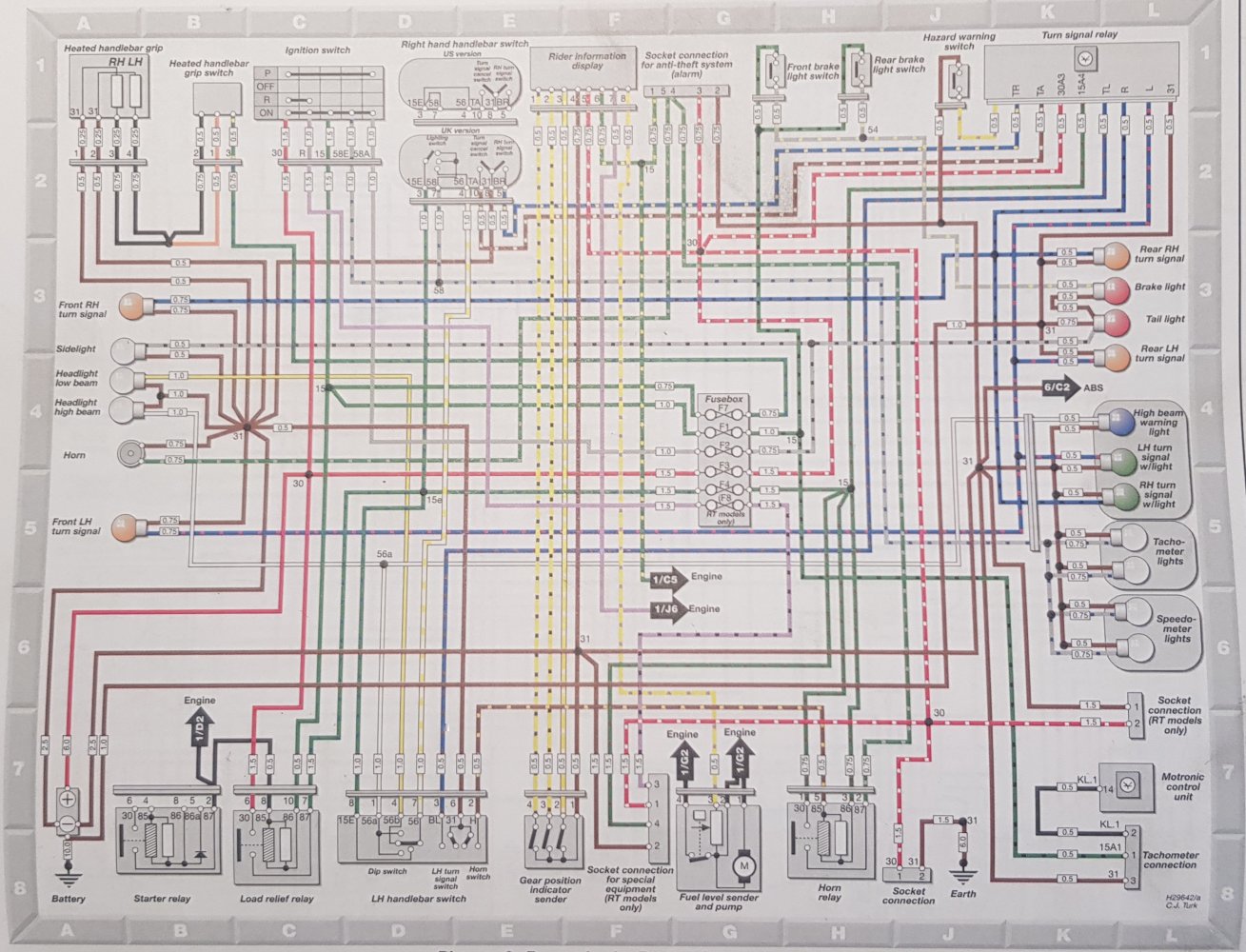

Het kan best zijn dat de connector niet goed aangedrukt zit, dus dat zou ik als eerste proberen.
De indicator gaat direct naar een schakelaar in de versnellingsbak; er zit dus geen elektronica (als in de ECU) tussen.
Als je zelf onderhoud wilt plegen aan je fiets, dan is een werkplaatsboek echt een aanrader: voor zo'n €25 heb je een goede van Haynes.
Verder kun je op ons forum ook alle schema's en scans van boeken vinden.
Ik heb even snel een foto voor je gemaakt uit mijn boek, het is het circuit tussen E/F-1 ("Rider Information Display") en E8 (sensor): Als je een multimeter hebt (en je weet hoe je deze moet gebruiken), dan is het relatief eenvoudig om, met bovenstaand schema, de oorzaak van een niet werkend display te achterhalen.

. maar de Engelse versie hier op het forum gaat wat beter af. Ik heb het even bekeken maar het schijnt dus dat er twee soorten indicator switchen zijn. Een met alleen een neutraal stand en een welke ook de versnelling positie geeft. Dat geeft natuurlijk een vervolg vraag : Welke heb ik in mijn blok zitten. is daar ook een manier voor om daar achter te komen, of moet ik gewoon ff wachten totdat mijn koppeling versleten is, zodat als het vervangen moet worden ik gelijk die schakelaar kan vernieuwen.
