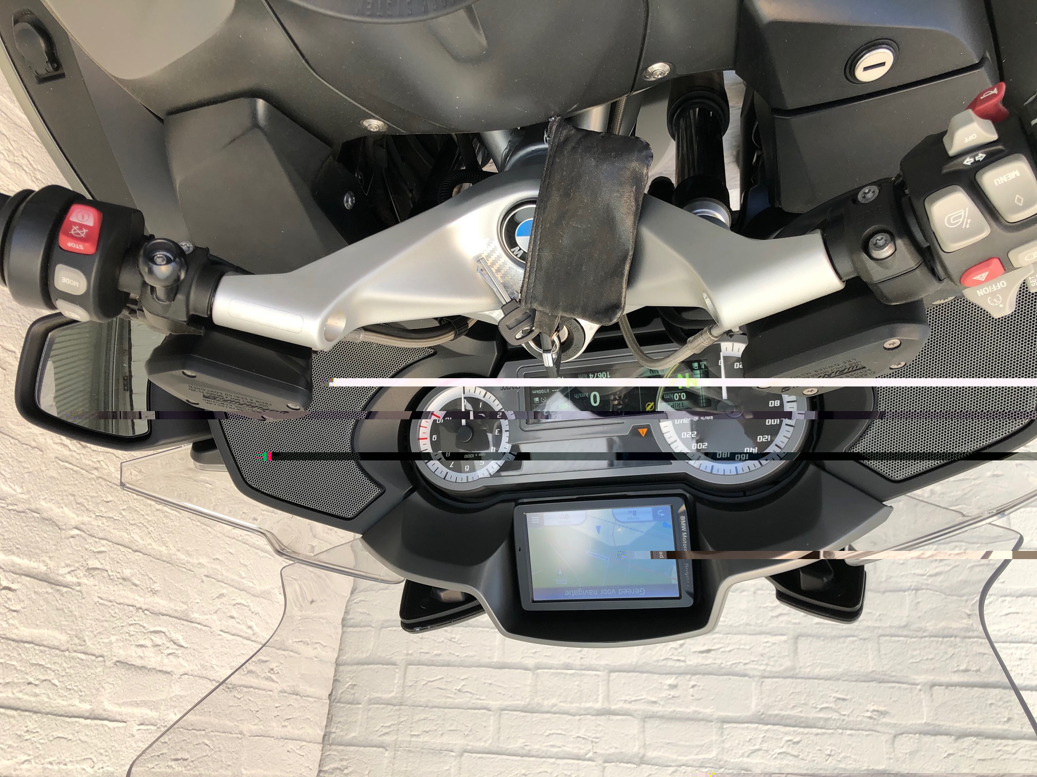

Hallo, ik krijg het op het forum niet gevonden, maar heeft iemand ervaring met een adapter zoals op de foto’s, of misschien zelfs een heel andere constructie, om het bmw navigatie systeem aan te passen of om te bouwen naar tomtom?
Ik wil dan eigenlijk dat het navigatiesysteem op de plek komt te zitten waar bmw het bedoelt heeft. Het gaat om de R1200RT lc uit 2017

Hallo, als je met google zoekt op Jan Boersma dan kom je op webpagina waarin hij laat zien hoe je een Tom Tom kunt aansluiten op de diverse BMW"s. Ikzelf heb een R1200RT LC uit 2015 en het is mij ook gelukt om dit te doen met behulp van de site. Dus.... het kan

Ja idd, deze site had ik al gevonden/ gezien, alleen de toepassing zoals ik hem nodig heb heeft Jan laten zien. Maar zoals hij zelf schreef was hij niet helemaal tevreden met zijn toepassing. Ik vraag me af in al mijn onwetendheid , of dat plastic afdekkapje wel voldoende “houvast” biedt om een TomTom met adapter Veilig en stevig te dragen.
Moet eerlijk bekennen dat ik morgen mijn nieuwe aanwinst R 1200 RT lc uit 2017 pas in mijn bezit krijg, dus loop alvast wat op de zalen vooruit.

Ik heb ervaring gehad met de adapter waarvan jij de foto toont. Ik had toen een TT550 die met de adapter gewoon goed op de motor zat op de plek van de standaard gps voorbereiding van BMW.
de TT komt iets naar voren, maar zit met de adapter stevig op de motor bevestigd.

De TT start en gaat uitlopen het contact van de motor, ideaal dus, uiteraard werkt het scrollwieltje niet met TT.

Mijn Tom Tom zit dus ook op die plek. Wel moet ik originele kapje losklikken om de TT er op te schuiven, maar dat voorkomt ook dat de TT er makkelijk af te halen is. Als extra heb ik er een breekkabeltje aan gemaakt en deze voorkomt dat als de TT valt deze gelijk weg is.
