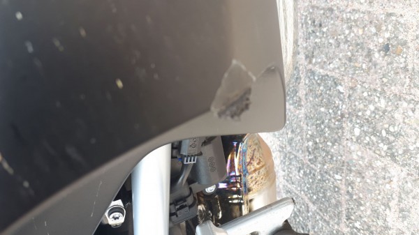

Dit gaf een hele verbetering maar na een paar ritten in het buiteland kwam ik tijden het wassen van de RT er achter dat ik te weinig grondspeling had.
Zowel de onderkuip als ook de stepaanslagen raakte de grond als ik wat bochtjes draaide, en dit was nog zonder bagage met de pre-load in de hoogste stand.
