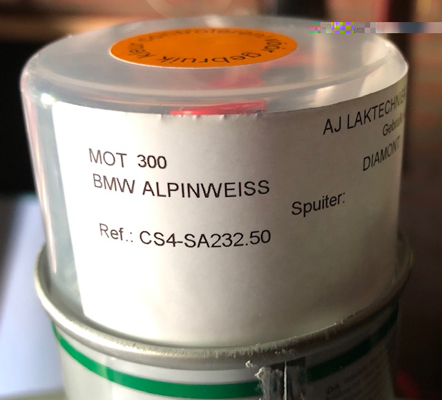

Deze week de op het plaatwerk door de overheid aangebrachte schade van mijn R1200RT-P hersteld.
Gaatjes dichtmaken, schuren, plamuren, gronden en spuiten.
Ben trots op het resultaat
Kleurcode op foto 1
Kleurcode op foto 1

Maar wat betreft de vraag: "Heb je die rechter tank kuip compleet gespoten, of alleen de de schade en rondom?"
Ik heb het tankkuipdeel plaatselijk herstelt op de volgende manier:
Schuren ( beschadigde deel met korrel 150)
plamuren
schuren met korrel 240
grondlak
grondlak
hele kuipdeel schuren en matteren met korrel 1200
kleurlak spuiten en uitnevelen
als lak mat wordt na ongeveer 15 minuten meteen 2e laag spuiten
Dan binnen een uur (als de lak mat wordt) 1e laag blanke lak over het gehele kuipdeel spuiten en dan als de lak is aangedroogd de tweede laag over het gehele kuipdeel spuiten ( is ook na ongeveer 15 minuten)
Dan 24 uur ( of langer) laten uitharden en polijsten.
Ik hoop je zo geholpen te hebben en vergeet geen kleefdoekjes te gebruiken om al het stof te elimineren.
En wat betreft de opmerking winterklus
Je hebt wel een behoorlijke temperatuur nodig om te spuiten
Hoe warmer hoe beter en zeker boven de 15 graden blijven.
